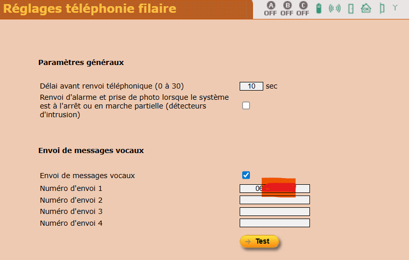

          &lt;div class=&quot;body-bd&quot;&gt;&lt;p&gt;Bonjour,&lt;/p&gt;&lt;p&gt;Depuis que je suis passé chez Free avec la freebox Pop, je constate que mon alarme protexial fonctionne mal lorsque ma freebox est allumée mais si j&amp;#39;éteins ma box, alors l&amp;#39;alarme fonctionne très bien.&lt;br /&gt;Je précise que par &amp;quot;fonctionne mal&amp;quot; ;&lt;br /&gt;-cela signifie que le test de communication entre mes différents détecteurs en appuyant sur le bouton blanc ne réussit pas toujours lorsque ma box est allumée, mais réussit très bien lorsque la box est éteinte,&lt;br /&gt;-lors du déclenchement d&amp;#39;un détecteur (pour simuler une intrusion) freebox allumée, aucune alarme, aucune sirène (alors que le jounal des évènements indique bien une intrusion) alors que lorsque j&amp;#39;éteins ma freebox tout fonctionne très bien,&lt;/p&gt;&lt;p&gt;Mon numéro de transmetteur est le 508584.&lt;/p&gt;&lt;p&gt;Tout cela est bien étrange, cela perturbe même l&amp;#39;utilisation des télécommandes en local, je suis obligé d&amp;#39;être en face de la centrale pour utiliser la télécommandes, c&amp;#39;est comme si ma box interférait avec la centrale...&lt;br /&gt;J&amp;#39;ai essayé d&amp;#39;éloigner ma box de la centrale et j&amp;#39;ai gagné en &amp;quot;marge&amp;quot; mais je ne peux pas les éloigner plus pour le moment...et je ne pense pas que ce soit la solution &lt;br /&gt;Pouvez-vous m&amp;#39;aider svp ?&lt;br /&gt;Cordialement&lt;br /&gt;Frédéric&lt;br /&gt;Merci,&lt;/p&gt;&lt;/div&gt;

          &lt;div class=&quot;body-bd&quot;&gt;&lt;p&gt;Bonjour Jacky,&lt;/p&gt;&lt;p&gt;Paramètres modifiés dans la freebox, j&amp;#39;ai testé chaque détécteur avec la freebox allumée et tout fonctionne nickel !!! J&amp;#39;ai mis en route l&amp;#39;alarme et déclenché une ouverture sur la porte la plus éloignée de la centrale et tout a fonctionné comme avant,  et j&amp;#39;ai pu utilisé les télécommandes en dehors de la maison, portée récupérée, merci beaucoup de votre aide :)&lt;/p&gt;&lt;p&gt;J&amp;#39;ai une question subsidiaire à poser, mais si il faut je peux ouvrir un nouveau topic, c&amp;#39;est au sujet des messages vocaux envoyés sur mon téléphone portable, je m&amp;#39;explique : Alarme déclenchée en mon absence, sirène pendant 2 minutes puis arrêt de la sirène, ensuite normalement comme j&amp;#39;ai un module RTC j&amp;#39;ai paramétré mon numéro de téléphone pour recevoir le fameux message vocal qui fait peur avec la voix de robot qui demande d&amp;#39;appuyer sur 9 pour lever l&amp;#39;alarme (je l&amp;#39;avais sans problème avant) et là, j&amp;#39;ai les mêmes paramètres de l&amp;#39;alarme mais plus aucun appel, même après avoir attendu les 2min et l&amp;#39;arrêt de l&amp;#39;alarme, voici le paramétrage dans le système de l&amp;#39;alarme.&lt;br /&gt;Comme vous m&amp;#39;avez beaucoup aidé sur un sujet sur lequel je bloquais depuis plusieurs jours, peut-être avez-vous une idée sur ce  point ?&lt;br /&gt;Cordialement,&lt;br /&gt;Frédéric&lt;/p&gt;&lt;/div&gt;
          &lt;div class=&quot;body-bd&quot;&gt;&lt;p&gt;Ca va déjà améliorer la stabilité des deux wifi qui se perturberons plus.&lt;/p&gt;&lt;p&gt;Par contre vue sur le Forum Orange, perturbation de la fréquence IO , c&amp;#39;était un défaut sur la connexion HDMI  du décodeur TV. &lt;br /&gt;Quand vous arrêtez la box le décodeur TV ne fonctionne plus.&lt;br /&gt;Si la modification du wifi n&amp;#39;a pas d&amp;#39;effet regardez de ce coté là.&lt;/p&gt;&lt;/div&gt;

          &lt;div class=&quot;body-bd&quot;&gt;&lt;p&gt;J&amp;#39;ai déjà réussi à créer un 2ème wifi en 2.4Ghz, car effectivement j&amp;#39;ai bien compris que la freebox pop était très, voir trop puissante et perturbait les ondes radio... &lt;br /&gt;J&amp;#39;ai donc 2 réseaux wifi maitenant, un 5Ghz et un 2.4Ghz mais que dois-je faire avec ça ? Je dois paramétrer mon wifi 2.4Ghz comme sur votre photo et cela &amp;quot;allégera&amp;quot; les ondes émises par la freebox  c&amp;#39;est ça ? &lt;br /&gt;Je teste ce paramétrage dès demain et je vous tiens au courant, merci en tout cas de votre aide.&lt;/p&gt;&lt;/div&gt;

          &lt;div class=&quot;body-bd&quot;&gt;&lt;p&gt;Bonsoir Frédéric.&lt;/p&gt;&lt;p&gt;Vous avez la Box la plus puissante du marché. Elle dispose de 4  cartes WIFI et chaque carte gère plusieurs wifi. &lt;/p&gt;&lt;p&gt;Essayez de paramétrer la carte wifi 2.4 comme sur la copie d&amp;#39;écran jointe. Ca devrait limiter un peut le rayonnement sans que vous perdiez un seul des wifi gérés.&lt;/p&gt;&lt;/div&gt;
