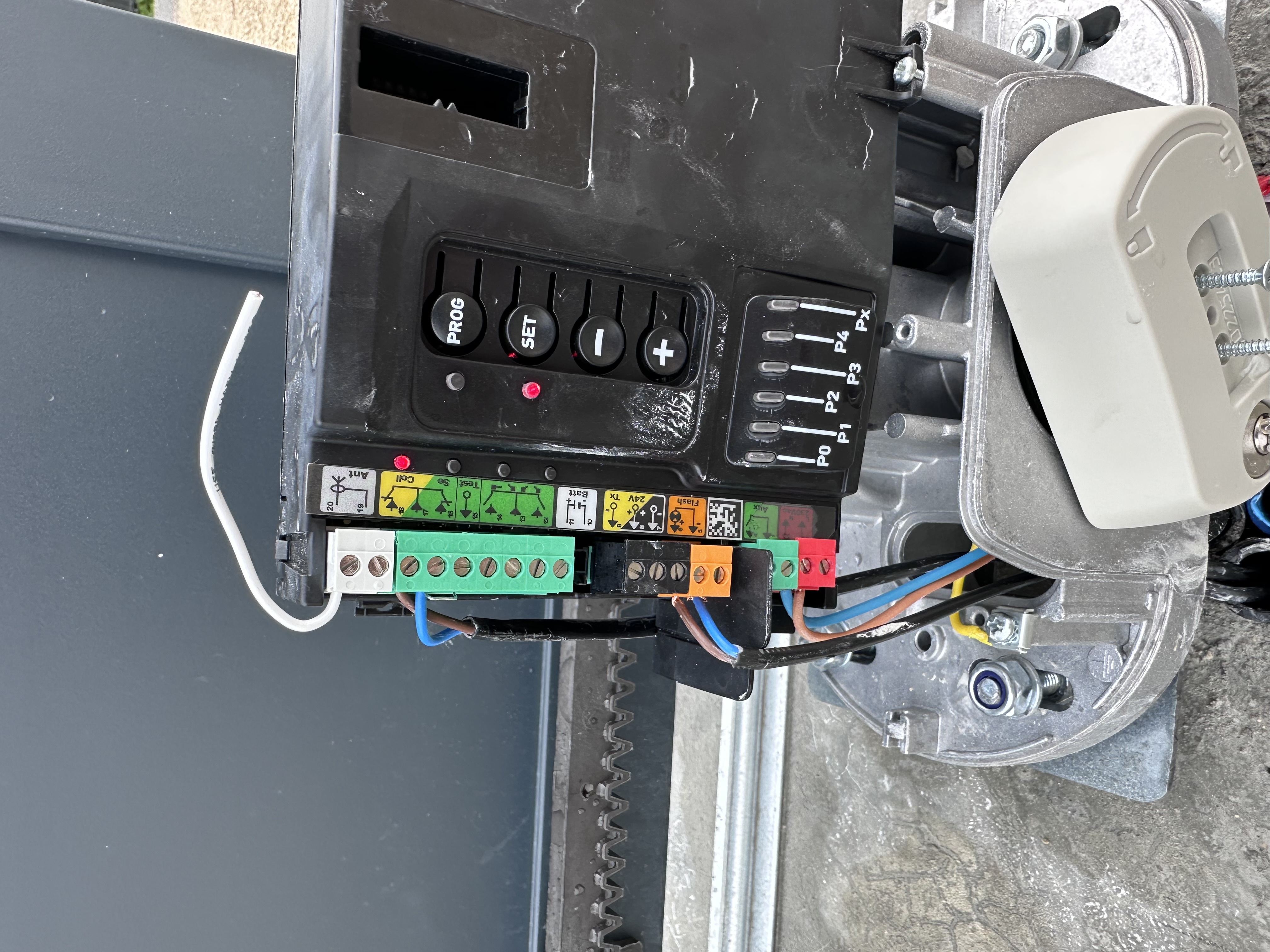

          &lt;div class=&quot;body-bd&quot;&gt;&lt;p&gt;Il s’agit d’un élixir smart II&lt;br /&gt;Voici la photo&lt;/p&gt;&lt;/div&gt;

          &lt;div class=&quot;body-bd&quot;&gt;&lt;p&gt;Bonjour à tous&lt;/p&gt;&lt;p&gt;Je me permets de  demander votre aide, j&amp;#39;ai branché mes photos cellules sur mon moteur mais j&amp;#39;ai le voyant  qui reste allumé fixe, et quand j&amp;#39;essaye de mettre P4 sur 2 le voyant rester allumer , le portail ne veut plus bouger. Savez-vous de quoi ça peut venir ?&lt;/p&gt;&lt;p&gt;Merci,&lt;/p&gt;&lt;/div&gt;
          &lt;div class=&quot;body-bd&quot;&gt;&lt;p&gt;Bonjour Nathalie&lt;/p&gt;&lt;p&gt;Dire simplement :&amp;quot; je n&amp;#39;arrive pas ...&amp;quot; ne nous aide pas à vous aider ! Donnez des détails de ce que vous faites, quelle motorisation, quels voyants allumés ...&lt;/p&gt;&lt;p&gt;Bonne journée.&lt;/p&gt;&lt;/div&gt;

          &lt;div class=&quot;body-bd&quot;&gt;&lt;p&gt;Bonjour &lt;br /&gt;Je viens de changer les cellules de mon portail et je n’arrive pas à lancer l’auto apprentissage &lt;br /&gt;Pouvez-vous m’aider svp&lt;br /&gt;Merci&lt;/p&gt;&lt;/div&gt;

          &lt;div class=&quot;body-bd&quot;&gt;&lt;p&gt;Parfait, merci de votre retour et bonne journée.&lt;/p&gt;&lt;/div&gt;

          &lt;div class=&quot;body-bd&quot;&gt;&lt;p&gt;Bon j&amp;#39;ai fait un reset complet, programmer les cellule sur P4/2 &lt;br /&gt;Fait un auto apprentissage et tout fonctionne je ne sais pas comment ..&lt;/p&gt;&lt;p&gt;Merci beaucoup à tous pour votre aide&lt;/p&gt;&lt;/div&gt;

          &lt;div class=&quot;body-bd&quot;&gt;&lt;p&gt;C&amp;#39;est exactement à ca que je pense.&lt;/p&gt;&lt;/div&gt;

          &lt;div class=&quot;body-bd&quot;&gt;&lt;p&gt;Bonjour,&lt;/p&gt;&lt;p&gt;Et si le moteur était branché à l&amp;#39;envers d&amp;#39;origine ?...&lt;/p&gt;&lt;/div&gt;

          &lt;div class=&quot;body-bd&quot;&gt;&lt;p&gt;Faites aussi ce test.&lt;br /&gt;Portail en cours d&amp;#39;ouverture coupez le faisceau.&lt;/p&gt;&lt;/div&gt;

          &lt;div class=&quot;body-bd&quot;&gt;&lt;p&gt;Ok merci je vais essayez, mais si les cellules n&amp;#39;était pas aligner la diode rouge de la cellule réceptrice ne ce couperais pas quand je passe ma main devant non ?&lt;/p&gt;&lt;/div&gt;

          &lt;div class=&quot;body-bd&quot;&gt;&lt;p&gt;Voilà, maintenant on est fixé, c&amp;#39;est les cellules en cause.&lt;br /&gt;Vérifiez que vous avez bien sélectionné le bon paramètre P4=2.&lt;br /&gt;Vérifiez la présence du 24v sur chaque cellule.&lt;br /&gt;Si tout est ok, testez la coupure faisceau avec la main côté cellule réceptrice et sans les capots. Si pas de coupure alors alignement pas bon.&lt;br /&gt;Si pas de coupure, rapprochez la main vers la cellule émettrice jusqu&amp;#39;à obtenir la coupure.&lt;br /&gt;Dites moi ce qu&amp;#39;il en est.&lt;/p&gt;&lt;p&gt;Bonne journée&lt;/p&gt;&lt;/div&gt;

          &lt;div class=&quot;body-bd&quot;&gt;&lt;p&gt;Fait et il fonctionne avec le pont. Il fonctionne aussi sans pont avec les cellules mais pas détections d&amp;#39;obstacles&lt;/p&gt;&lt;/div&gt;

          &lt;div class=&quot;body-bd&quot;&gt;&lt;p&gt;Faites la manip que je vous indique ci-dessus.&lt;br /&gt;Sinon on avancera pas dans les recherches.&lt;/p&gt;&lt;/div&gt;

          &lt;div class=&quot;body-bd&quot;&gt;&lt;p&gt;Bon je pense avoir avancé, j&amp;#39;ai démonter le capot de la cellule réceptrice et quand je passe ma main la diode rouge ce coupe bien donc ras. &lt;br /&gt;Par contre quand je remet ne portail en service il ne s&amp;#39;arrête pas ...&lt;/p&gt;&lt;/div&gt;

          &lt;div class=&quot;body-bd&quot;&gt;&lt;p&gt;Non, vous remettez en place le pont sur les borniers 17/18 comme à l&amp;#39;origine.&lt;br /&gt;Bien sûr vous débranchez les cellules de 17/18 et vous testez le portail.&lt;/p&gt;&lt;p&gt;Bonne soirée&lt;/p&gt;&lt;/div&gt;

          &lt;div class=&quot;body-bd&quot;&gt;&lt;p&gt;D&amp;#39;accord, &lt;br /&gt;J&amp;#39;ai fait le pont avec des wago pour info je ne sais pas si cela pose problème. &lt;br /&gt;J&amp;#39;ai relier mon ponts au niveau de la première photocellule c&amp;#39;est ça que vous avez borniers ? Merci par avance&lt;/p&gt;&lt;/div&gt;

          &lt;div class=&quot;body-bd&quot;&gt;&lt;p&gt;Vous avez un défaut dans les cellules, soit le raccordement soit l&amp;#39;alignement.&lt;br /&gt;Débranchez les au boitier et replacez le pont, dans ces conditions le portail fonctionne t-il ?&lt;/p&gt;&lt;p&gt;Revoyez également les fils dans les borniers c&amp;#39;est pas terrible.&lt;/p&gt;&lt;p&gt;Bonne soirée&lt;/p&gt;&lt;/div&gt;

          &lt;div class=&quot;body-bd&quot;&gt;&lt;p&gt;Merci pour la réponse,&lt;br /&gt;J&amp;#39;ai fait l&amp;#39;apprentissage, le portail s&amp;#39;ouvre mais ne ce referme pas .. la diode reste fixe ..&lt;/p&gt;&lt;/div&gt;

          &lt;div class=&quot;body-bd&quot;&gt;&lt;p&gt;Avant toutes choses, deux bons conseils : Etanchez soigneusement votre moteur aux niveaux du passage de câbles, des boulons de fixation, etc....Un moteur de coulissant est très exposé aux pénétration d&amp;#39;eau, de neige, poussières et graviers, et surtout des bestioles rampantes qui vous grillent une carte en moins de deux.&lt;/p&gt;&lt;p&gt;Vos cellules sont branchées en mode BUS, donc P4= 2.&lt;br /&gt;Vous êtes toujours en mode paramétrage, rester appuyé sur Set 3s le voyant set s&amp;#39;éteint.&lt;br /&gt;Puis, appui sur Set pour entrer en mode auto apprentissage.&lt;/p&gt;&lt;p&gt;Bonne soirée&lt;/p&gt;&lt;/div&gt;

          &lt;div class=&quot;body-bd&quot;&gt;&lt;p&gt;Bonjour, je n&amp;#39;arrive pas à le refaire quand j&amp;#39;appuie sur le bouton set ça me renvois dans les réglages p1 p2 ...&lt;/p&gt;&lt;/div&gt;

          &lt;div class=&quot;body-bd&quot;&gt;&lt;p&gt;Bonjour&lt;/p&gt;&lt;p&gt;Est-ce que vous avez refait un apprentissage ?&lt;/p&gt;&lt;/div&gt;
