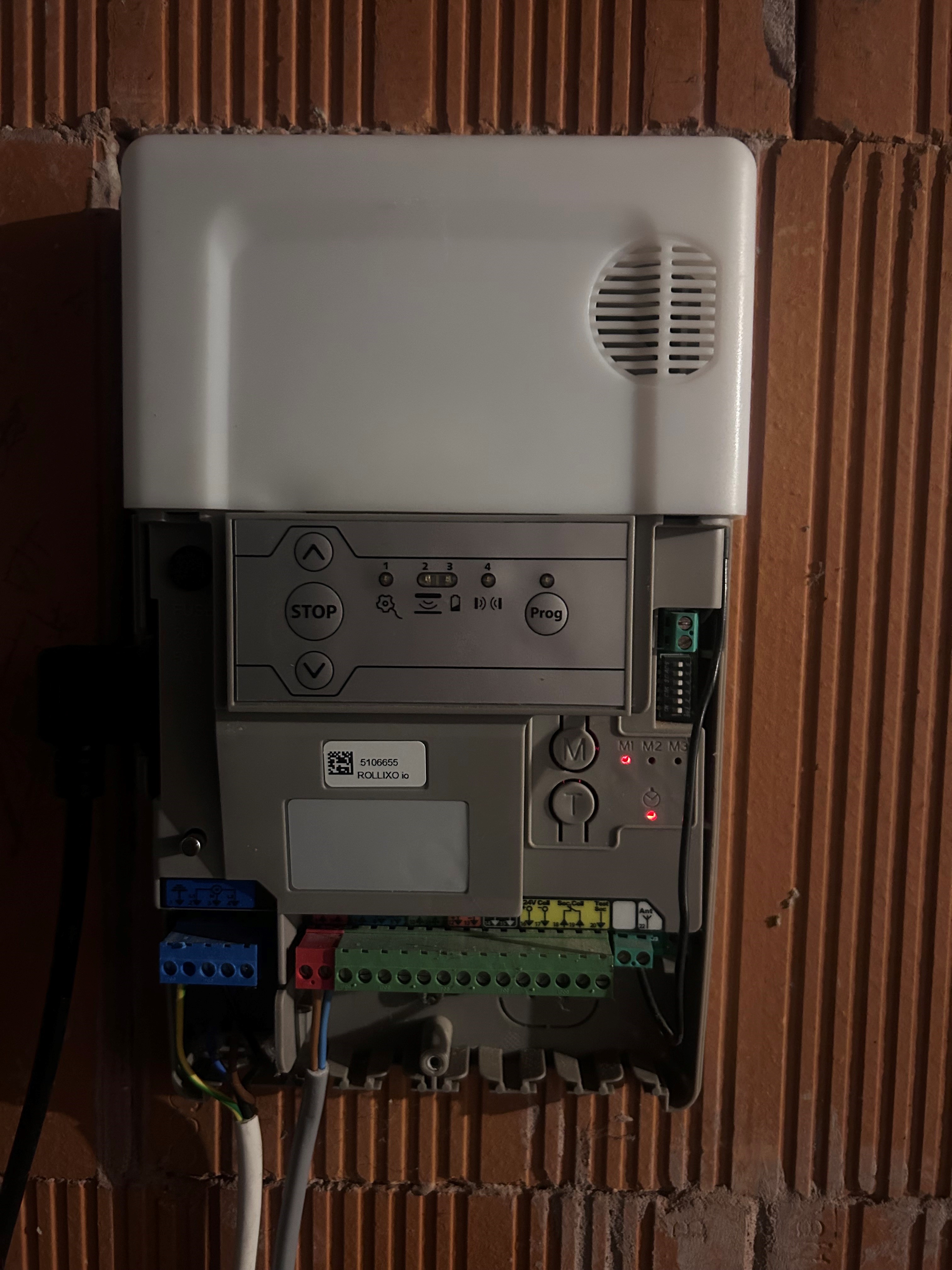

          &lt;div class=&quot;body-bd&quot;&gt;&lt;p&gt;Bonjour,&lt;/p&gt;&lt;p&gt;Le bouton stop du boîtier ne fonctionne plus. La porte de garage ne s’arrête pas si j’appuie sur stop. En revanche, cela fonctionne avec les télécommandes. &lt;br /&gt;Pouvez vous m’éclairer ?&lt;br /&gt;D’avance merci! &lt;/p&gt;&lt;p&gt;Merci,&lt;/p&gt;&lt;/div&gt;

          &lt;div class=&quot;body-bd&quot;&gt;&lt;p&gt;Je ne vois pas de barre palpeuse, c&amp;#39;est une radio ?&lt;br /&gt;Si les boutons M/D fonctionnent et pas le stop, il faudrait ouvrir le boitier car probablement un contact ne se fait plus à l&amp;#39;intérieur.&lt;/p&gt;&lt;p&gt;Bonne journée&lt;/p&gt;&lt;/div&gt;

          &lt;div class=&quot;body-bd&quot;&gt;&lt;p&gt;Non non, le bouton stop ne fonctionne plus, lorsque nous ouvrons la porte de garage via le boitier, nous ne pouvons pas l&amp;#39;arrêter en cours de descente étant donné que le bouton stop ne répond pas. Nous sommes obligés de passer par les télécommandes.&lt;/p&gt;&lt;/div&gt;

          &lt;div class=&quot;body-bd&quot;&gt;&lt;p&gt;Bonjour, &lt;br /&gt;La programmation s&amp;#39;était mise en mode vacances (suite à la tempête je pense...) nous n&amp;#39;avons absolument pas touché aux branchements à l&amp;#39;intérieur du boitier.&lt;br /&gt;Je vous joins tout de même une photo. &lt;br /&gt;D&amp;#39;avance merci.&lt;/p&gt;&lt;/div&gt;

          &lt;div class=&quot;body-bd&quot;&gt;&lt;p&gt;Pouvez vous poser ici une photo de la façade du Rollixo avec vue sur les raccordements.&lt;/p&gt;&lt;p&gt;Bonne journée&lt;/p&gt;&lt;/div&gt;
