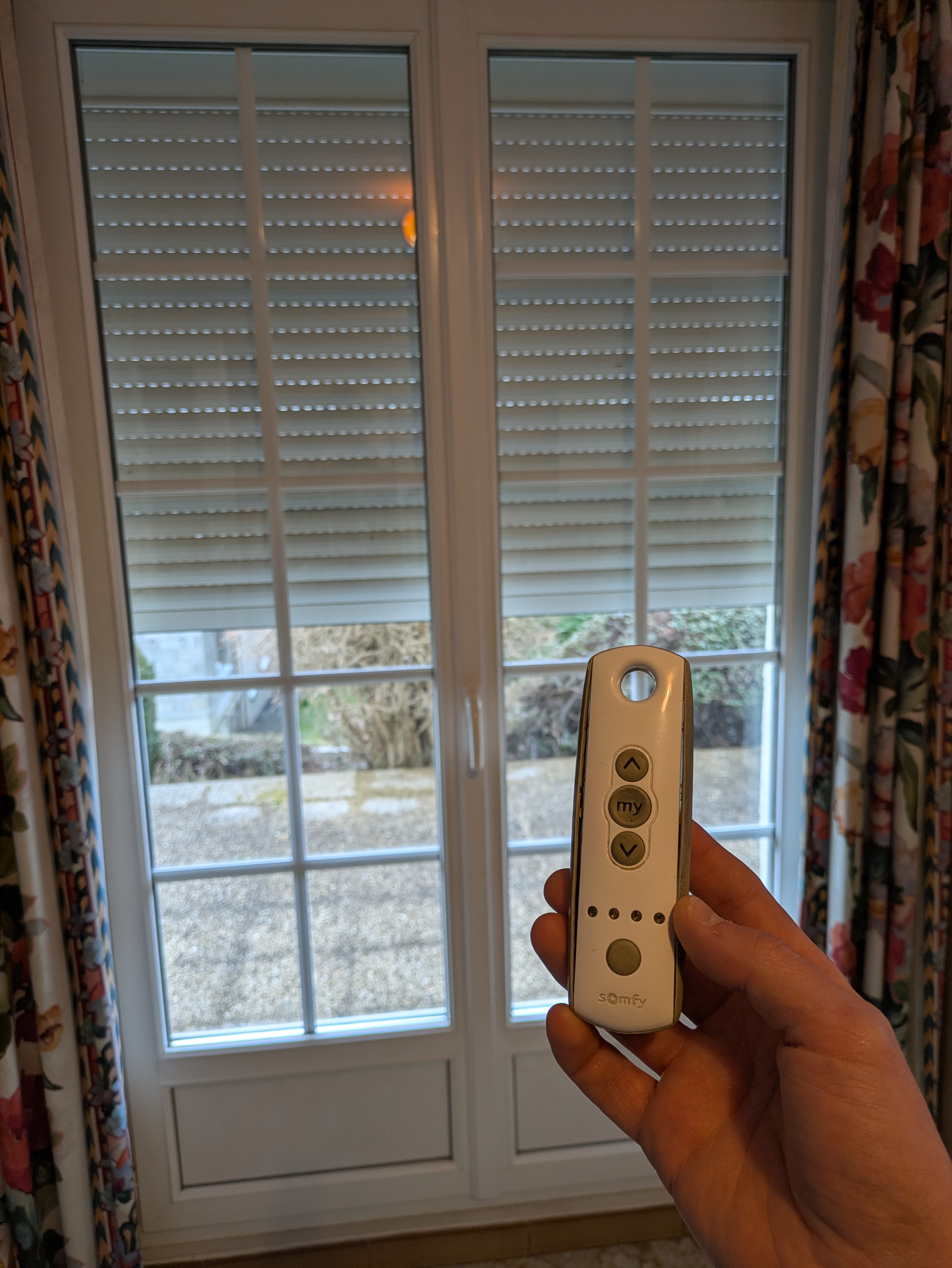

          &lt;div class=&quot;body-bd&quot;&gt;&lt;p&gt;Bonjour&lt;/p&gt;&lt;p&gt;Essayez de le réinitialiser totalement.&lt;/p&gt;&lt;p&gt;
      &lt;iframe type=&quot;text/html&quot; width=&quot;320&quot; height=&quot;240&quot; src=&quot;//www.youtube.com/embed/Ej-aFz1O6yE&quot; frameborder=&quot;0&quot; allowfullscreen&gt;&lt;/iframe&gt;
    &lt;/span&gt;
  &lt;/p&gt;&lt;p&gt;Attention de n&amp;#39;agir que sur ce volet au risque de tout déprogrammer.&lt;/p&gt;&lt;p&gt;Bonne journée.&lt;/p&gt;&lt;/div&gt;

          &lt;div class=&quot;body-bd&quot;&gt;&lt;p&gt;Bonjour, &lt;br /&gt;Mon volet roulant s&amp;#39;arrête au même point à la montée au milieu par contre aucun souci à la descente. &lt;br /&gt;Il est télécommandé par une telis 4 rts où je peux choisir 3 volets un par un individuel, plus la commande générale de ces 3 la, plus la générale de la maison. &lt;br /&gt;Un des deuxièmes volet de cette télécommande avait un problème similaire il ne montait pas plus haut que 30 cm et en le redescendant avec la générale puis on le remontant via l&amp;#39;individuel le souci a été réglé mais je sèche sur celui-là. &lt;br /&gt;Désolé si mon post fait doublon mais je n&amp;#39;ai pas trouvé de solution sur d&amp;#39;autres post. &lt;br /&gt;Merci &lt;br /&gt;Cordialement &lt;/p&gt;&lt;p&gt;Merci,&lt;/p&gt;&lt;/div&gt;

          &lt;div class=&quot;body-bd&quot;&gt;&lt;p&gt;Pour plus de précision : si je pousse manuellement le volet va bien monter mais dès que je lâche il redescend à sa position d&amp;#39;origine au milieu c&amp;#39;est bien le moteur qui bloque.&lt;/p&gt;&lt;/div&gt;

          &lt;div class=&quot;body-bd&quot;&gt;&lt;p&gt;Merci pour votre réponse. &lt;br /&gt;Même en l&amp;#39;aidant non ça bloque quand même. &lt;br /&gt;Les volets était déjà la quand on a acheté, je dirais minimum 5 ans.&lt;/p&gt;&lt;/div&gt;

          &lt;div class=&quot;body-bd&quot;&gt;&lt;p&gt;Bonjour&lt;/p&gt;&lt;p&gt;Est-ce qu&amp;#39;il monte si vous l&amp;#39;aidez ?&lt;br /&gt;Quel âge a-t-il ?&lt;/p&gt;&lt;/div&gt;
