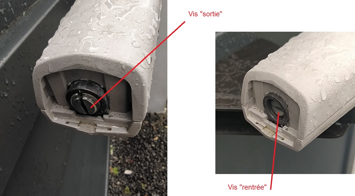

          &lt;div class=&quot;body-bd&quot;&gt;&lt;p&gt;Bonjour,&lt;/p&gt;&lt;p&gt;N&amp;#39;insistez pas, votre vérin est défectueux.&lt;/p&gt;&lt;p&gt;Sous garantie, il sera remplacé sans problème.&lt;/p&gt;&lt;/div&gt;

          &lt;div class=&quot;body-bd&quot;&gt;&lt;p&gt;Bonjour,&lt;br /&gt;Depuis quelques jours, je constate de fort à-coups sur mon battant gauche équipé par vérin vis EXAVIA STAR (acheté sur le site SOMFY et installé en mai 2024 - encore  sous garantie à ce jour). Les à-coups sont parfois si fort à la fermeture que celui-ci se met en défaut et se ré-ouvre. La vis sans fin translate anormalement de son palier en extrémité. J&amp;#39;ai retrouvé quelques fois le capuchon plastique à terre. Le palier en plastique  translate également de quelques mm.  Depuis mai 2024, aucun problème, jusqu&amp;#39;à maintenant ... J&amp;#39;ai vérifié que les fixations vérins/portail n&amp;#39;avait pas bougé: RAS (A=11.5cm; B=27 cm; equerre E). &lt;br /&gt;Tout est normal sur le vérin  du battant droit. &lt;br /&gt;Pouvez vous m&amp;#39;apporter une assistance ?&lt;/p&gt;&lt;p&gt;Merci,&lt;/p&gt;&lt;p&gt;Olivier.&lt;/p&gt;&lt;/div&gt;
