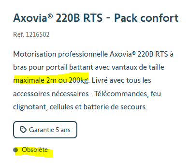

          &lt;div class=&quot;body-bd&quot;&gt;&lt;p&gt;Bonjour Marie&lt;br /&gt;Axovia : Ancienne version; Obsolète: n&amp;#39;est plus vendu par Somfy mais vous pouvez en trouver en magasin.&lt;br /&gt;Ce moteur accepte des portail avec des ouvrant jusqu&amp;#39;a 2m et 200k&lt;/p&gt;&lt;p&gt;Lockyvia :  Produit Grand Public; Existe en deux versions&lt;br /&gt;Essential  pour portail avec battant de 1.80 et 150kg&lt;br /&gt;Line : pour portail avec battant de 2m et  200kg&lt;/p&gt;&lt;/div&gt;

          &lt;div class=&quot;body-bd&quot;&gt;&lt;p&gt;Bonjour,&lt;br /&gt;Pourriez vous me dire svp quelle est la différence entre les motorisations Axovia 220b pack confort et Lockyvia ?&lt;br /&gt;C&amp;#39;est pour un portail battant en alu (panneaux pleins), ouverture vers l&amp;#39;intérieur,  dim 1550 x 1600 de hauteur, exposition ouest (plein vent).&lt;br /&gt;Merci pour vos retours.&lt;br /&gt;Cdlt.&lt;/p&gt;&lt;/div&gt;
