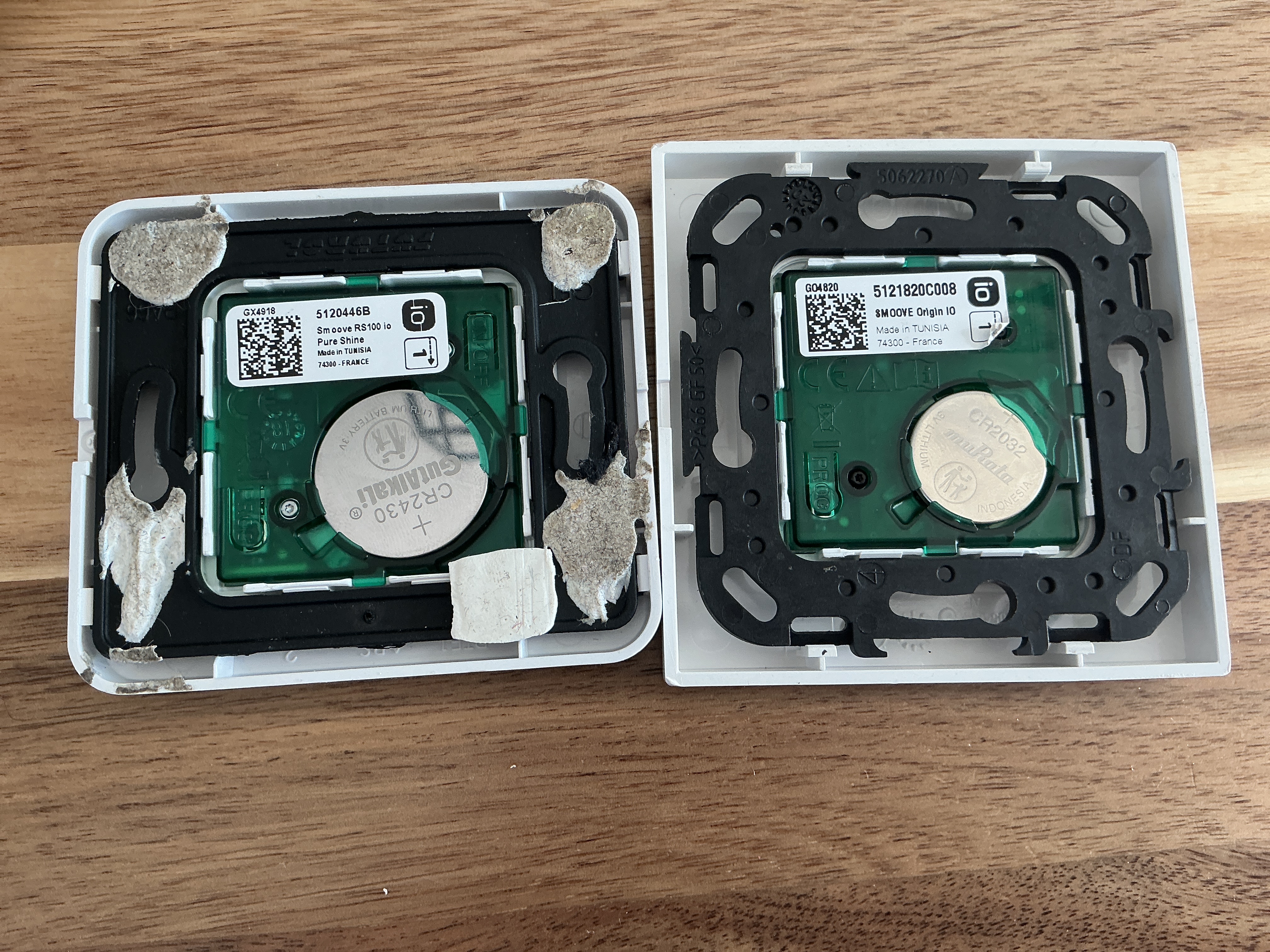

          &lt;div class=&quot;body-bd&quot;&gt;&lt;p&gt;Rebonjour,&lt;/p&gt;&lt;p&gt;Je pense avoir finalement réussi, je viens d’ajouter un volet. Je vais utiliser associer la telecommande non tactile à chaque volet successivement, et ça devrait le faire.&lt;/p&gt;&lt;/div&gt;

          &lt;div class=&quot;body-bd&quot;&gt;&lt;p&gt;Bonjour,&lt;br /&gt;J’ai réussi à connecter avec kit connectivité un volet avec smoove origine io mais impossible de connecter le restant de mes volets tous équipés de smoove rs100 io.&lt;br /&gt;Ils ne sont pas reconnus.&lt;br /&gt;Pin: 2119 5953 0018&lt;/p&gt;&lt;p&gt;Merci d’avance &lt;/p&gt;&lt;p&gt;Merci,&lt;/p&gt;&lt;/div&gt;

          &lt;div class=&quot;body-bd&quot;&gt;&lt;p&gt;où puis-je voir la marque?( Ils semblent être de la marque futurol )&lt;br /&gt;Ce qui est sur c’est que le volet associé avec la télécommande de droite a été reconnu immédiatement, mais pour ceux associé avec la télécommande de gauche, soit la totalité du reste de mes volets, ils ne sont pas reconnus. Je précise qu’ils ont chacun leur propre télécommande&lt;/p&gt;&lt;/div&gt;

          &lt;div class=&quot;body-bd&quot;&gt;&lt;p&gt;Bonjour,&lt;br /&gt;Comment faire pour les remettre à zéro car plusieurs de mes volets sont sur le même disjoncteur.&lt;br /&gt;Si je veux faire la manip avec la télécommande, ce sont des télécommandes tactiles smoove rs100 Io, la manip ne fonctionne pas. Elle marche uniquement avec la télécommande non tactile.&lt;br /&gt;Pouvez-vous m’aider?&lt;br /&gt;Merci d’avance.&lt;/p&gt;&lt;/div&gt;
          &lt;div class=&quot;body-bd&quot;&gt;&lt;p&gt;Bonjour Florent,&lt;br /&gt;Je ne vois pas de problème sur votre kit.&lt;br /&gt;Si les moteurs ne sont pas retrouvés ils doivent être verrouillés par une clé Io.&lt;br /&gt;Il faudra les remettre à zéro afin de générer une nouvelle clé Io.&lt;br /&gt;Bonne journée,&lt;/p&gt;&lt;/div&gt;
