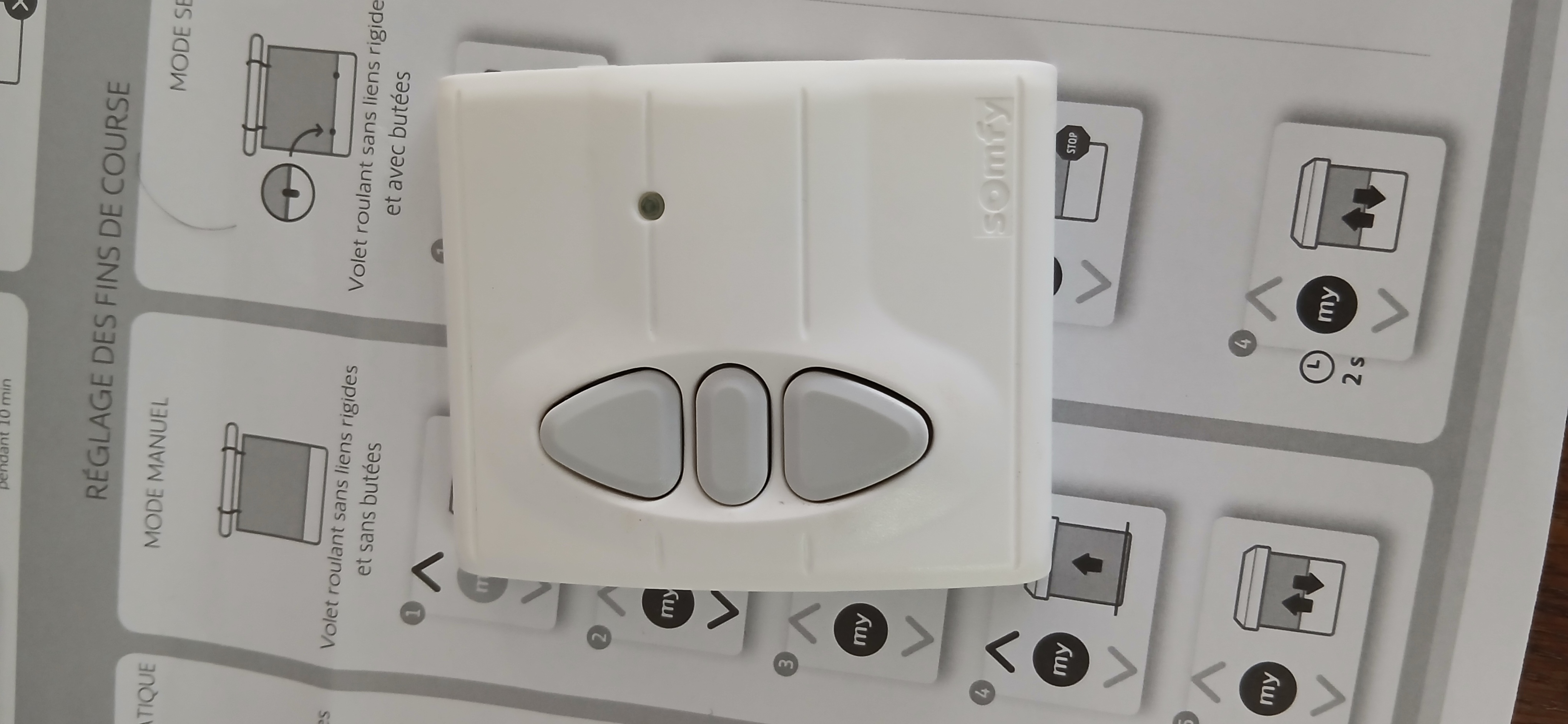

          &lt;div class=&quot;body-bd&quot;&gt;&lt;p&gt;Bonjour,&lt;/p&gt;&lt;p&gt;J&amp;#39;avais un ancien moteur qui s&amp;#39;était desappairé ;&lt;/p&gt;&lt;ul&gt;&lt;li&gt;Procédure de nouvel appairage sans succès&lt;/li&gt;&lt;li&gt;Changement de condensateur sans succès&lt;/li&gt;&lt;/ul&gt;&lt;p&gt;J&amp;#39;ai donc acheté un nouveau moteur et j&amp;#39;ai suivi la procédure * Séquence des 2s / 8s / 2s, rien ne bouge&lt;/p&gt;&lt;ul&gt;&lt;li&gt;Plusieurs essais et autres manipulations toujours sans succès&lt;/li&gt;&lt;/ul&gt;&lt;p&gt;Télécommande en cause ?&lt;br /&gt;Je ne connais pas le modèle (Photo en pièce jointe)&lt;/p&gt;&lt;p&gt;Cordialement &lt;/p&gt;&lt;p&gt;Merci,&lt;/p&gt;&lt;/div&gt;
          &lt;div class=&quot;body-bd&quot;&gt;&lt;p&gt;Bonjour&lt;/p&gt;&lt;p&gt;Faîtes un appui bref sur &amp;quot;prog&amp;quot; au dos de la télécommande.&lt;br /&gt;Que se passe t-il ?&lt;/p&gt;&lt;/div&gt;

          &lt;div class=&quot;body-bd&quot;&gt;&lt;p&gt;Bonjour,&lt;/p&gt;&lt;p&gt;Tout d&amp;#39;abord, merci pour votre aide.&lt;br /&gt;Je doute que le moteur soit en cause car il se comporte exactement comme celui que j&amp;#39;ai remplacé.&lt;br /&gt;Et, je me suis mal exprimé ; Quand je dis qu&amp;#39;il ne bouge pas après la séquence 2 7 2 c&amp;#39;est qu&amp;#39;il ne fait pas le petit va et vient attendu.&lt;br /&gt;Par contre, je peux baisser ou lever le rideau après une suite interminable d&amp;#39;appuis sur le bouton montée ou le bouton descente ou, les deux.&lt;/p&gt;&lt;p&gt;Cordialement&lt;/p&gt;&lt;/div&gt;

          &lt;div class=&quot;body-bd&quot;&gt;&lt;p&gt;Bonjour&lt;/p&gt;&lt;p&gt;Alors ce moteur ne fonctionne pas. Il faut demander un échange en garantie.&lt;/p&gt;&lt;p&gt;Bonne journée.&lt;/p&gt;&lt;/div&gt;

          &lt;div class=&quot;body-bd&quot;&gt;&lt;p&gt;Bonjour, &lt;br /&gt;Merci pour vos aides respectives mais le problème persiste toujours.&lt;/p&gt;&lt;p&gt;Une fois que j&amp;#39;ai fait la manipulation initiale (2/ 7/ 2) le volet  ne bouge absolument pas.&lt;/p&gt;&lt;p&gt;Cordialement&lt;/p&gt;&lt;/div&gt;

          &lt;div class=&quot;body-bd&quot;&gt;&lt;p&gt;Bonjour&lt;/p&gt;&lt;p&gt;Alors il faut réinitialiser.&lt;/p&gt;&lt;p&gt;

          &lt;div class=&quot;body-bd&quot;&gt;&lt;p&gt;Bonjour,&lt;/p&gt;&lt;p&gt;J&amp;#39;ai essayé cette manipulation sans succès  le volet ne fait aucun mouvement.&lt;br /&gt;Pour arriver à ouvrir ou fermer je suis obligé de le faire pas  à pas en jouant sur les touches montée descente seules ou en simultané.&lt;/p&gt;&lt;p&gt;Cordialement&lt;/p&gt;&lt;/div&gt;

          &lt;div class=&quot;body-bd&quot;&gt;&lt;p&gt;Bonjour&lt;/p&gt;&lt;p&gt;Si le moteur est neuf, coupez le courant quelques secondes puis remettez le. Appuyez simultanément sur montée et descente de la télécommande, le volet doit faire un mouvement. Vous pourrez alors continuer les réglages que vous terminerez par un appui court sur &amp;quot;Prog&amp;quot; de la télécommande.&lt;/p&gt;&lt;p&gt;Bonne journée.&lt;/p&gt;&lt;/div&gt;
