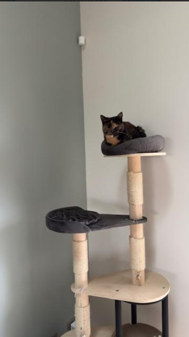

          &lt;div class=&quot;body-bd&quot;&gt;&lt;p&gt;Bonjour,&lt;/p&gt;&lt;p&gt;Suite à plusieurs détection la nuit dans mon salon, je dois repositionner mon détecteur de mouvement. &lt;/p&gt;&lt;p&gt;Je ne sais pas si c&amp;#39;est normal (je me doute que oui), malgré un réglage sur animal de-10kg (j&amp;#39;ai un chat de 4kg), il le détecte. Il faut dire qu&amp;#39;il dort sur un arbre à chat sous le détecteur (le détecteur est à 2m75 de haut,  le chat est à 90cm)&lt;/p&gt;&lt;p&gt;Le seul autre endroit ou je peux le positionner sans faire face aux baies vitrée est à 3m80 (une poutre traversante me permettant d&amp;#39;avoir un angle). Avant d&amp;#39;arracher le support et de monter l&amp;#39;échelle, je voulais savoir si à cette hauteur il peut continuer à être efficace ?&lt;/p&gt;&lt;p&gt;Merci de votre retour&lt;/p&gt;&lt;p&gt;Merci,&lt;/p&gt;&lt;/div&gt;

          &lt;div class=&quot;body-bd&quot;&gt;&lt;p&gt;Bonjour Fabrice&lt;br /&gt;Aucune chance qu&amp;#39;un détecteur de mouvement fonctionne dans ces conditions.&lt;/p&gt;&lt;p&gt;Il va automatiquement détecter les chats..&lt;/p&gt;&lt;p&gt;Protéger vos baies vitrées avec des intellitags et utiliser le détecteur ailleurs.&lt;/p&gt;&lt;/div&gt;
