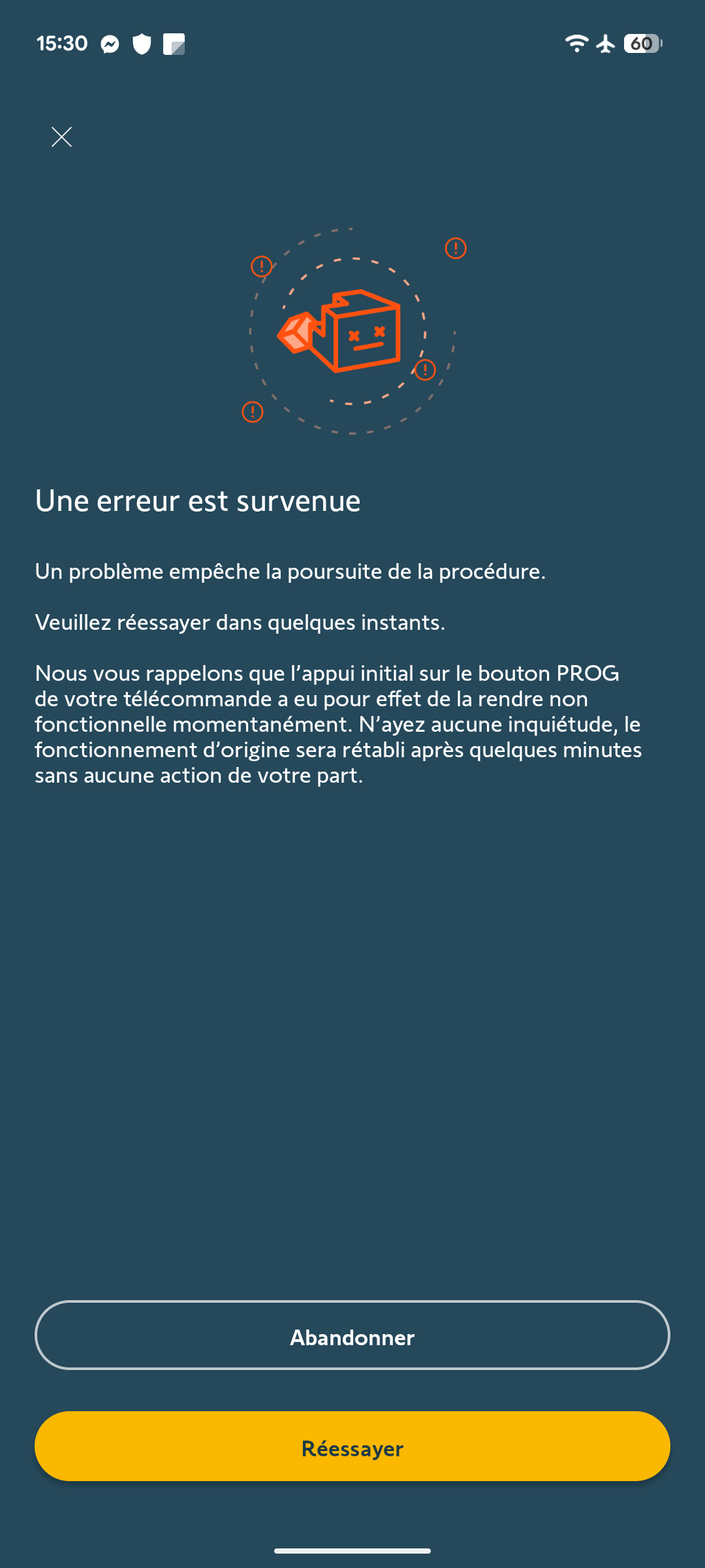

          &lt;div class=&quot;body-bd&quot;&gt;&lt;p&gt;Je viens d&amp;#39;ajouter le screenshots du message, fait a l&amp;#39;instant&lt;/p&gt;&lt;/div&gt;

          &lt;div class=&quot;body-bd&quot;&gt;&lt;p&gt;Bonjour&lt;/p&gt;&lt;p&gt;Quel message avez-vous exactement ?&lt;/p&gt;&lt;/div&gt;

          &lt;div class=&quot;body-bd&quot;&gt;&lt;p&gt;Ce sont des IORS100 avec des commandes individuelles AMY IORS100 et une télécommande générale situo 1.&lt;/p&gt;&lt;p&gt;J&amp;#39;ai suivi les étapes de l&amp;#39;application Somfy protect à savoir :&lt;/p&gt;&lt;ul&gt;&lt;li&gt;ajout produit io/rts&lt;/li&gt;&lt;li&gt;j&amp;#39;ai un point de contrôle&lt;/li&gt;&lt;li&gt;je pilote via télécommande smoove ou situo&lt;/li&gt;&lt;li&gt;la télécommande fonctionne bien&lt;/li&gt;&lt;li&gt;j&amp;#39;appuie sur le bouton prog et les volets réagissent (descente courte et remontée)&lt;/li&gt;&lt;li&gt;ça recherche longtemps et ça me dit qu&amp;#39;il n&amp;#39;a rien trouvé&lt;/li&gt;&lt;/ul&gt;&lt;p&gt;Il y a un truc que je fais mal ?&lt;/p&gt;&lt;p&gt;Je voulais éviter de toucher aux commandes individuelles pour le moment, elles sont bien configuré. Est-ce que ça peut venir de là ?&lt;/p&gt;&lt;p&gt;Merci d&amp;#39;avance&lt;/p&gt;&lt;/div&gt;
