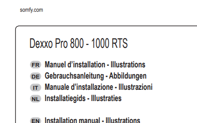

          &lt;div class=&quot;body-bd&quot;&gt;&lt;p&gt;Salut Jean-Luc,&lt;/p&gt;&lt;p&gt;Le Dexxo Smart 800/1000 n&amp;#39;existe qu&amp;#39;en IO.&lt;br /&gt;C&amp;#39;est le Dexxo Pro qui existait dans les deux protocoles.&lt;/p&gt;&lt;p&gt;Bonne journée&lt;/p&gt;&lt;/div&gt;

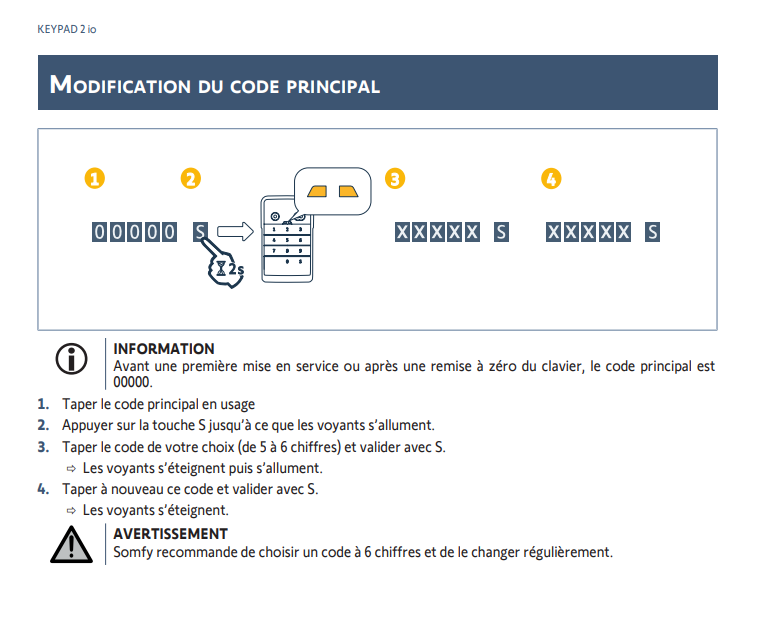

          &lt;div class=&quot;body-bd&quot;&gt;&lt;p&gt;Bonjour&lt;/p&gt;&lt;p&gt;D&amp;#39;après ce que vous décrivez, le keypad est défaillant. &lt;/p&gt;&lt;p&gt;Bonne journée.&lt;/p&gt;&lt;/div&gt;

          &lt;div class=&quot;body-bd&quot;&gt;&lt;p&gt;Moteur io comme tous les dexxo Smart, &lt;br /&gt;1000&lt;br /&gt;Mais dès que je tape le code, le Keypad il y a comme un verrouillage, cela constamment dès que j’appuie sur un bouton et rien ne se produit&lt;br /&gt;Je reviens toujours au même problème ==&amp;gt; un bloquage du keypad&lt;br /&gt;Je tourne en rond&lt;/p&gt;&lt;/div&gt;
