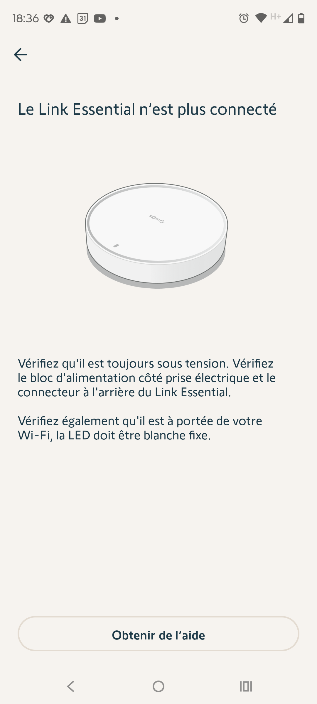

          &lt;div class=&quot;body-bd&quot;&gt;&lt;p&gt;Bonjour,&lt;br /&gt;Je me suis arrêtée en cours d installation de mon kit essential xl . J&amp;#39; ai connecté la link essential à mon compte maison , elle a fait les mise à jour tout été ok. En revenant pour paramétrer les éléments , je me suis trompé et j&amp;#39; ai refait un compte maison , et en suivant les étapes j&amp;#39; ai fait une réinitialisation de la link. J&amp;#39; ai ensuite supprimer le deuxième compte maison , mais le compte initial mais me mets une erreur comme quoi la link n&amp;#39; est plus connecté ( Normal compte tenu du reset) . Le problème est que je ne peut pas supprimer le compte car y a un élément , mais je ne peux plus conecter la link essential qui reste en clignotant bleu ! Que faut il faire ? Merci de votre aide &lt;/p&gt;&lt;p&gt;Merci,&lt;/p&gt;&lt;/div&gt;

          &lt;div class=&quot;body-bd&quot;&gt;&lt;p&gt;Bonjour , j&amp;#39; ai déjà essayé cette manip , mais l&amp;#39; appli me dit que la link doit être avec un voyant blanc , hors il clignote bleu&lt;/p&gt;&lt;/div&gt;
          &lt;div class=&quot;body-bd&quot;&gt;&lt;p&gt;Bonjour Gilles,&lt;/p&gt;
&lt;p&gt;&lt;br&gt;&lt;/p&gt;
&lt;p&gt;Pour reconnecter  votre link, il faut procéder à un changement de réseau wifi de celui pour reprendre votre réseau.&lt;/p&gt;
&lt;p&gt;&lt;a href=&quot;https://support.somfyprotect.com/hc/fr/articles/9565073940253-Comment-changer-le-r%C3%A9seau-Wi-Fi-du-Link-Essential&quot;&gt;Comment changer le réseau Wi-Fi du Link Essential ?&lt;/a&gt;&lt;/p&gt;
