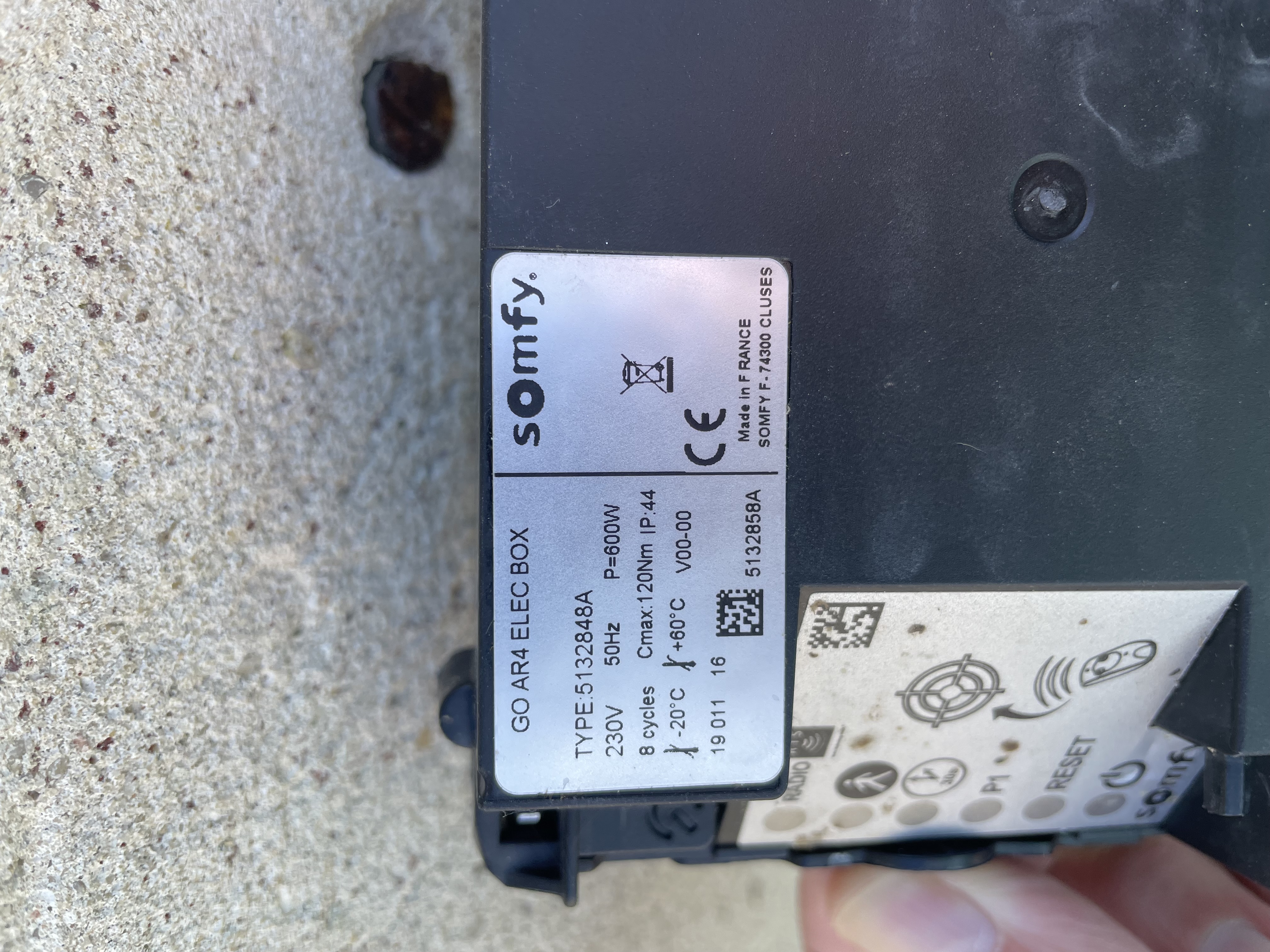

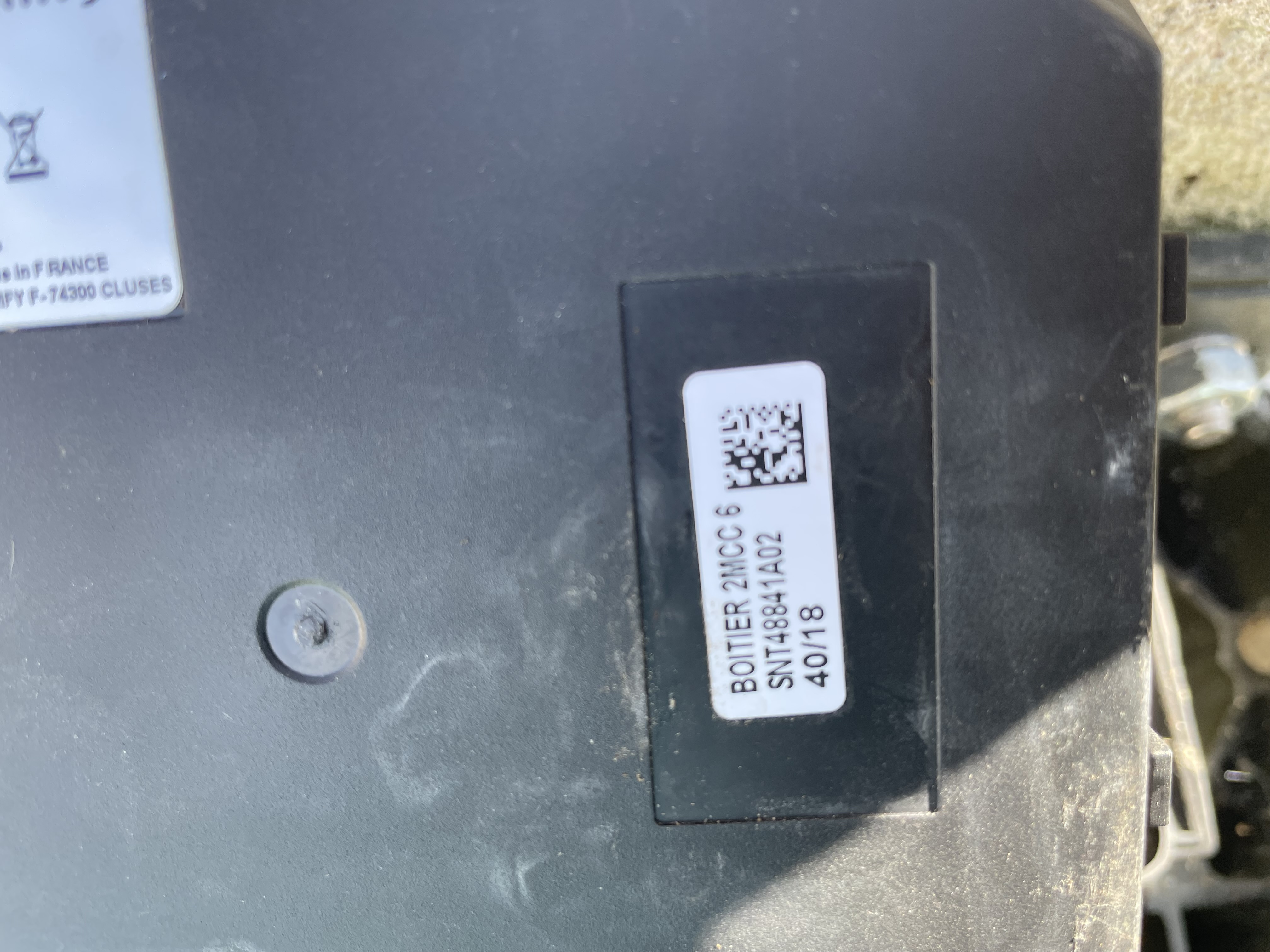

          &lt;div class=&quot;body-bd&quot;&gt;&lt;p&gt;Bonjour,&lt;br /&gt;Vous trouverez en PJ les photos demandées. Pour info j’ai réussi à faire fonctionner les 2 vantaux … mais une seule fois…. Après seul le M1 fonctionnait pour s’ouvrir mais ne se refermait pas lors de la programmation. Je n’ai pas l’impression n’ont plus que la lampe clignotante fonctionne. (Ampoule neuve). Bref un vrai casse tête. Merci d’avance.&lt;br /&gt;Cordialement&lt;/p&gt;&lt;/div&gt;

          &lt;div class=&quot;body-bd&quot;&gt;&lt;p&gt;Bonjour,&lt;/p&gt;&lt;p&gt;Photos du boîtier et ses étiquettes ?&lt;br /&gt;Un boîtier, ça se répare &lt;a href=&quot;https://forum.somfy.fr/users/6899912&quot; rel=&quot;nofollow&quot;&gt;https://forum.somfy.fr/users/6899912&lt;/a&gt;&lt;/p&gt;&lt;/div&gt;
