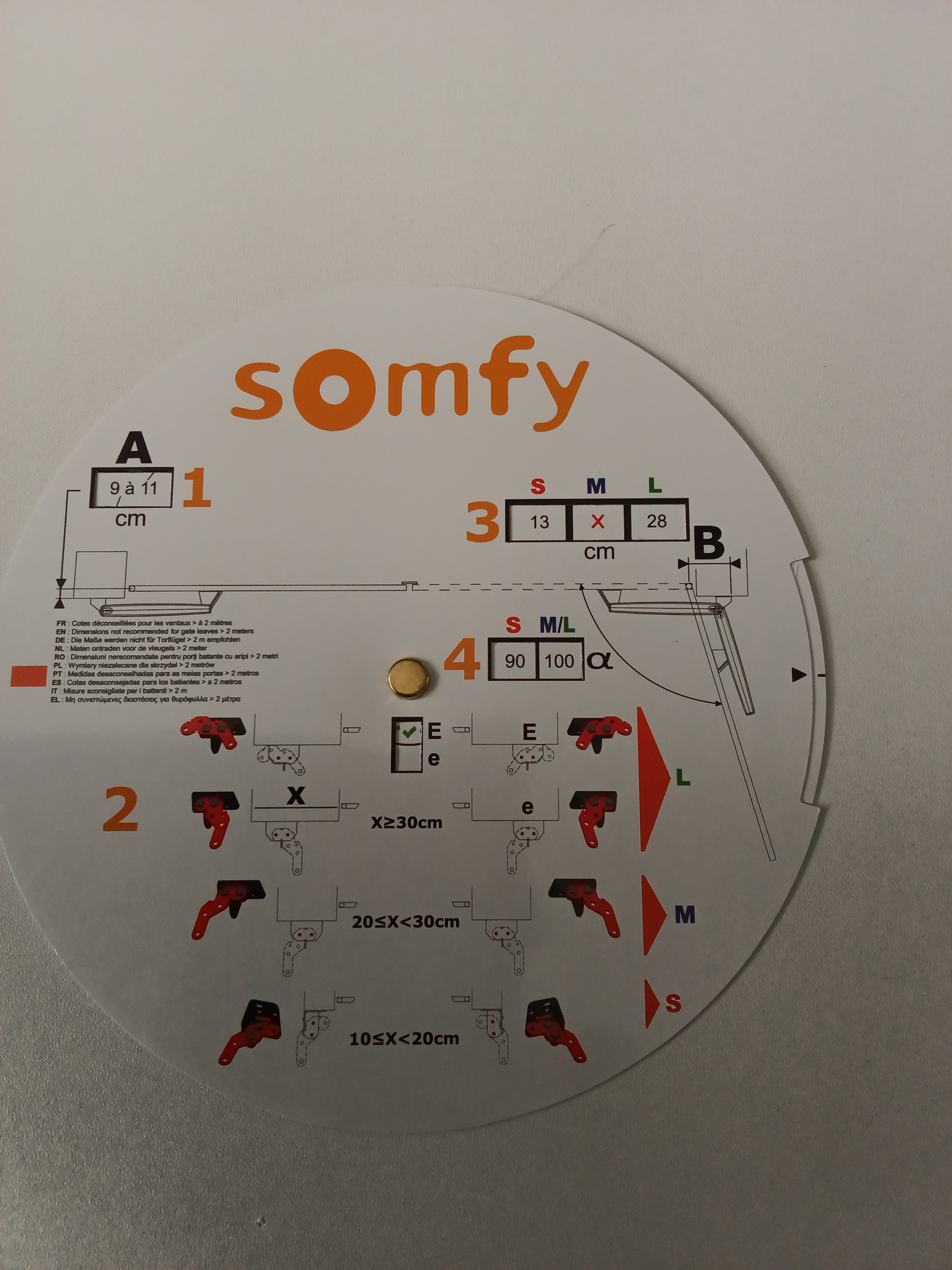

          &lt;div class=&quot;body-bd&quot;&gt;&lt;p&gt;Bonjour,&lt;br /&gt;La cote A est de 10 cm, X ( largeur du pilier) e&lt;br /&gt;st de 29 cm. Le disque donne S ou L . Mais X donne pose M. Laquelle prendre S , L ou M ?&lt;/p&gt;&lt;p&gt;Merci,&lt;/p&gt;&lt;/div&gt;
          &lt;div class=&quot;body-bd&quot;&gt;&lt;p&gt;Vous prenez le montage &amp;quot;L.E&amp;quot; = B 28cm angle 100°.&lt;/p&gt;&lt;p&gt;Bonne journée&lt;/p&gt;&lt;/div&gt;
