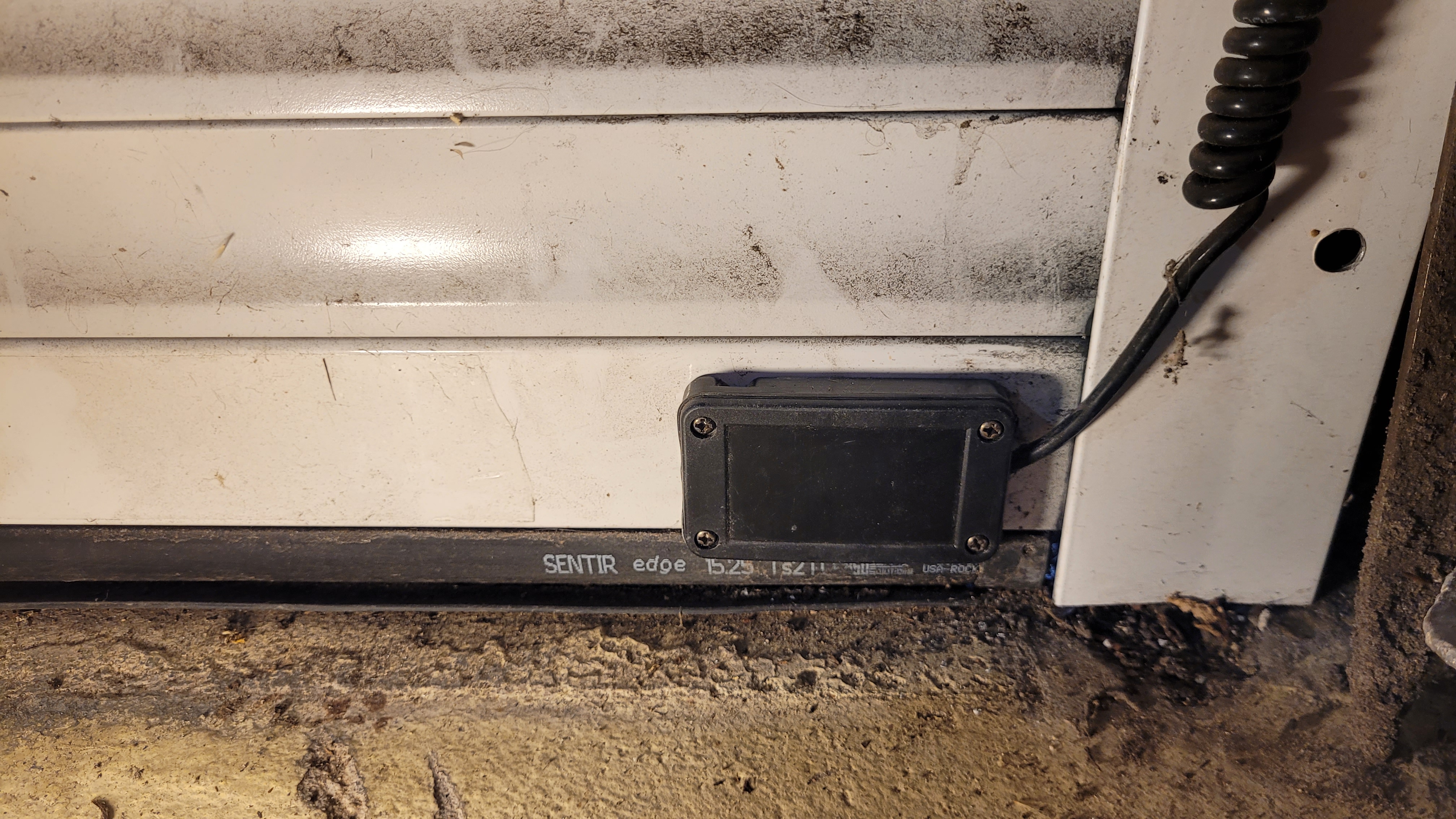

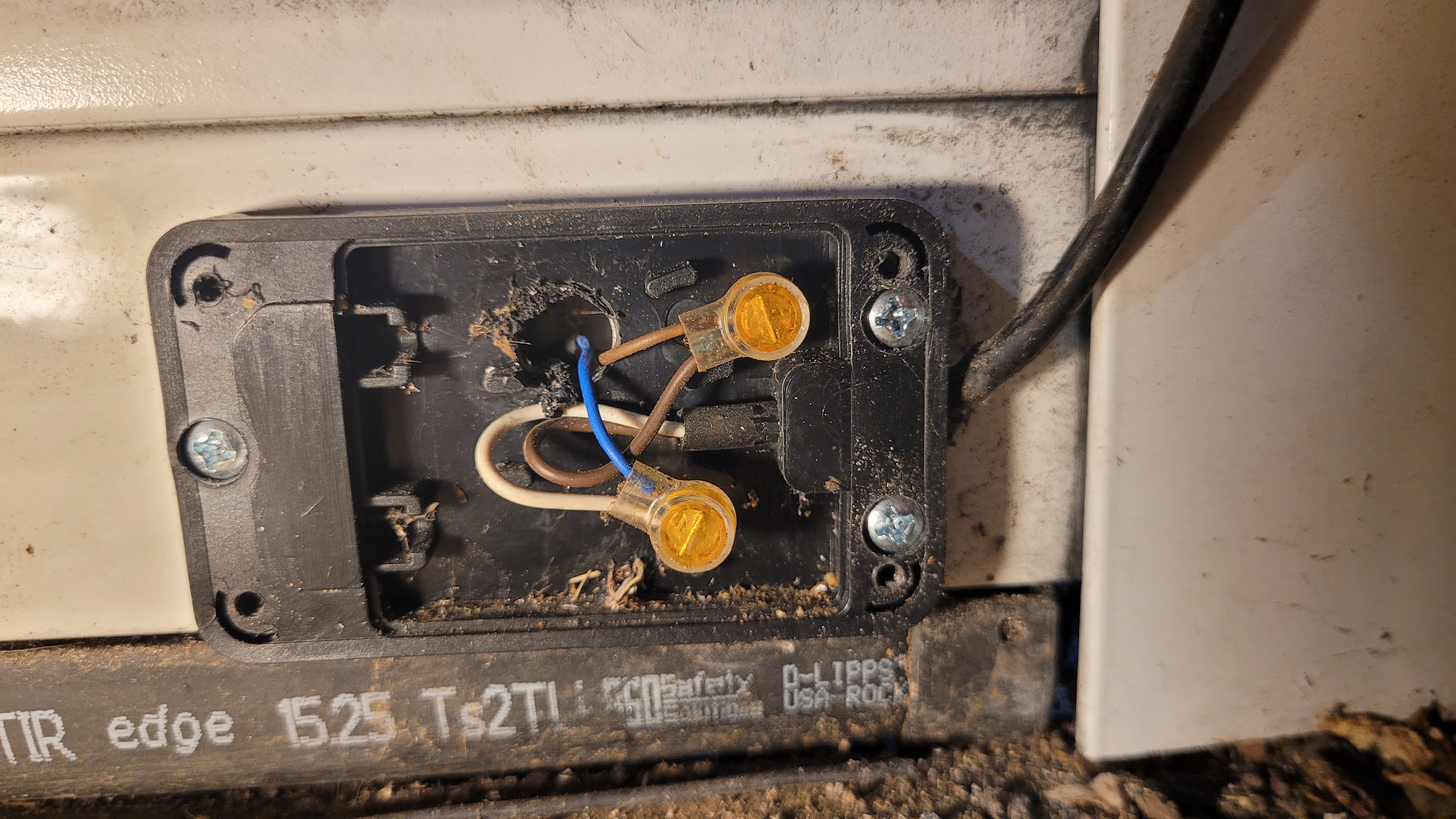

          &lt;div class=&quot;body-bd&quot;&gt;&lt;p&gt;Voilà la photo de l&amp;#39;émetteur, il a de la terre mais il a l&amp;#39;air correct, qu&amp;#39;en pensez vous ?&lt;br /&gt;Il y a bien une continuité des cables, l&amp;#39;autre cable avec fil marron et blanc vient du côté gauche (près du boitier Rollixo) et correspond plus sauf erreur à la sécurité antichute ?&lt;br /&gt;Merci&lt;/p&gt;&lt;/div&gt;

          &lt;div class=&quot;body-bd&quot;&gt;&lt;p&gt;Ok merci, je fais une photo de l&amp;#39;émetteur de la palpeuse, et je vérifie la continuité (mais j&amp;#39;ai bien un cable gris qui courre le long du haut de la porte d&amp;#39;ou sortent ces deux fils marron et blanc)&lt;br /&gt;Oui, avec l&amp;#39;Axroll tout fonctionnait parfaitement, après je ne saurai dire si elle était mal raccordée,&lt;br /&gt;je vous mets la  photo du branchement qui était sur l&amp;#39;Axroll  et au cas (fils branchés sur 17 et 14 )&lt;br /&gt;Merci&lt;/p&gt;&lt;/div&gt;

          &lt;div class=&quot;body-bd&quot;&gt;&lt;p&gt;Ouvrez l&amp;#39;émetteur palpeuse et faites une photo.&lt;br /&gt;Vérifiez la bonne continuité des câbles de la sécu antichute et de la palpeuse, car, elle ne peut pas fonctionner avec deux fils.&lt;/p&gt;&lt;p&gt;Confirmez vous qu&amp;#39;elle fonctionnait avec le Axroll ? Ce récepteur n&amp;#39;exigeant pas de palpeuse pouvait très bien fonctionner avec une palpeuse mal raccordée, ce qui n&amp;#39;est pas le cas du Rollixo.&lt;/p&gt;&lt;/div&gt;

          &lt;div class=&quot;body-bd&quot;&gt;&lt;p&gt;Oui effectivement il n&amp;#39;y a que deux fils (c&amp;#39;était monté comme ça j&amp;#39;ai repris les branchements existants) cette porte de garage a été achetée neuve, posée et raccordée en fin 2019 par un professionnel (qui a monté l&amp;#39;Axroll la tête en bas, et la palpeuse à l&amp;#39;autre bout et pas comme recommandé sur la notice . . .)&lt;br /&gt;les deux autres fils marron et blanc doivent être pour la sécurité antichute &lt;br /&gt;Merci&lt;/p&gt;&lt;/div&gt;

          &lt;div class=&quot;body-bd&quot;&gt;&lt;p&gt;Je ne vois que deux fils sur la palpeuse ?&lt;/p&gt;&lt;/div&gt;

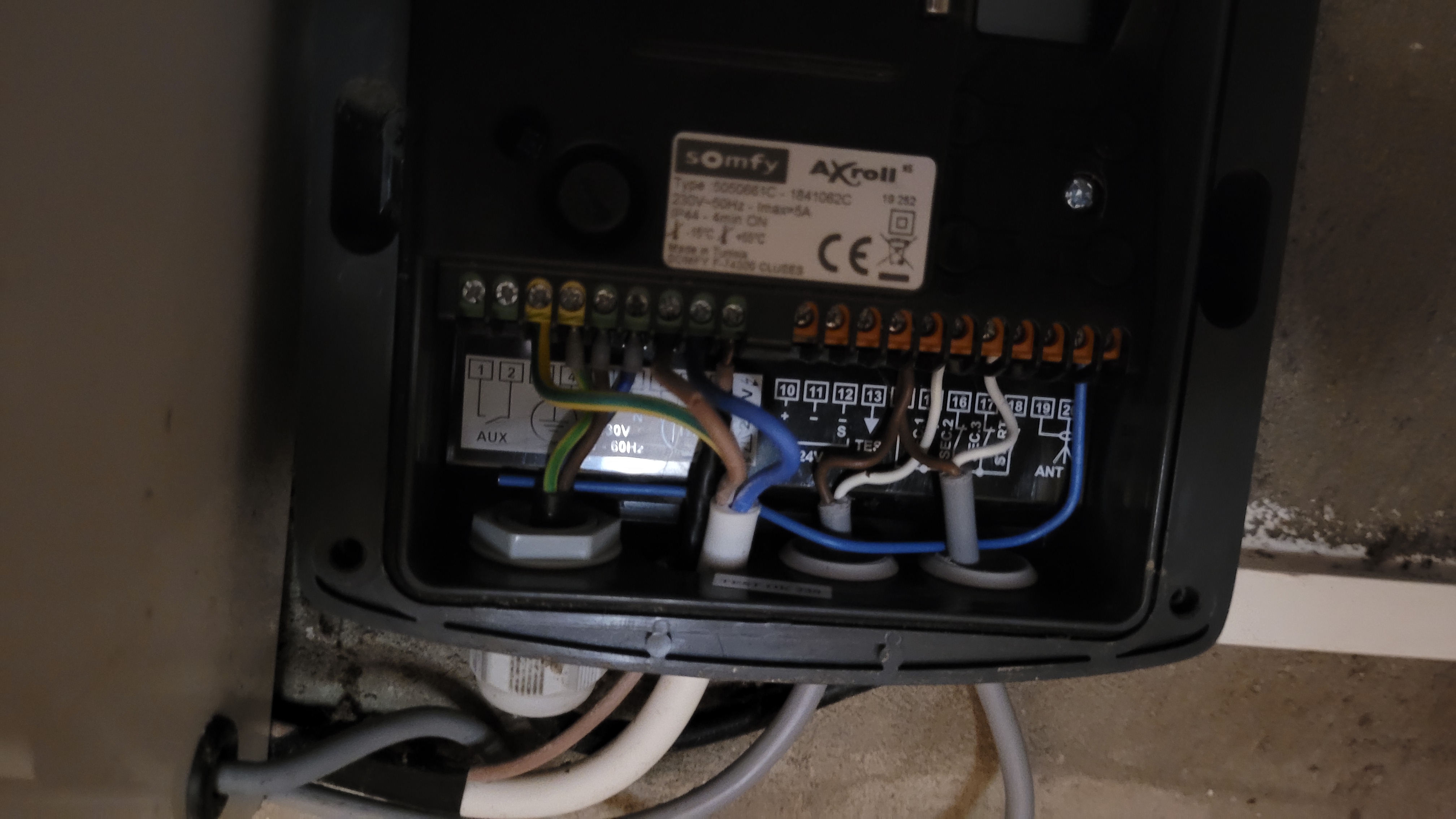

          &lt;div class=&quot;body-bd&quot;&gt;&lt;p&gt;Bonjour Charlot,&lt;br /&gt;Merci de ce retour, je ne sais pas le type exact de la palpeuse si ce n&amp;#39;est qu&amp;#39;elle est filaire à priori résistive (1.2 ou 8.2 ça je ne sais pas)&lt;br /&gt;Elle a surement pris de l&amp;#39;eau mais ne semble pas abimée, j ai ouvert le boitier et cela semble bon&lt;br /&gt;Je joins des photos de l&amp;#39;ancien récepteur (Axroll) du nouveau (Rollixo avec les défauts) et de la barre palpeuse&lt;br /&gt;Merci de ton aide&lt;/p&gt;&lt;/div&gt;

          &lt;div class=&quot;body-bd&quot;&gt;&lt;p&gt;Une palpeuse en défaut n&amp;#39;empêche pas d&amp;#39;ouvrir le rideau, uniquement de le baisser.&lt;br /&gt;Quel est le type exact de la palpeuse ? N&amp;#39;a t&amp;#39;elle pas été également aspergée ?&lt;/p&gt;&lt;p&gt;&amp;lt;bonne journée&lt;/p&gt;&lt;/div&gt;
