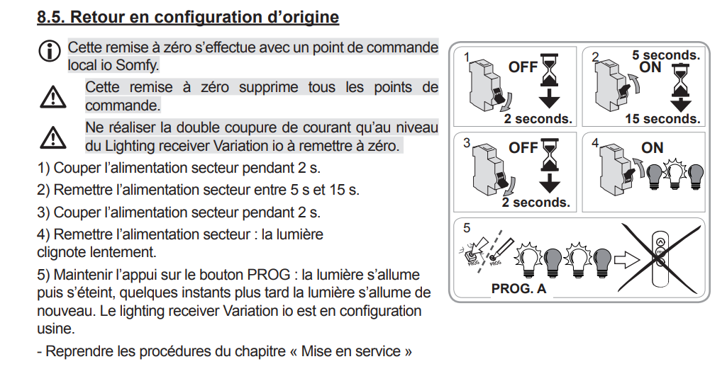

          &lt;div class=&quot;body-bd&quot;&gt;&lt;p&gt;Bonjour &lt;br /&gt;Après réinitialisation ça a fonctionné merci à vous pour l&amp;#39;aide apportée&lt;br /&gt;Bonne journée&lt;/p&gt;&lt;/div&gt;

          &lt;div class=&quot;body-bd&quot;&gt;&lt;p&gt;Bonjour,&lt;/p&gt;&lt;p&gt;Je n&amp;#39;arrive pas à associer mon récepteur avec tahoma classic il est bien associé à une télécommande Situo 1 Variation io et à une smoove lighting io&lt;br /&gt;Comment cela se fait-il?&lt;br /&gt;PIN: 1217-5911-4212 &lt;/p&gt;&lt;p&gt;Merci d&amp;#39;avance,&lt;/p&gt;&lt;/div&gt;
          &lt;div class=&quot;body-bd&quot;&gt;&lt;p&gt;Bonjour Yannick&lt;/p&gt;&lt;p&gt;Oui ajoutez avec l&amp;#39;option &amp;quot;sans télécommande&amp;quot; après avoir passé le récepteur en mode programmation.&lt;/p&gt;&lt;p&gt;Bonne journée.&lt;/p&gt;&lt;/div&gt;

          &lt;div class=&quot;body-bd&quot;&gt;&lt;p&gt;J&amp;#39;ai aussi déjà fait la réinitialisation je vais réessayer cela &lt;br /&gt;Et ensuite pour l&amp;#39;ajout je sélectionne équipement sans télécommande ? &lt;br /&gt;Merci et bonne journée &lt;br /&gt;Cordialement,&lt;/p&gt;&lt;/div&gt;
          &lt;div class=&quot;body-bd&quot;&gt;&lt;p&gt;Bonjour&lt;/p&gt;&lt;p&gt;Je vois que vous avez déjà tout fait ! Ne reste plus que la réinitialisation du module.&lt;/p&gt;&lt;/div&gt;

          &lt;div class=&quot;body-bd&quot;&gt;&lt;p&gt;Bonjour, &lt;br /&gt;La manipulation d&amp;#39;ajout d&amp;#39;un équipement soit sans télécommande soit avec différentes télécommande de la liste aucune ne fonctionne hélas... Et bien-sûr avec le récepteur en mode configuration &lt;br /&gt;Merci et bonne journée &lt;br /&gt;Cordialement,&lt;/p&gt;&lt;/div&gt;
          &lt;div class=&quot;body-bd&quot;&gt;&lt;p&gt;Bonjour&lt;/p&gt;&lt;p&gt;Quelles manipulations effectuez vous ?&lt;/p&gt;&lt;/div&gt;
