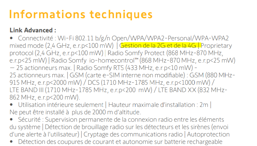

          &lt;div class=&quot;body-bd&quot;&gt;&lt;p&gt;Bonsoir&lt;br /&gt;L&amp;#39;Advanced utilise la 4G.&lt;/p&gt;&lt;p&gt;&lt;a href=&quot;https://support.somfyprotect.com/hc/fr/article_attachments/19041818256797&quot; rel=&quot;nofollow&quot;&gt;https://support.somfyprotect.com/hc/fr/article_attachment...&lt;/a&gt;&lt;/p&gt;&lt;/div&gt;

          &lt;div class=&quot;body-bd&quot;&gt;&lt;p&gt;Bonjour,&lt;/p&gt;&lt;p&gt;Les alarmes advanced utilisent le systeme gsm pour envoyer des sms, comment vont ils fonctionner avec l’arrêt de la 2G ?&lt;br /&gt;Je suis étonnée que somfy continue de les commercialiser si ils deviennent inutilisables à distance très prochainement.&lt;/p&gt;&lt;p&gt;Merci,&lt;/p&gt;&lt;/div&gt;
