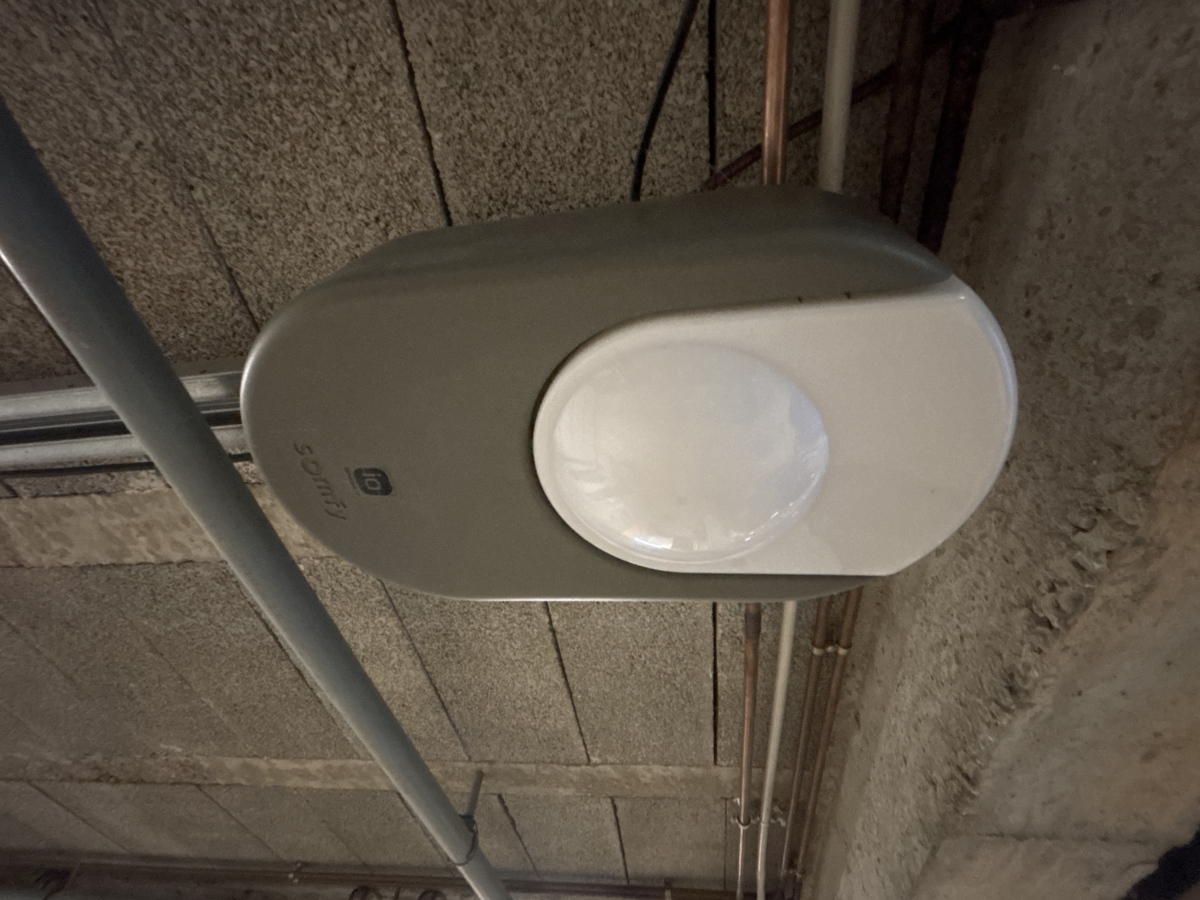

          &lt;div class=&quot;body-bd&quot;&gt;&lt;p&gt;Bonjour,&lt;/p&gt;&lt;p&gt;Du jour au lendemain mon moteur de porte de garage Somfy a disparu de mon app et malgré de multiples tentatives je ne parviens pas à le re associer à ma TaHoma &lt;/p&gt;&lt;p&gt;Merci,&lt;/p&gt;&lt;/div&gt;

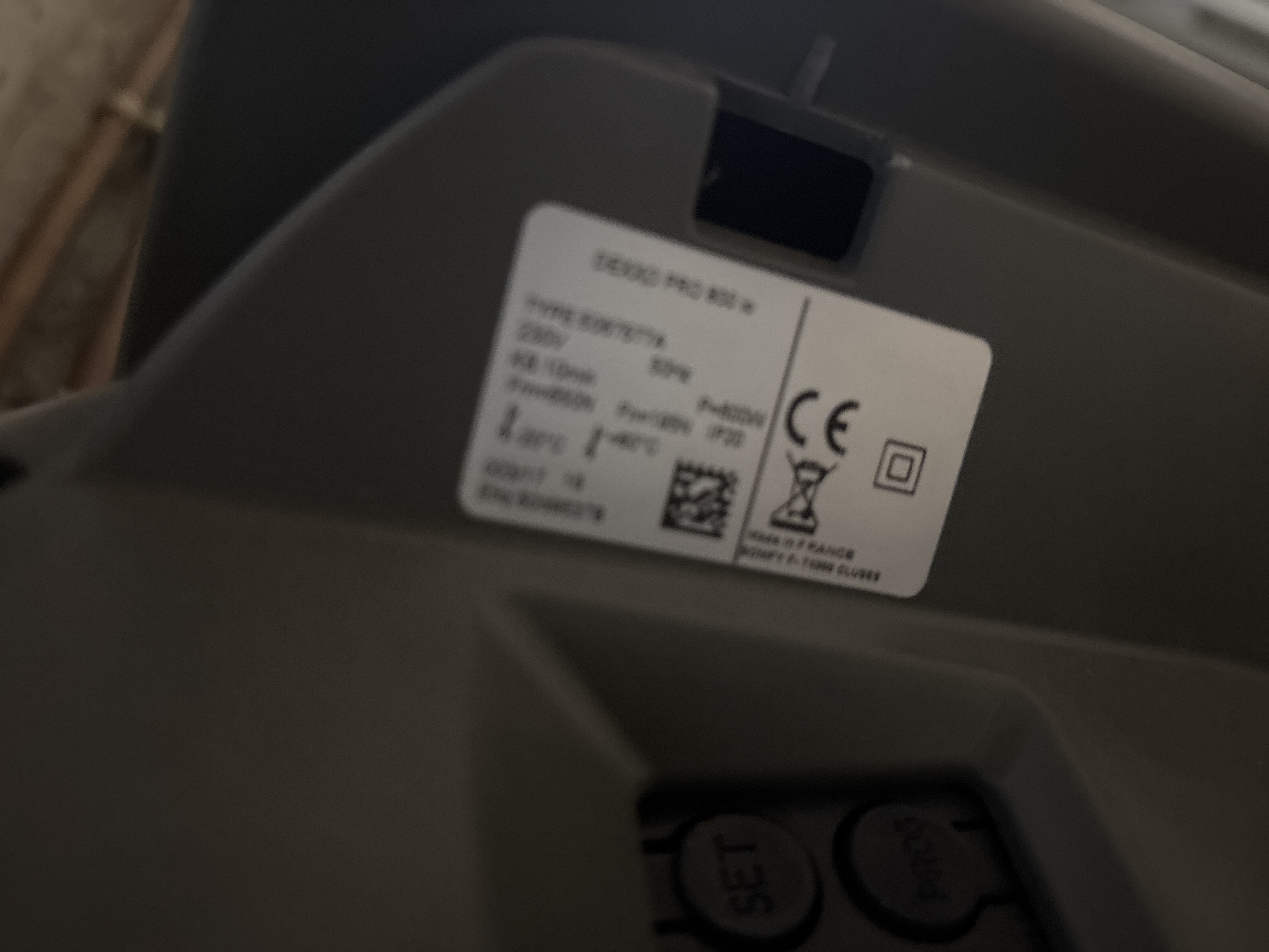

          &lt;div class=&quot;body-bd&quot;&gt;&lt;p&gt;Merci de vos aides&lt;br /&gt;Où se trouve le pin ?&lt;/p&gt;&lt;/div&gt;

          &lt;div class=&quot;body-bd&quot;&gt;&lt;p&gt;Bonjour Guillaume&lt;/p&gt;&lt;p&gt;Laissez le pin comme vous l&amp;#39;a demandé Charlot.&lt;br /&gt;En attendant, si vous ave un TaHoma Switch,ou un kit de connectivité  essayez ceci: &lt;/p&gt;&lt;p&gt;Connectez-vous sur l&amp;#39;application puis :&lt;br /&gt;&amp;quot;…&amp;quot;&lt;br /&gt;&amp;quot;Aide &amp;amp; fonctions avancées&amp;quot;&lt;br /&gt;&amp;quot;Fonctions avancées&amp;quot;&lt;br /&gt;&amp;quot;Gestion clé io&amp;quot;&lt;br /&gt;&amp;quot;Continuer&amp;quot;&lt;br /&gt;&amp;quot;Lancer une découverte IO sur vos équipements&amp;quot;&lt;/p&gt;&lt;p&gt;Si le moteur n&amp;#39;est pas découvert, appuyez sur le bouton &amp;quot;prog&amp;quot; de la motorisation et relancez la séquence ci-dessus.&lt;/p&gt;&lt;p&gt;Si toujours rien, réinitialisez la motorisation et refaites l&amp;#39;association.&lt;/p&gt;&lt;p&gt;Et enfin, si ça ne fonctionne toujours pas, attendez l&amp;#39;avis d&amp;#39;un Yellow.&lt;/p&gt;&lt;p&gt;Bonne journée.&lt;/p&gt;&lt;/div&gt;
