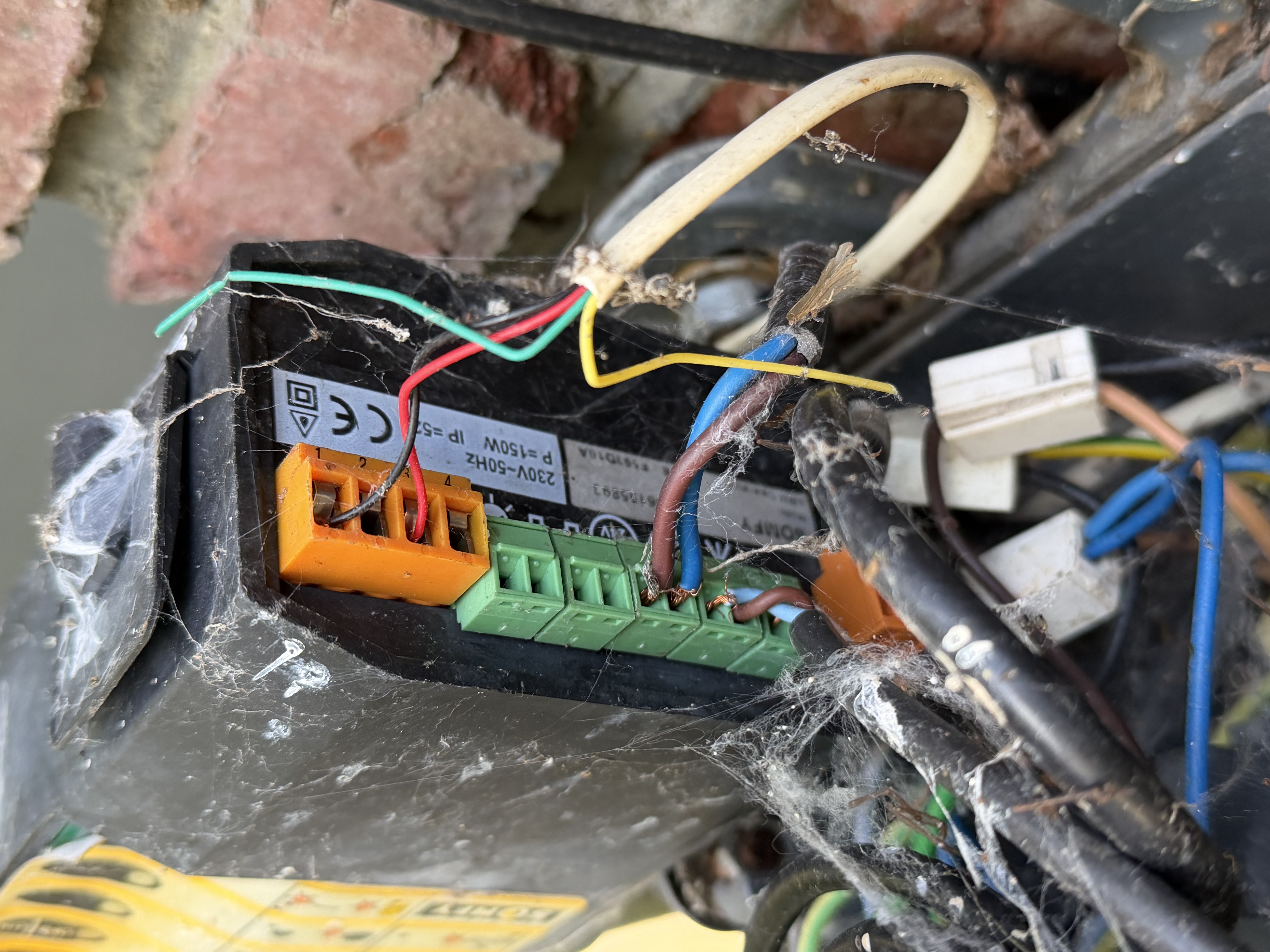

          &lt;div class=&quot;body-bd&quot;&gt;&lt;p&gt;Quant je dis beaucoup de chance c&amp;#39;est un constat imparable !&lt;br /&gt;Souvent les pannes s&amp;#39;évitent par une simple maintenance qui ne consiste qu&amp;#39;à ouvrir les capot pour visite annuelle.&lt;br /&gt;Les rampants et toutes bestioles sont les pires ennemis des électroniques qui leur offrent un nid douillet et bien chaud.&lt;br /&gt;Je me demande même si M1/M2 ne frôlent pas le court jus ?&lt;/p&gt;&lt;p&gt;Bref à vous de voir.&lt;/p&gt;&lt;p&gt;Pour ce qui est des gabarits, vous avez ici toutes les notices qui contiennent les cotes d&amp;#39;implantation, il suffit de mesurer celles existantes; &lt;a href=&quot;https://www.somfy.fr/assistance/notices/portail/bras-articules&quot; rel=&quot;nofollow&quot;&gt;https://www.somfy.fr/assistance/notices/portail/bras-arti...&lt;/a&gt;&lt;/p&gt;&lt;/div&gt;

          &lt;div class=&quot;body-bd&quot;&gt;&lt;p&gt;rtr qui a beaucoup de chance...? &lt;br /&gt;je détecte comme une pointe d&amp;#39; ironie. lol &lt;br /&gt;vu la qualité du câblage  je suis suis d&amp;#39;accord mais je l&amp;#39;ai découvert en ouvrant le capot.... &lt;/p&gt;&lt;p&gt;Bref &amp;quot;dans son jus&amp;quot;. &lt;/p&gt;&lt;p&gt;un lockyvia peut venir en remplacement de ce type de moteur ou je dois partir sur un evolvia? &lt;/p&gt;&lt;p&gt;a ce jour est connecté a l&amp;#39;ensemble un portier video de marque &amp;quot;Extel&amp;quot; qui peut déclencher l&amp;#39;ouverture / fermeture (enfin quand le portail fonctionnait).&lt;br /&gt;ça encore je peux m&amp;#39;en passer avec une télécommande...&lt;/p&gt;&lt;p&gt;ma vraie question est surtout sur le gabarit de pose dans les piliers et le portail... est ce toujours le même ? car c&amp;#39;est sur point que je vais atteindre ma limite et vais devoir &amp;quot;faire appel a un ami&amp;quot; lol&lt;/p&gt;&lt;/div&gt;

          &lt;div class=&quot;body-bd&quot;&gt;&lt;p&gt;C&amp;#39;est un &amp;quot;lièvre tortue&amp;quot; RTR qui a beaucoup de chance.&lt;/p&gt;&lt;/div&gt;

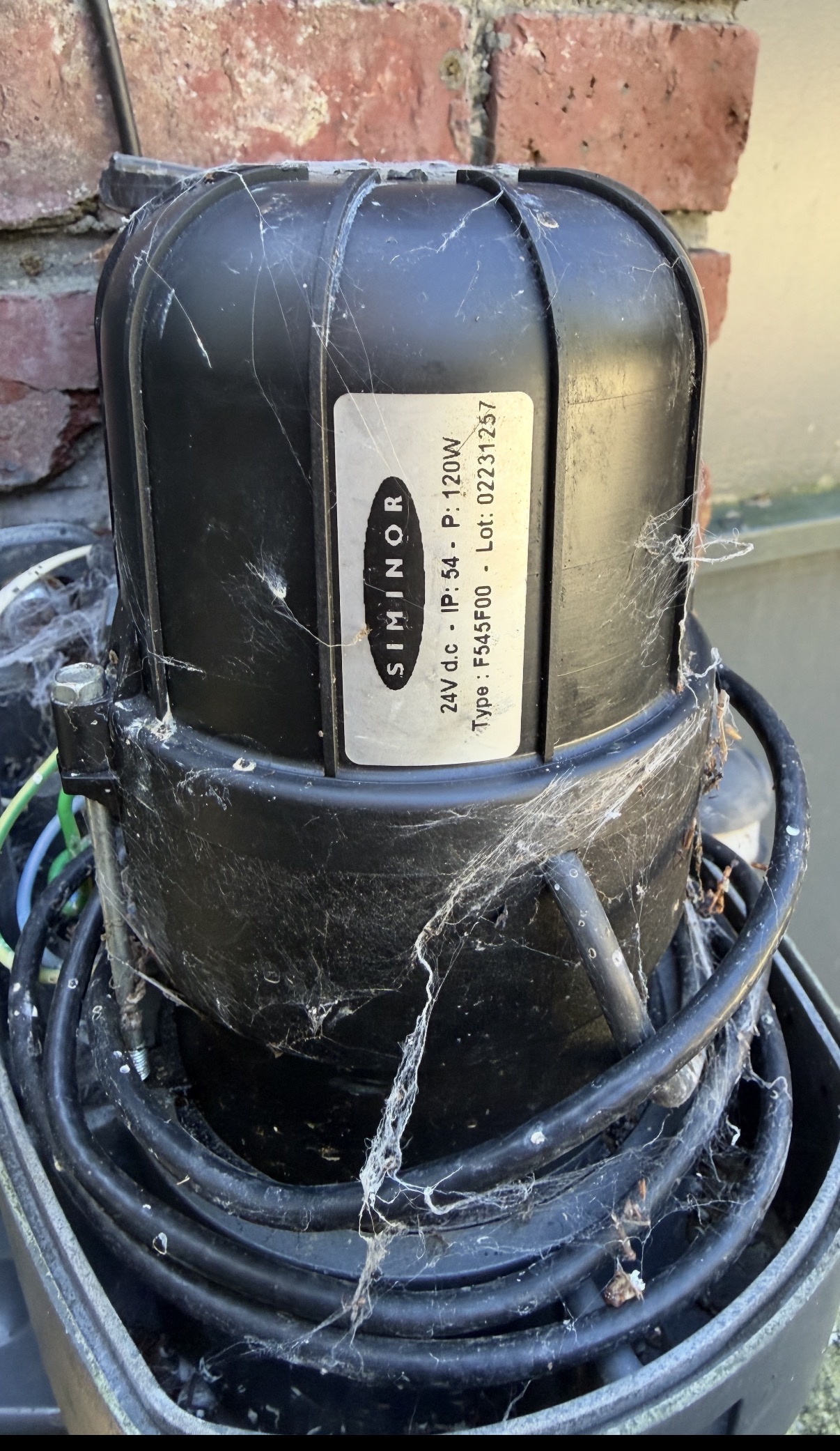

          &lt;div class=&quot;body-bd&quot;&gt;&lt;p&gt;Bonjour Merci voici les photos de l’ectronique:&lt;/p&gt;&lt;/div&gt;

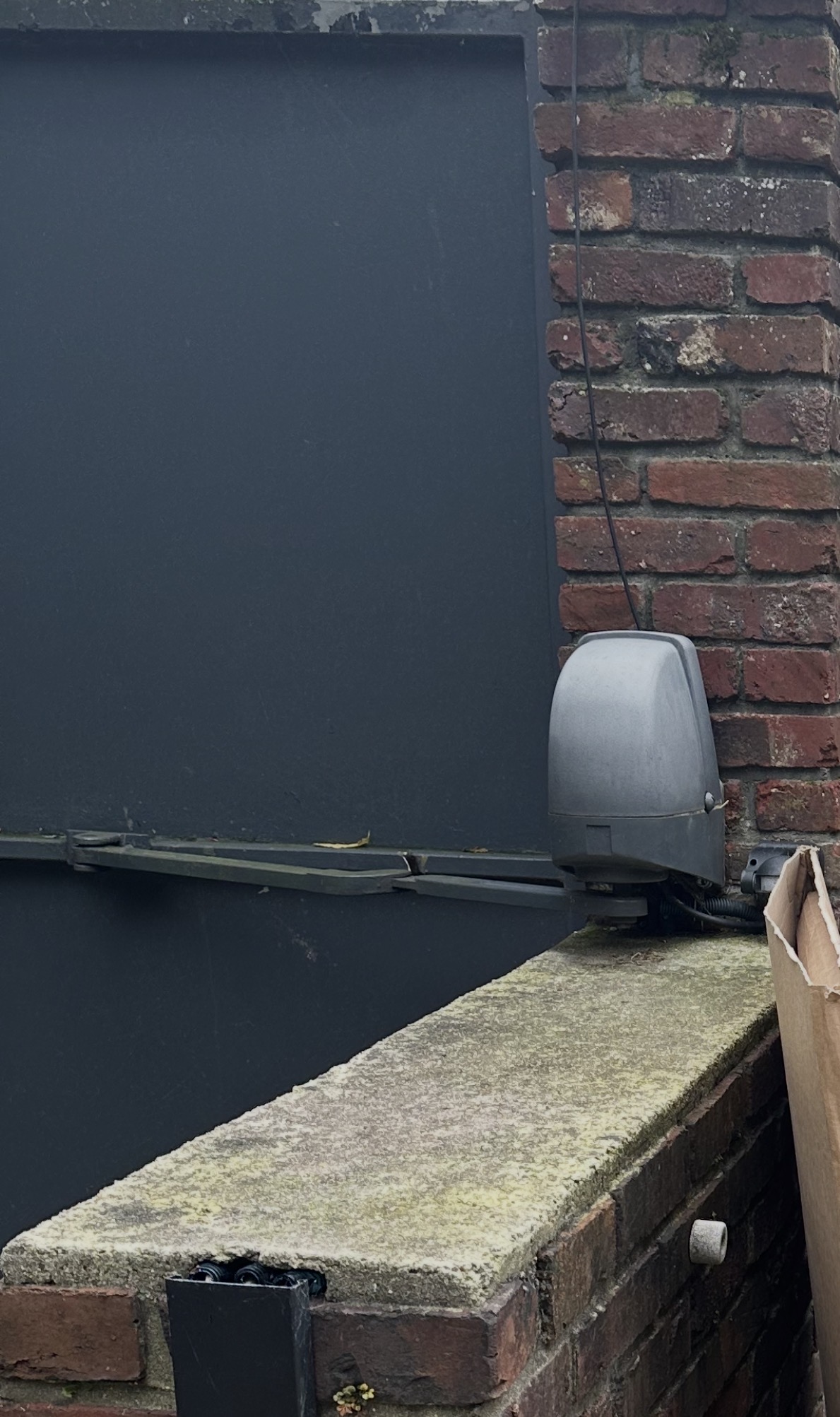

          &lt;div class=&quot;body-bd&quot;&gt;&lt;p&gt;Bonjour,&lt;/p&gt;&lt;p&gt;Ce moteur semble être un S200II / Passéo 630 .&lt;/p&gt;&lt;p&gt;Faut voir les étiquettes du boîtier électronique et le modèle de télécommandes.&lt;br /&gt;Peut-être RTR ou RTS si mis à jour.&lt;/p&gt;&lt;p&gt;Il faudrait voir l&amp;#39;état des pignons qui pourraient être rongés, Z8 et pignons blancs.&lt;br /&gt;Certains sont remplaçables.&lt;/p&gt;&lt;/div&gt;

          &lt;div class=&quot;body-bd&quot;&gt;&lt;p&gt;Ce système date de plus de 20 ans et vous ne trouverez plus de correspondance.&lt;br /&gt;L&amp;#39;équivalent si vous en trouvez en occase est le SGA, mais c&amp;#39;est rare de le trouver complet avec l&amp;#39;électronique.&lt;br /&gt;En moteur neuf, celui qui conviendra le mieux est le Lokyvia.&lt;br /&gt;Sa base est identique à votre moteur, peut être une retouche au niveau de la patte au battant, mais c&amp;#39;est tout.&lt;br /&gt;&lt;a href=&quot;https://boutique.somfy.fr/motorisation-lockyvia-essential-pour-portail-battant.html&quot; rel=&quot;nofollow&quot;&gt;https://boutique.somfy.fr/motorisation-lockyvia-essential...&lt;/a&gt;&lt;/p&gt;&lt;p&gt;Je m&amp;#39;apprête dans qqs semaines à mettre en vente sur le LBC un pack complet comprenant 2 moteurs SGA6000 en excellent état + 1 électronique neuve garantie 5 ans + 2 TC + flash + cellules.&lt;br /&gt;Mais ce n&amp;#39;est pas pour demain, peut être fin mars.&lt;/p&gt;&lt;p&gt;Bonne soirée à vous.&lt;/p&gt;&lt;/div&gt;
