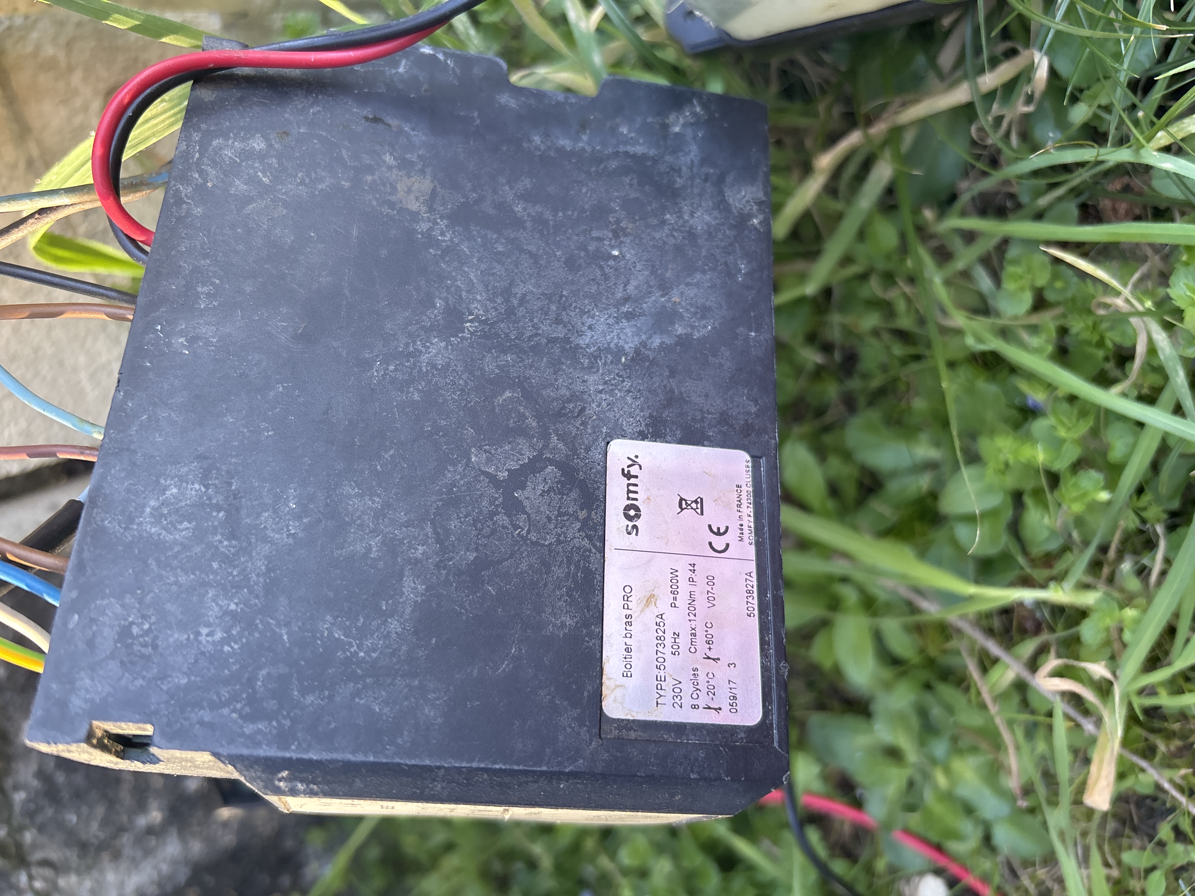

          &lt;div class=&quot;body-bd&quot;&gt;&lt;p&gt;Bonjour Cédric,&lt;/p&gt;&lt;p&gt;Si la tension de 220 V parvient correctement au boîtier, mais qu&amp;#39;aucune LED ne s&amp;#39;allume, cela confirme que votre boîtier est défectueux. Nous vous recommandons de le remplacer.&lt;/p&gt;&lt;p&gt;Bonne journée,&lt;/p&gt;&lt;/div&gt;

          &lt;div class=&quot;body-bd&quot;&gt;&lt;p&gt;Bonjour à tous, &lt;/p&gt;&lt;p&gt;Je rencontre depuis quelque temps sur mon portail battant à bras. Après avoir fait de nombreuses tentatives, je crois que la carte mère est défectueuse. &lt;br /&gt;Comment puis-je être sûr ? &lt;/p&gt;&lt;p&gt;Merci,&lt;/p&gt;&lt;/div&gt;

          &lt;div class=&quot;body-bd&quot;&gt;&lt;p&gt;Bonjour, &lt;/p&gt;&lt;p&gt;Merci de votre retour, &lt;br /&gt;Oui les deux moteurs fonctionnent.dans les deux sens.&lt;br /&gt;Pas de soucis avec les cellules.&lt;br /&gt;Je n&amp;#39;ai pas de tension dans la carte mère.&lt;br /&gt;Tension en entrée à 220 V et cette dernière se perd dans la carte. &lt;br /&gt;Je n&amp;#39;ai pas assez de connaissance dans ce domaine pour trouver la solution.&lt;br /&gt;Merci de vos retours.&lt;br /&gt;Cela fait un an que la panne est présente.&lt;/p&gt;&lt;/div&gt;

          &lt;div class=&quot;body-bd&quot;&gt;&lt;p&gt;Commencez par nous dire les symptômes constatés.&lt;br /&gt;Testez les deux moteurs via une petite batterie de perceuse et dans les deux sens.&lt;/p&gt;&lt;p&gt;Bonne journée&lt;/p&gt;&lt;/div&gt;
