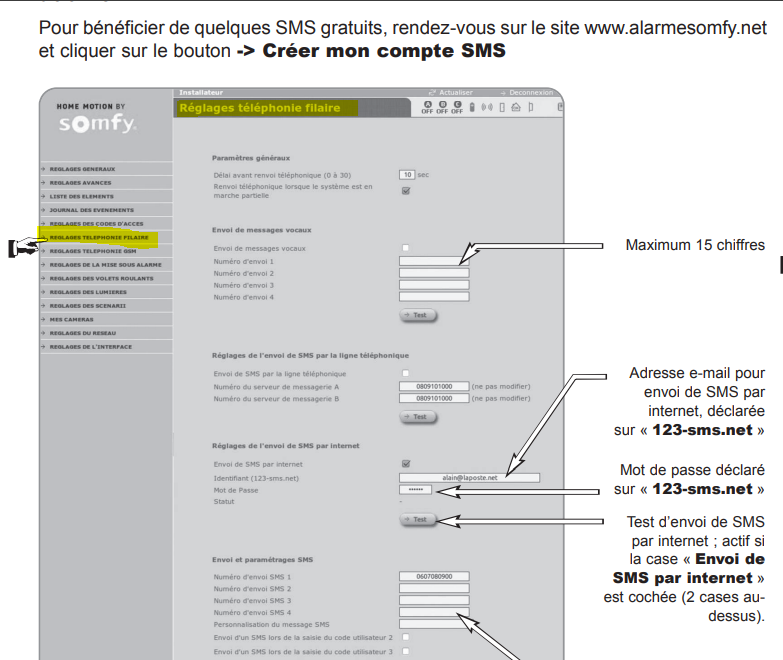

          &lt;div class=&quot;body-bd&quot;&gt;&lt;p&gt;Bonsoir,&lt;br /&gt;Mon Alarme Protexion ne s&amp;#39;active plus, ni par le clavier, ni par GSM. j&amp;#39;ai retiré le capot pas de déclenchement et pourtant elle est alimentée.&lt;br /&gt;Que se passe-t-il? a-t-elle fait son temps?&lt;br /&gt;Dans l&amp;#39;attente de votre retour.&lt;br /&gt;Merci,&lt;/p&gt;&lt;/div&gt;
          &lt;div class=&quot;body-bd&quot;&gt;&lt;p&gt;Il n&amp;#39;y a pas d&amp;#39;évolution possible, ce matériel est obsolète et il n&amp;#39;y a rien de récupérable.&lt;/p&gt;&lt;p&gt;Cependant, si vous avez le module RTC(couleur verte) vous pouvez le connecter a la prise téléphonique de la box internet et continuer a profiter de la gestion par SMS.&lt;/p&gt;&lt;p&gt;Si vous n&amp;#39;avez pas ce module,  vous avez peut être l&amp;#39;option 123SMS (voir copie écran) qui permet de recevoir des SMS en cas d&amp;#39;alerte par internet mais il faut connecter votre centrale sur la box. Le service ne fait qu&amp;#39;envoyer des SMS, vous ne pouvez pas piloter. Il faut alors utiliser l&amp;#39;application Smartphone Alarme Somfy pour piloter l&amp;#39;alarme.&lt;/p&gt;&lt;/div&gt;

          &lt;div class=&quot;body-bd&quot;&gt;&lt;p&gt;Ahhh mince existe-t-il une solution de remplacement ?&lt;/p&gt;&lt;/div&gt;

          &lt;div class=&quot;body-bd&quot;&gt;&lt;p&gt;Dans ce cas je vois pas pourquoi.&lt;/p&gt;&lt;p&gt;Vous avez pris en compte que si vous avez le modèle GSM, celui ci va s&amp;#39;arrêter de fonctionner fin Mars si vous avez une SIM Orange ou FREE et fin d&amp;#39;année pour tous les autres opérateurs.&lt;/p&gt;&lt;/div&gt;
