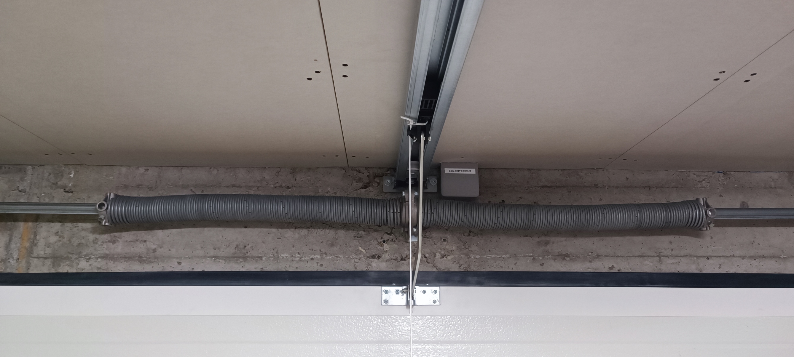

          &lt;div class=&quot;body-bd&quot;&gt;&lt;p&gt;Bonjour,&lt;/p&gt;&lt;p&gt;J&amp;#39;ai acheté récemment un Serenia 1100io à courroie. Dès qu&amp;#39;il arrive en bas (il touche mais sans forcer), il se met à remonter tout seul. Je dois recliquer à chaque fois pour le forcer une seconde fois à redescendre et là il veut bien. 2 possibilités selon moi : soit les ressorts sont trop serrés et ça lui tire trop fort dessus, soit c&amp;#39;est un sujet de course mal réglé ? Merci pour votre aide.&lt;/p&gt;&lt;p&gt;Merci,&lt;/p&gt;&lt;/div&gt;

          &lt;div class=&quot;body-bd&quot;&gt;&lt;p&gt;Bonjour, &lt;br /&gt;L&amp;#39;équilibrage me semble bon, elle tient toute seule en tout point de course.&lt;br /&gt;J&amp;#39;ai refait l&amp;#39;auto apprentissage, ca a bien fonctionné 1 ou 2 fois puis ca recommence....&lt;/p&gt;&lt;/div&gt;

          &lt;div class=&quot;body-bd&quot;&gt;&lt;p&gt;Bonjour,&lt;/p&gt;&lt;p&gt;Pouvez-vous montrer des photos parallèles à la porte ?&lt;/p&gt;&lt;p&gt;Pour voir la position de la barre de traction.&lt;/p&gt;&lt;/div&gt;

          &lt;div class=&quot;body-bd&quot;&gt;&lt;p&gt;Je compte 9 tours sur chaque boudin, ce qui est dans les standards.&lt;br /&gt;Vérifiez la parfait équilibrage en débrayant le moteur, la porte doit être à masse quasi nulle.&lt;br /&gt;Ensuite, refaites un auto apprentissage.&lt;br /&gt;Avez vous des cellules ?&lt;/p&gt;&lt;p&gt;Bonne journée&lt;/p&gt;&lt;/div&gt;
