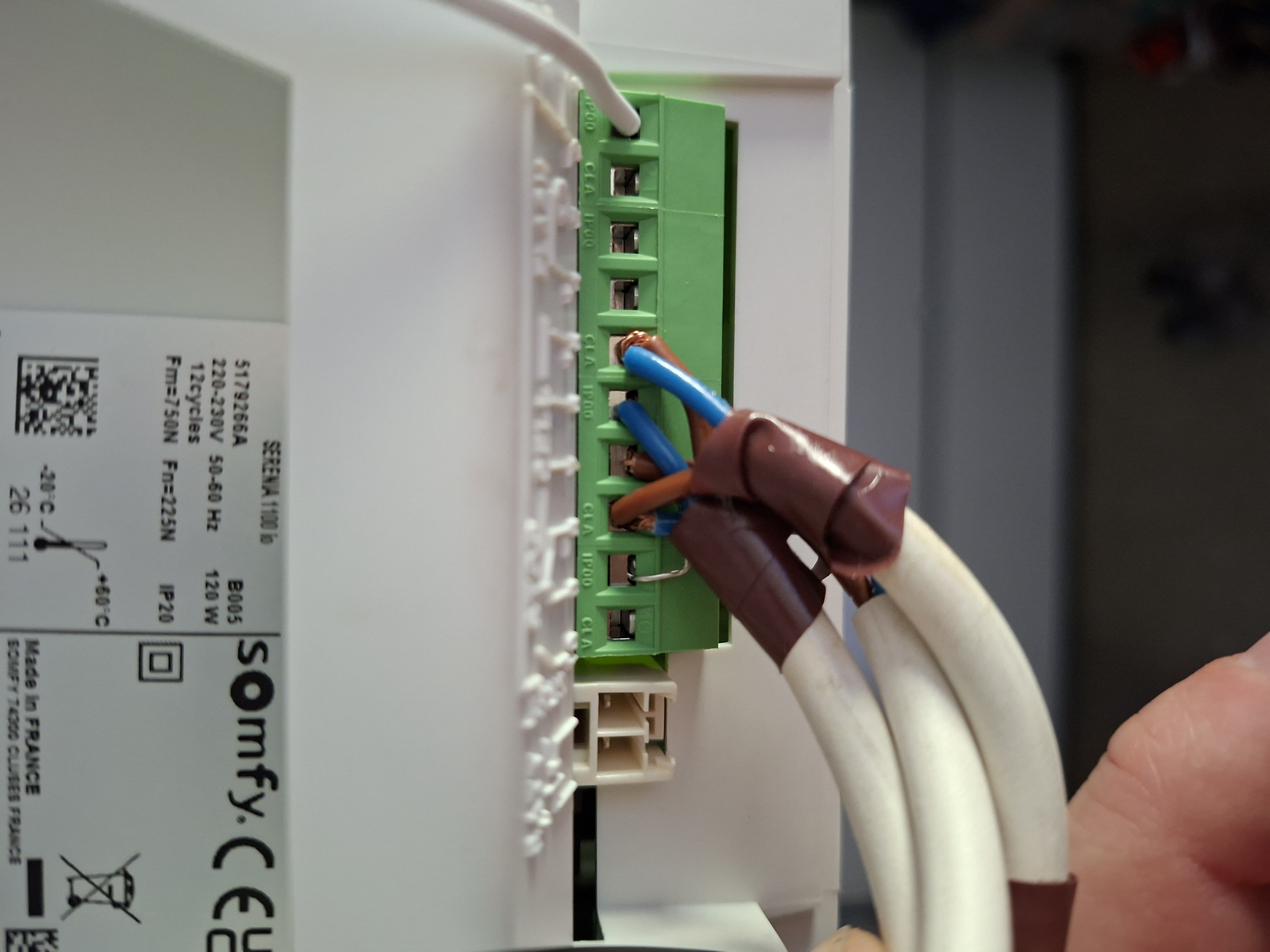

          &lt;div class=&quot;body-bd&quot;&gt;&lt;p&gt;Bonjour Damien,&lt;/p&gt;
&lt;p&gt;Oui, cela signifie que l’électronique se met en défaut.&lt;/p&gt;
&lt;p&gt;Après examen, il semble effectivement que votre câblage soit incorrect. Je vous invite à le reprendre.&lt;/p&gt;&lt;figure&gt;&lt;img src=&quot;https://somfy.engagement.dimelo.com/files/attachments/50a/cf/75ab767c9c6708c2cc8315525c2e3dfa105v2-image.png?3663ea&quot; data-image=&quot;87npjfrkwf86&quot; style=&quot;max-width: 100%;&quot; data-id=&quot;6ac796b7aef642fef89eb241&quot;&gt;&lt;/figure&gt;

          &lt;div class=&quot;body-bd&quot;&gt;&lt;p&gt;Voici une photo du raccordement. Pas certain que ce soit très visible...&lt;/p&gt;&lt;/div&gt;

          &lt;div class=&quot;body-bd&quot;&gt;&lt;p&gt;Bien respecter le câblage cellules P29 fig 4.1. Ce n&amp;#39;est pas un raccordement BUS mais à contact sec.&lt;br /&gt;La cellule RX doit avoir 4 borniers.&lt;br /&gt;Posez les photos des raccordements aux cellules et au moteur.&lt;br /&gt;Je ne vois pas dans les caractéristiques du moteur que celui ci prend en charge la fermeture auto.&lt;br /&gt;Pour l&amp;#39;affecter dans Tahoma il faudra suivre les indications dans Tahoma après avoir cliquer sur ajouter.&lt;/p&gt;&lt;p&gt;Bonne journée&lt;/p&gt;&lt;/div&gt;

          &lt;div class=&quot;body-bd&quot;&gt;&lt;p&gt;Bonjour,&lt;br /&gt;l&amp;#39;auto apprentissage est correct. En fin de course à l&amp;#39;ouverture le moteur force avant de s&amp;#39;arrêter ce qui semble normal. Seulement, après  l&amp;#39;arrêt du moteur, on voit la courroie faire un &amp;quot;S&amp;quot; dans le rail et, en 7 ans, c&amp;#39;est la deuxième fois que cette courroie est arrachée du système de fixation à cause de cette force. Y a t il un moyen de régler la force qui permet l&amp;#39;arrêt du moteur en fin de couse à l&amp;#39;ouverture?&lt;br /&gt;Merci,&lt;/p&gt;&lt;/div&gt;
          &lt;div class=&quot;body-bd&quot;&gt;&lt;p&gt;La carte est HS.&lt;/p&gt;&lt;p&gt;Bonne journée&lt;/p&gt;&lt;/div&gt;
  <title>Réponse de Damien</title>
  <dc:creator>Damien</dc:creator>
          &lt;div class=&quot;body-bd&quot;&gt;&lt;p&gt;Bonjour &lt;/p&gt;&lt;p&gt;Je rencontre un soucis avec mon dexxo Pro 800 io, cela fait 5 ans qu&amp;#39;il fonctionne correctement. Depuis ce weekend, le moteur ne ralenti plus à proximité des fin de courses à l&amp;#39;ouverture et à la fermeture.&lt;br /&gt;J&amp;#39;ai fait un nouvel auto apprentissage et il se valide. Je reteste l&amp;#39;ouverture et toujours pareil, le moteur ne ralenti et force en arrivant sur la butée. Le disjoncteur a même sauté...&lt;br /&gt;Auriez-vous un conseil à me donner ?&lt;/p&gt;&lt;/div&gt;
  <pubDate>Tue, 08 Sep 2026 06:07:42 GMT</pubDate>
          &lt;div class=&quot;body-bd&quot;&gt;&lt;p&gt;Ok, je ne peux pas vous aider ne connaissant pas du tout ce type de porte.&lt;br /&gt;Ce que je sais, est que mon voisin à changer sa latérale pour une verticale car beaucoup trop ennuyé, le rail constamment encombré, les galets grippés, etc...&lt;/p&gt;&lt;p&gt;En tout cas ce type de porte demande un rail à chaine.&lt;/p&gt;&lt;p&gt;Bonne journée&lt;/p&gt;&lt;/div&gt;

          &lt;div class=&quot;body-bd&quot;&gt;&lt;p&gt;merci pour votre réponse, j&amp;#39;ai oublié de dire que c&amp;#39;était une porte sectionnelle latérale. le réglage à la fermeture  et l&amp;#39;apprentissage se font  correctement.. A l&amp;#39;ouverture, en fin de course, le moteur force, repart vers la fermeture sans problème, et l&amp;#39;auto test est accepté. mais il y a toujours la force en fin d&amp;#39;ouverture qui est problèmatique.&lt;/p&gt;&lt;/div&gt;
          &lt;div class=&quot;body-bd&quot;&gt;&lt;p&gt;Ce défaut est consécutif d&amp;#39;un auto apprentissage mal effectué !&lt;br /&gt;Avec le bouton + amenez la porte à 2cm du sol et lancez l&amp;#39;auto app.&lt;br /&gt;Tout rentrera dans l&amp;#39;ordre.&lt;/p&gt;&lt;p&gt;Bonne journée&lt;/p&gt;&lt;/div&gt;
