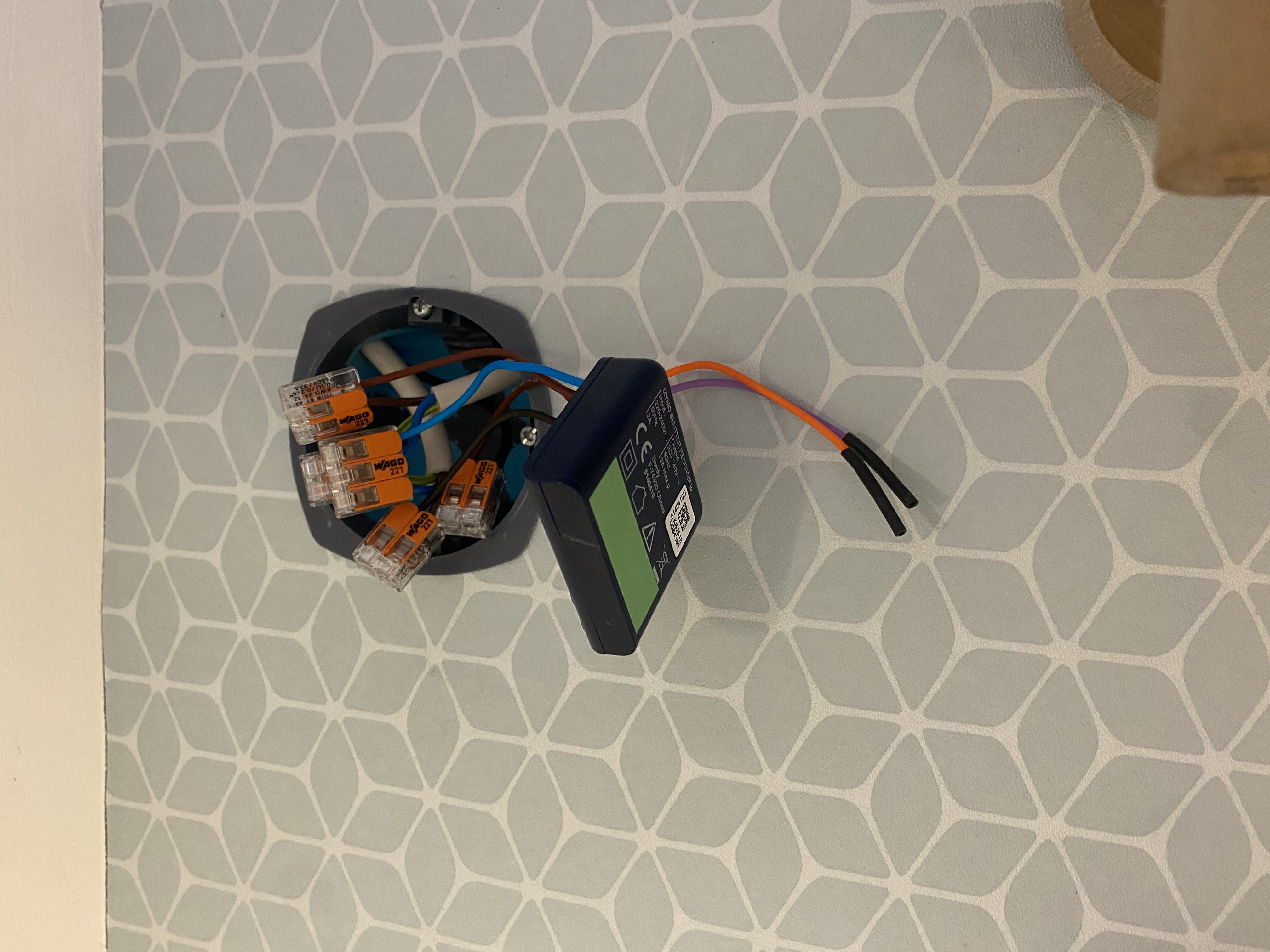

          &lt;div class=&quot;body-bd&quot;&gt;&lt;p&gt;On a installé l’ Izymo car le module radio du moteur etait HS .&lt;br /&gt;Si on enlève l’Izymo, il n’y a plus de possibilité de commander le moteur&lt;/p&gt;&lt;/div&gt;

          &lt;div class=&quot;body-bd&quot;&gt;&lt;p&gt;Valérie&lt;/p&gt;&lt;p&gt;Enlevez l&amp;#39;Izymo qui ne sert à rien et associez directement la télécommande au moteur.&lt;/p&gt;&lt;/div&gt;

          &lt;div class=&quot;body-bd&quot;&gt;&lt;p&gt;Il est installé ici , cf photo&lt;/p&gt;&lt;/div&gt;

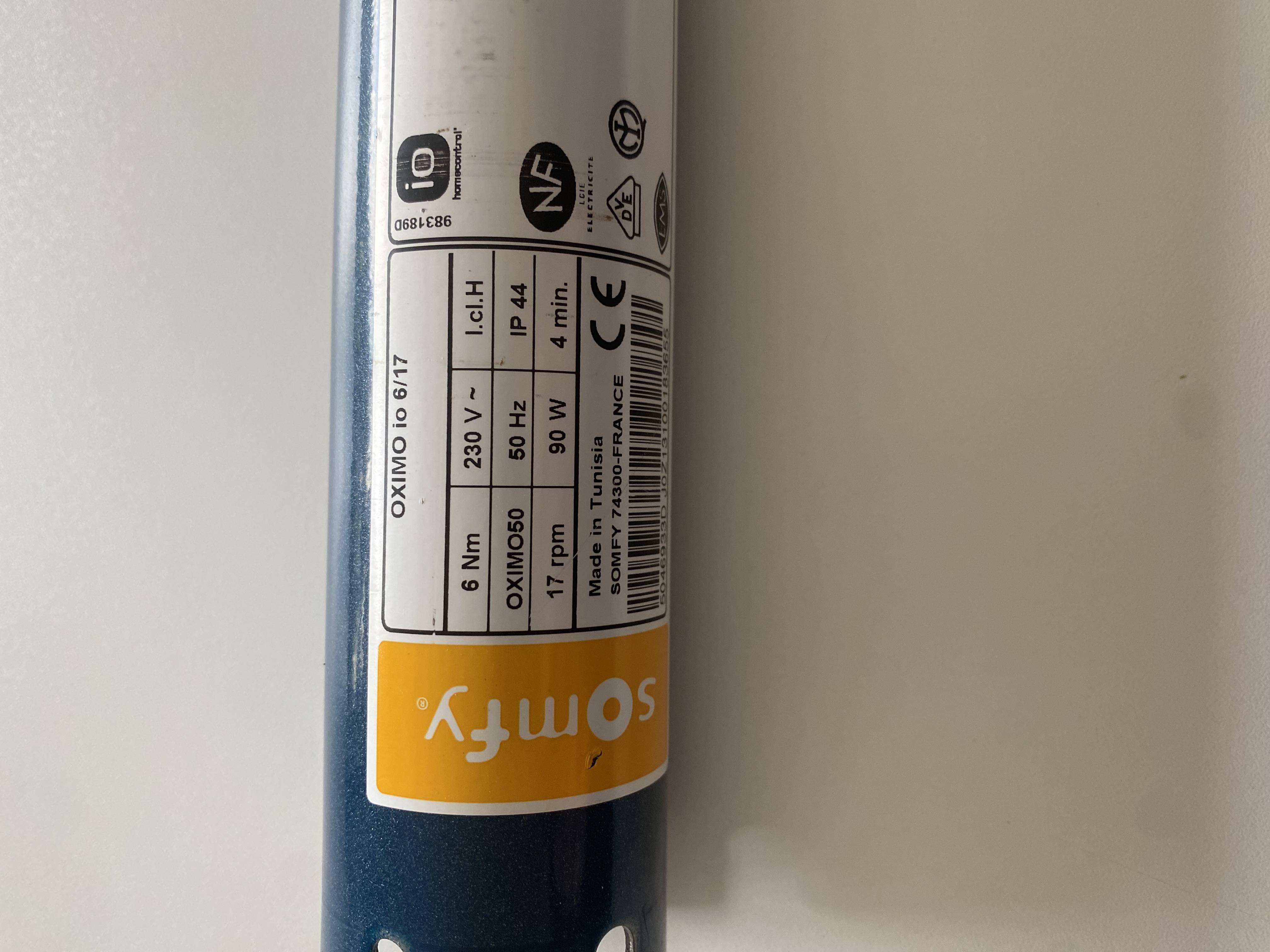

          &lt;div class=&quot;body-bd&quot;&gt;&lt;p&gt;Voici en pj une photo du moteur changé dans une autre pièce &lt;br /&gt;C’est le même type de moteur, excepté que celui de la photo est du (6/17) alors que celui où est le problème est du 10/17&lt;br /&gt;Et voici une photo du bouton de commande, sans fil&lt;br /&gt;Merci pour votre aide ☺️&lt;/p&gt;&lt;/div&gt;

          &lt;div class=&quot;body-bd&quot;&gt;&lt;p&gt;Valérie &lt;/p&gt;&lt;p&gt;Impossible !!! &lt;br /&gt;Vous l&amp;#39;avez installé ou votre Izymo ?&lt;/p&gt;&lt;/div&gt;

          &lt;div class=&quot;body-bd&quot;&gt;&lt;p&gt;Bonjour&lt;/p&gt;&lt;p&gt;Un Oximo fonctionne en radio, impossible de lui adjoindre un micromodule. Ou alors, ce n&amp;#39;est pas un Oximo. Y a-t-il des fils derrière le bouton de commande ?&lt;/p&gt;&lt;/div&gt;
