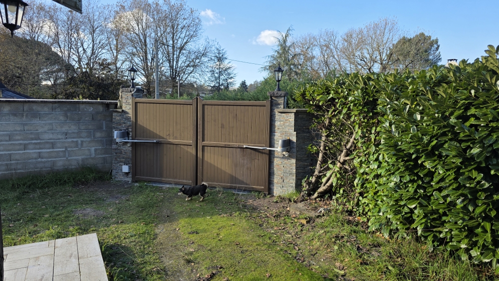

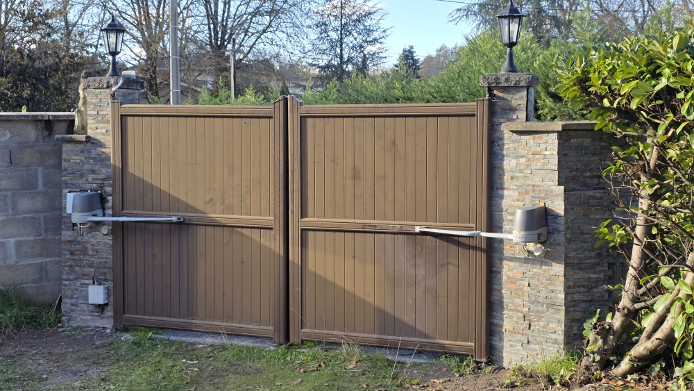

          &lt;div class=&quot;body-bd&quot;&gt;&lt;p&gt;Donc les moteurs sont déjà posés ? Mais mal !&lt;/p&gt;&lt;p&gt;Au vu de vos photos, pourquoi vouloir les encastrer, je vous ai déjà posé cette question ?&lt;/p&gt;&lt;p&gt;Ici, ce que je vois inspire tout au contraire, c&amp;#39;est à dire qu&amp;#39;avec une cote &amp;quot;A&amp;quot; négative il faut écarter les moteurs des piliers afin d&amp;#39;obtenir  &amp;quot;A&amp;quot; &amp;gt; 3 à 5cm&amp;lt;&lt;br /&gt;De plus, comme les piliers sont irréguliers il vous faudra ces plaques qui vous permettront de poser vos moteurs à plat et écartés des piliers. &lt;a href=&quot;https://boutique.somfy.fr/plaques-de-fixation-pour-piliers-de-portail-irreguliers.html&quot; rel=&quot;nofollow&quot;&gt;https://boutique.somfy.fr/plaques-de-fixation-pour-pilier...&lt;/a&gt;&lt;/p&gt;&lt;p&gt;Bonne soirée&lt;/p&gt;&lt;/div&gt;

          &lt;div class=&quot;body-bd&quot;&gt;&lt;p&gt;Bonjour,&lt;br /&gt;Voici les photos.&lt;/p&gt;&lt;p&gt;J&amp;#39;ai le battant gauche qui s&amp;#39;ouvre pas complètement, quand je passe en voiture il y a 4cm entre la voiture et le battant.&lt;/p&gt;&lt;p&gt;Très Cordialement,&lt;br /&gt;Jean-Luc&lt;/p&gt;&lt;/div&gt;
