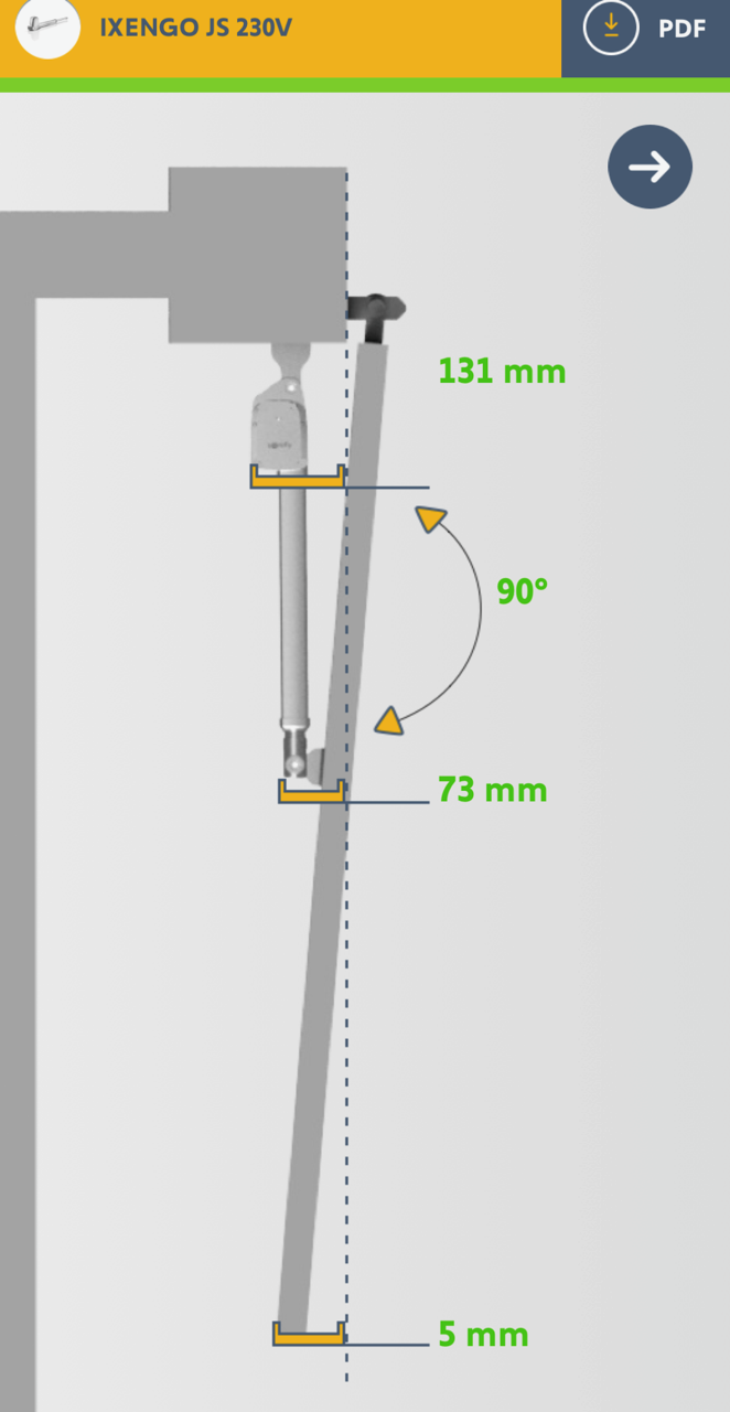

          &lt;div class=&quot;body-bd&quot;&gt;&lt;p&gt;Le Ixengo est plus volumineux qu&amp;#39;un Exavia, sauf que le Ixengo peut être assujetti à une box IO si vous souhaitez le retour d&amp;#39;état sur une box domotique alors que le Exavia est en RTS.&lt;/p&gt;&lt;p&gt;A voir votre config, le montage serait : B = 13cm, montage = S.&lt;br /&gt;Ca peut passer, sinon une petite niche de qqs cm suffirait.&lt;br /&gt;Voyez ici pour les montages du Exavia &lt;a href=&quot;https://service.somfy.com/downloads/fr_v5/disquede_pose_verrin.pdf&quot; rel=&quot;nofollow&quot;&gt;https://service.somfy.com/downloads/fr_v5/disquede_pose_v...&lt;/a&gt;&lt;/p&gt;&lt;p&gt;Bonne journée&lt;/p&gt;&lt;/div&gt;

          &lt;div class=&quot;body-bd&quot;&gt;&lt;p&gt;Bonjour,&lt;/p&gt;&lt;p&gt;Entre le gond et le mur il y a environ 13 cm. la distance est la même à droite qu&amp;#39;à gauche.&lt;/p&gt;&lt;p&gt;Les deux murs m&amp;#39;appartiennent. Si besoin je peux creuser un peu pour encastrer les vérins mais si je peux éviter je préférerais.&lt;/p&gt;&lt;p&gt;A l&amp;#39;aide de l&amp;#39;application j&amp;#39;avais trouvé celui ci (en pièce jointe).&lt;/p&gt;&lt;p&gt;Cordialement&lt;/p&gt;&lt;p&gt;Sylvain&lt;/p&gt;&lt;/div&gt;

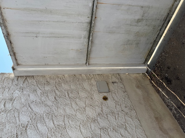

          &lt;div class=&quot;body-bd&quot;&gt;&lt;p&gt;En l&amp;#39;état actuel je ne vois aucune motorisation possible.&lt;br /&gt;Moteurs à bras on oublie d&amp;#39;entrée de jeu. Moteurs à vérins les piliers iraient, mais l&amp;#39;absence totale d&amp;#39;écoinçon fera qu&amp;#39;ils taperont contre les murs adjacents avant les 90°.&lt;/p&gt;&lt;p&gt;Lorsqu&amp;#39;on regarde le portail vu de l&amp;#39;intérieur, est-ce le mur droit ou gauche qui vous appartient ?&lt;br /&gt;Pouvez vous me donner la distance exacte de l&amp;#39;axe gond au mur droit.&lt;/p&gt;&lt;/div&gt;

          &lt;div class=&quot;body-bd&quot;&gt;&lt;p&gt;Bonjour &lt;/p&gt;&lt;p&gt;Merci de votre retour rapide.&lt;/p&gt;&lt;p&gt;Vous trouverez en pièce jointe des photos et un croquis d&amp;#39;implantation&lt;/p&gt;&lt;p&gt;Bonne journée&lt;/p&gt;&lt;p&gt;Cordialement &lt;br /&gt;Sylvain&lt;/p&gt;&lt;/div&gt;
