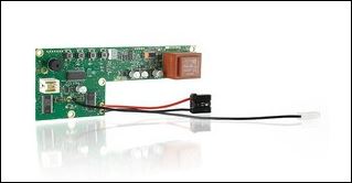

          &lt;div class=&quot;body-bd&quot;&gt;&lt;p&gt;merci, voila la photo&lt;/p&gt;&lt;/div&gt;

          &lt;div class=&quot;body-bd&quot;&gt;&lt;p&gt;Bonjour,&lt;br /&gt;j&amp;#39;ai changé la batterie de mon volet synapsia et seul le moteur qui est relié a la platine marche ,l&amp;#39;autre ne bouge que de  quelque cm.&lt;/p&gt;&lt;p&gt;Merci,&lt;/p&gt;&lt;/div&gt;
          &lt;div class=&quot;body-bd&quot;&gt;&lt;p&gt;Posez une photo de cette carte.&lt;/p&gt;&lt;/div&gt;
          &lt;div class=&quot;body-bd&quot;&gt;&lt;p&gt;Donc c&amp;#39;est la carte HS.&lt;br /&gt;Essayez d&amp;#39;en trouver sur le Net mais elle se font très rares.&lt;br /&gt;C&amp;#39;est les mêmes cartes en &amp;quot;L&amp;quot; que pour les Yslo.&lt;/p&gt;&lt;p&gt;Bonne journée&lt;/p&gt;&lt;/div&gt;
          &lt;div class=&quot;body-bd&quot;&gt;&lt;p&gt;Et l&amp;#39;inversion de la carte ?&lt;/p&gt;&lt;/div&gt;
  <pubDate>Tue, 24 Mar 2026 11:06:01 GMT</pubDate>
  <link>https://forum.somfy.fr/questions/3709617-batterie-volet-battant-synapsia/answers/9374753</link>
  <source url="https://forum.somfy.fr/questions/3709617-batterie-volet-battant-synapsia/answers/9374753" />
  <guid>https://forum.somfy.fr/questions/3709617-batterie-volet-battant-synapsia/answers/9374753</guid>
  <fb20:id>9374753</fb20:id>
  <fb20:question-id>3709617</fb20:question-id>
  <title>Réponse de Christian P.</title>
  <dc:creator>Christian P.</dc:creator>
          &lt;div class=&quot;body-bd&quot;&gt;&lt;p&gt;bonjour&lt;br /&gt;j&amp;#39;ai fait les test de la batterie et c&amp;#39;est pareil&lt;br /&gt;j&amp;#39;ai mis un autre moteur sur celui qui ne Fait qu&amp;#39;un petit déplacement c&amp;#39;est pareil&lt;br /&gt;il n&amp;#39;y a pas de 24 V qui sorte a la fiche blanche pour ce moteur&lt;/p&gt;&lt;/div&gt;
  <pubDate>Tue, 24 Mar 2026 07:20:21 GMT</pubDate>
  <link>https://forum.somfy.fr/questions/3709617-batterie-volet-battant-synapsia/answers/9374421</link>
  <source url="https://forum.somfy.fr/questions/3709617-batterie-volet-battant-synapsia/answers/9374421" />
  <guid>https://forum.somfy.fr/questions/3709617-batterie-volet-battant-synapsia/answers/9374421</guid>
  <fb20:id>9374421</fb20:id>
  <fb20:author-profile>https://forum.somfy.fr/users/18790886</fb20:author-profile>
          &lt;div class=&quot;body-bd&quot;&gt;&lt;p&gt;Il faut faire les actions que je vous dis afin de trouver la source du problème !&lt;br /&gt;Inverser la carte avec sa TC affectée, est-ce que le moteur fonctionne normalement ?&lt;/p&gt;&lt;/div&gt;
  <pubDate>Sat, 14 Mar 2026 16:27:35 GMT</pubDate>
  <link>https://forum.somfy.fr/questions/3709617-batterie-volet-battant-synapsia/answers/9367799</link>
  <source url="https://forum.somfy.fr/questions/3709617-batterie-volet-battant-synapsia/answers/9367799" />
  <guid>https://forum.somfy.fr/questions/3709617-batterie-volet-battant-synapsia/answers/9367799</guid>
  <fb20:id>9367799</fb20:id>
          &lt;div class=&quot;body-bd&quot;&gt;&lt;p&gt;Bonjour&lt;br /&gt;j&amp;#39;ai branche un autre moteur a la place de celui qui ne bouge que de 5 cm ,le résultat et le même .&lt;br /&gt;faudrait il pas modifier les paramètre de la carte ?.&lt;/p&gt;&lt;/div&gt;
  <pubDate>Sat, 14 Mar 2026 14:10:18 GMT</pubDate>
  <link>https://forum.somfy.fr/questions/3709617-batterie-volet-battant-synapsia/answers/9367725</link>
  <source url="https://forum.somfy.fr/questions/3709617-batterie-volet-battant-synapsia/answers/9367725" />
  <guid>https://forum.somfy.fr/questions/3709617-batterie-volet-battant-synapsia/answers/9367725</guid>
  <fb20:id>9367725</fb20:id>
          &lt;div class=&quot;body-bd&quot;&gt;&lt;p&gt;Avez vous un autre moteur sur lequel prélever la carte pour essai ? Ainsi le doute serait levé sur le groupe moto réducteur esclave qui pourrait être HS.&lt;/p&gt;&lt;p&gt;Bonne soirée&lt;/p&gt;&lt;/div&gt;
  <pubDate>Fri, 13 Mar 2026 16:34:12 GMT</pubDate>
  <link>https://forum.somfy.fr/questions/3709617-batterie-volet-battant-synapsia/answers/9367411</link>
  <source url="https://forum.somfy.fr/questions/3709617-batterie-volet-battant-synapsia/answers/9367411" />
  <guid>https://forum.somfy.fr/questions/3709617-batterie-volet-battant-synapsia/answers/9367411</guid>
  <fb20:id>9367411</fb20:id>
          &lt;div class=&quot;body-bd&quot;&gt;&lt;p&gt;bonjour,&lt;br /&gt;j&amp;#39;ai commandé une autre batterie  et le problème est le même .&lt;br /&gt;a savoir le volet ou il n&amp;#39;y a pas la platine ne bouge que de 5 cm environ alors que l&amp;#39;autre manœuvre totalement.&lt;/p&gt;&lt;/div&gt;
  <pubDate>Fri, 13 Mar 2026 14:43:36 GMT</pubDate>
  <link>https://forum.somfy.fr/questions/3709617-batterie-volet-battant-synapsia/answers/9367237</link>
  <source url="https://forum.somfy.fr/questions/3709617-batterie-volet-battant-synapsia/answers/9367237" />
  <guid>https://forum.somfy.fr/questions/3709617-batterie-volet-battant-synapsia/answers/9367237</guid>
  <fb20:id>9367237</fb20:id>
          &lt;div class=&quot;body-bd&quot;&gt;&lt;p&gt;bonsoir&lt;br /&gt;merci j&amp;#39;ai teste cela fait 7 jours que je m&amp;#39;en suis pas servi et quelle charge j&amp;#39;ai le voyant de charge barrette au milieu .&lt;/p&gt;&lt;/div&gt;
  <pubDate>Fri, 06 Mar 2026 17:17:56 GMT</pubDate>
  <link>https://forum.somfy.fr/questions/3709617-batterie-volet-battant-synapsia/answers/9362279</link>
  <source url="https://forum.somfy.fr/questions/3709617-batterie-volet-battant-synapsia/answers/9362279" />
  <guid>https://forum.somfy.fr/questions/3709617-batterie-volet-battant-synapsia/answers/9362279</guid>
  <fb20:id>9362279</fb20:id>
          &lt;div class=&quot;body-bd&quot;&gt;&lt;p&gt;Alors la batterie n&amp;#39;est pas assez chargée, contrôlez la.&lt;br /&gt;&lt;a href=&quot;https://www.somfy.fr/fr_v5/fr/fr-fr/file.cfm?contentid=382388&quot; rel=&quot;nofollow&quot;&gt;https://www.somfy.fr/fr_v5/fr/fr-fr/file.cfm?contentid=38...&lt;/a&gt;&lt;/p&gt;&lt;/div&gt;
  <pubDate>Fri, 27 Feb 2026 10:56:42 GMT</pubDate>
  <link>https://forum.somfy.fr/questions/3709617-batterie-volet-battant-synapsia/answers/9356219</link>
  <source url="https://forum.somfy.fr/questions/3709617-batterie-volet-battant-synapsia/answers/9356219" />
  <guid>https://forum.somfy.fr/questions/3709617-batterie-volet-battant-synapsia/answers/9356219</guid>
  <fb20:id>9356219</fb20:id>
          &lt;div class=&quot;body-bd&quot;&gt;&lt;p&gt;Bonjour&lt;br /&gt;Non,&lt;/p&gt;&lt;/div&gt;
  <pubDate>Fri, 27 Feb 2026 10:45:52 GMT</pubDate>
  <link>https://forum.somfy.fr/questions/3709617-batterie-volet-battant-synapsia/answers/9356203</link>
  <source url="https://forum.somfy.fr/questions/3709617-batterie-volet-battant-synapsia/answers/9356203" />
  <guid>https://forum.somfy.fr/questions/3709617-batterie-volet-battant-synapsia/answers/9356203</guid>
  <fb20:id>9356203</fb20:id>
