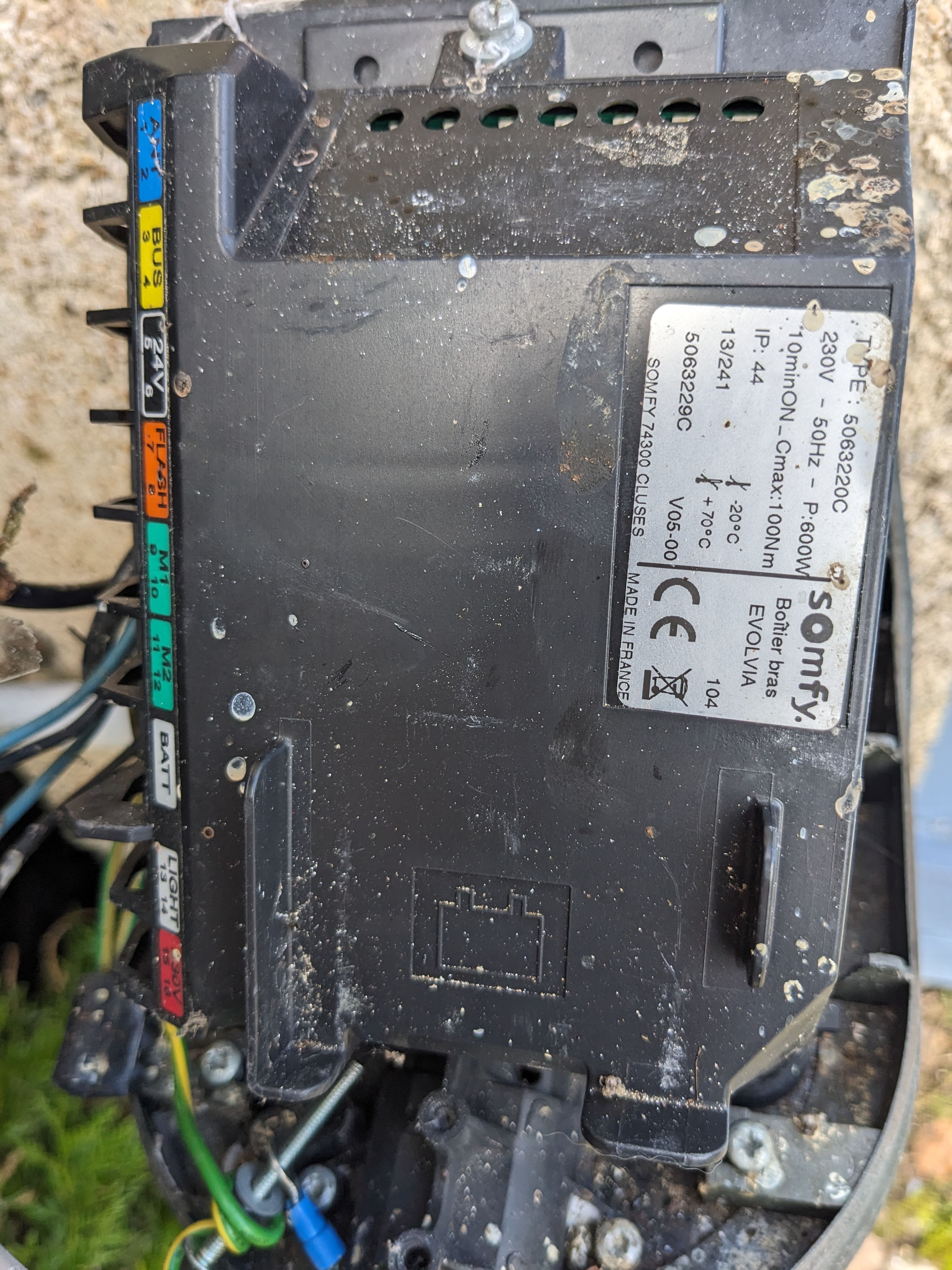

          &lt;div class=&quot;body-bd&quot;&gt;&lt;p&gt;L&amp;#39;appareil est déjà bien &amp;quot;visité&amp;quot; !&lt;/p&gt;&lt;p&gt;Mettez un scotch sur les trous des voyants, car je ne lui prédis pas une longue vie en l&amp;#39;état.&lt;/p&gt;&lt;/div&gt;

          &lt;div class=&quot;body-bd&quot;&gt;&lt;p&gt;Voici deux photos qui devraient être plus claires que moi&lt;/p&gt;&lt;/div&gt;

          &lt;div class=&quot;body-bd&quot;&gt;&lt;p&gt;&amp;quot;&amp;quot;&amp;quot;genre Passeo 400/450 ou Evolvia 800&amp;quot;&amp;quot;&amp;quot;&lt;/p&gt;&lt;p&gt;Même ça, pas sûr que ce soit juste !...&lt;/p&gt;&lt;p&gt;Montrez photo de votre moteur dans son ensemble .&lt;/p&gt;&lt;/div&gt;
