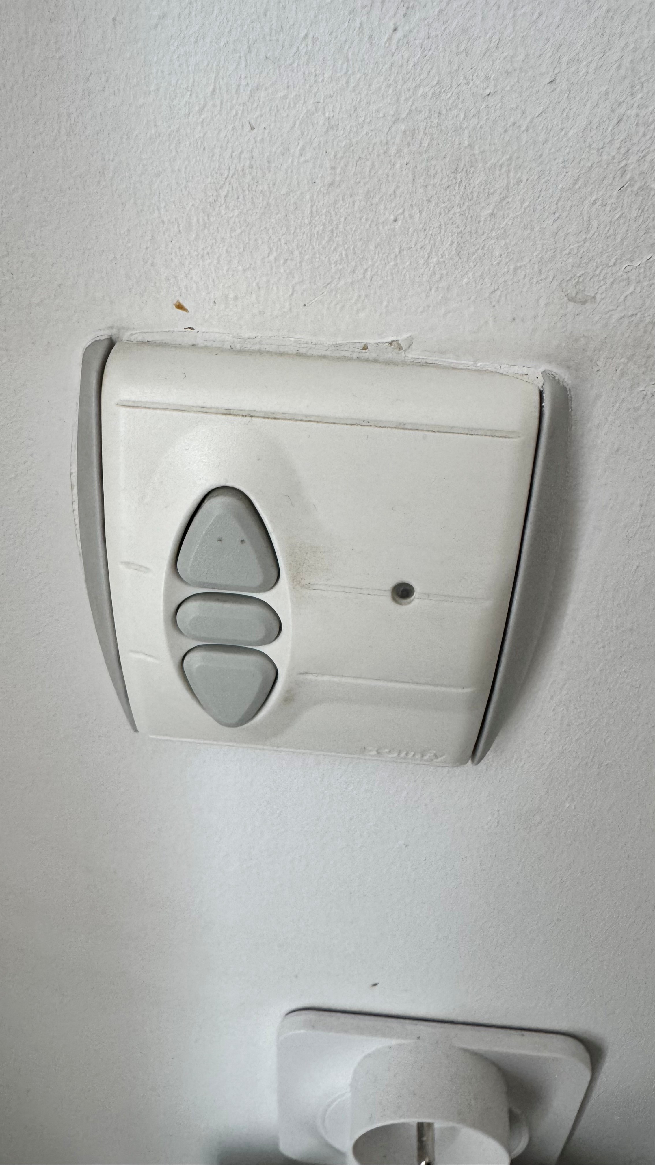

          &lt;div class=&quot;body-bd&quot;&gt;&lt;p&gt;Bonjour Quentin&lt;/p&gt;&lt;p&gt;J&amp;#39;espère que tu vas bien ?&lt;/p&gt;&lt;p&gt;Les LT50 RTS de première génération, émettaient des BIP au lieu d&amp;#39;effectuer des va-et-vient. Mais il ne doit plus en exister beaucoup.&lt;/p&gt;&lt;p&gt;Bonne journée.&lt;/p&gt;&lt;/div&gt;

          &lt;div class=&quot;body-bd&quot;&gt;&lt;p&gt;Bonjour,&lt;br /&gt;J&amp;#39;ai un volet roulant qui ne s&amp;#39;arrête plus tout seul en haut. J&amp;#39;ai essayé le 2-8-2, quand je remet le courant, il bip mais ne se déplace pas. La télécommande n&amp;#39;est plus active. Au bout de 2 minutes, il arrête de biper et la télécommande refonctionne mais je n&amp;#39;ai toujours pas pu régler l&amp;#39;arrêt haut.&lt;/p&gt;&lt;p&gt;Merci,&lt;/p&gt;&lt;/div&gt;
          &lt;div class=&quot;body-bd&quot;&gt;&lt;p&gt;Bonjour Thomas,&lt;/p&gt;&lt;p&gt;Nos moteurs ne sont pas équipés d’un buzzer émettant un bip, il est donc peu probable qu’il s&amp;#39;agisse d’un produit Somfy.&lt;/p&gt;&lt;p&gt;Concernant ce point de commande, il pourrait être filaire. L’avez-vous démonté pour vérifier à l’arrière ? Y a-t-il des fils présents ?&lt;/p&gt;&lt;p&gt;Bonne journée,&lt;/p&gt;&lt;/div&gt;

          &lt;div class=&quot;body-bd&quot;&gt;&lt;p&gt;Bonjour&lt;/p&gt;&lt;p&gt;Les motorisations qui bipent n&amp;#39;existent plus depuis longtemps. Pour moi, votre moteur est à remplacer.&lt;/p&gt;&lt;p&gt;Attendez d&amp;#39;autres avis.&lt;/p&gt;&lt;p&gt;Bonne journé.&lt;/p&gt;&lt;/div&gt;

          &lt;div class=&quot;body-bd&quot;&gt;&lt;p&gt;Malheureusement je ne la connais pas, il était déjà en place quand j&amp;#39;ai acheté la maison il y à 10 ans. J&amp;#39;espérait trouver une réponse sans avoir à le démonter :-)&lt;/p&gt;&lt;/div&gt;

          &lt;div class=&quot;body-bd&quot;&gt;&lt;p&gt;Bonjour&lt;/p&gt;&lt;p&gt;Et quelle est la référence de ce volet récalcitrant ?&lt;/p&gt;&lt;/div&gt;
