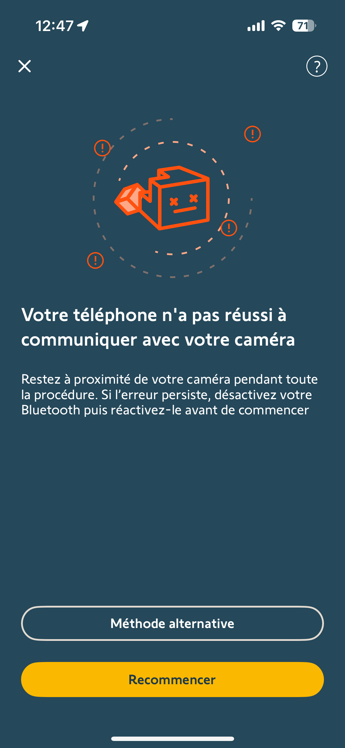

          &lt;div class=&quot;body-bd&quot;&gt;&lt;p&gt;Bonjour, j’ai de nouveau un problème concernant le wifi de ma caméra. Je reçois une notification comme quoi ma caméra n’est plus connecté au wifi. Effectivement quand j’ouvre l’application c’est ce que je vois d’afficher donc je n’ai pas accès à la caméra. Mais quand je regarde les connexions de ma box internet, la caméra apparaît bien, avec en prime du flux. Donc ma question, n’y aurait il pas un problème logiciel ou autre chez Somfy, ou sur ma caméra ?&lt;/p&gt;&lt;/div&gt;

          &lt;div class=&quot;body-bd&quot;&gt;&lt;p&gt;Bonjour,&lt;/p&gt;&lt;p&gt;Je me permets de publier un nouveau post car je n’ai pas eu de réponse à mon problème. Je souhaite changer de réseau wifi sur ma caméra intérieur et malgré plusieurs essaie il est impossible alors que j’ai réussi à le faire sur la deuxième sans soucis. &lt;/p&gt;&lt;p&gt;Merci,&lt;/p&gt;&lt;/div&gt;
          &lt;div class=&quot;body-bd&quot;&gt;&lt;p&gt;Victor si c&amp;#39;est le paramétrage de votre routeur, je ne pourrais pas vous aider.&lt;/p&gt;&lt;p&gt;La solution alternative quand on arrive pas a s&amp;#39;en sortir avec le paramétrage c&amp;#39;est d&amp;#39;installer sur le Wifi invité qui lui est généralement basique.&lt;/p&gt;&lt;/div&gt;

          &lt;div class=&quot;body-bd&quot;&gt;&lt;p&gt;Bonjour,&lt;br /&gt;À mon retour, je vous ferai parvenir des captures d’écran montrant les paramètres. &lt;br /&gt;Je suis sur d’utiliser le bon réseau wifi avec mon smartphone pour la procédure de changer wifi. &lt;br /&gt;Merci à vous&lt;/p&gt;&lt;/div&gt;

          &lt;div class=&quot;body-bd&quot;&gt;&lt;p&gt;Le smartphone doit être connecté sur le Wifi que vous voulez attribuer à la caméra.&lt;/p&gt;&lt;/div&gt;

          &lt;div class=&quot;body-bd&quot;&gt;&lt;p&gt;Bonjour,&lt;br /&gt;J’ai effectué tous les paramètres afin de créer un réseau wi-fi dédié en 2,4 giga hertz comme préconisé pour les caméras.&lt;br /&gt;Quand je veux changer ce réseau wi-fi par celui-ci, j’ai toujours le même message d’erreur qui s’affiche alors que tout le reste de mes équipements, Somfy et autres marques à bien fonctionné&lt;/p&gt;&lt;/div&gt;

          &lt;div class=&quot;body-bd&quot;&gt;&lt;p&gt;Désolé je n&amp;#39;utilise pas ce type de routeur.&lt;br /&gt;Il faut demander sur le forum de la marque.&lt;/p&gt;&lt;/div&gt;

          &lt;div class=&quot;body-bd&quot;&gt;&lt;p&gt;Bonsoir,&lt;br /&gt;J’ai du mal à configurer mon mesh.&lt;br /&gt;Que me conseillez-vous comme configuration ?&lt;br /&gt;Dois je changer de matériel?&lt;br /&gt;Merci d’avance.&lt;/p&gt;&lt;/div&gt;

          &lt;div class=&quot;body-bd&quot;&gt;&lt;p&gt;Re bonjour Victor&lt;br /&gt;Normalement j&amp;#39;ai arrêté de rechercher le paramétrage pour le wifi mesh, mais comme vous utilisez du TP-Link j&amp;#39;ai quand même jeter un coup d&amp;#39;oeil sur internet.&lt;/p&gt;&lt;p&gt;Le problème est global avec toutes les marques de caméra voir l&amp;#39;échange ci joint&lt;br /&gt;&lt;a href=&quot;https://www.reddit.com/r/TpLink/comments/1rml07y/tplink_deco_xe75_mesh_causing_lorex_wifi_cameras/?tl=fr&quot; rel=&quot;nofollow&quot;&gt;https://www.reddit.com/r/TpLink/comments/1rml07y/tplink_d...&lt;/a&gt;&lt;/p&gt;&lt;p&gt;Voici le lien vers le Forum TP-Link. &lt;br /&gt;&lt;a href=&quot;http://forum.tp-link.com/&quot; rel=&quot;nofollow&quot;&gt;http://forum.tp-link.com/&lt;/a&gt;&lt;/p&gt;&lt;/div&gt;

          &lt;div class=&quot;body-bd&quot;&gt;&lt;p&gt;Ok Victor&lt;/p&gt;&lt;p&gt;Le Wifi Mesh c&amp;#39;est effectivement pour améliorer le signal pour les terminaux mobiles. Grace aux bornes répartis vous passez d&amp;#39;une borne à l&amp;#39;autre de manière transparente pour vous. La micro coupure de changement de borne n&amp;#39;est pas perceptible pour une utilisation classique.&lt;/p&gt;&lt;p&gt;La caméra Somfy utilise un système de connexion sécurisé crypté du plus haut niveau qu&amp;#39;il soit.  En dehors d&amp;#39;une réinitialisation du réseau, il ne peut pas y avoir de micro coupure, sinon la caméra se déconnecte et attend un signal de réinitialisation. &lt;br /&gt;Si votre caméra capte deux bornes, au moindre changement de bornes elle va se déconnectée et attendre une réinitialisation du réseau.&lt;br /&gt;Il faut donc s&amp;#39;assurer que la caméra soit associée a une seule borne du wifi mesh. &lt;br /&gt;Si vous arrivez a trouver comment paramétrer vous devrez également vous assurer que vous avez un wifi 4 (2.4ghz) de base, sans aucun outil de gestion amélioré comme il y en a sur certaines box.&lt;br /&gt;Lien vers les prérequis&lt;br /&gt;&lt;a href=&quot;https://support.somfyprotect.com/hc/fr/articles/4415086325137-Que-faire-si-je-rencontre-l-erreur-Ce-r%C3%A9seau-Wi-Fi-n-a-pas-%C3%A9t%C3%A9-trouv%C3%A9&quot; rel=&quot;nofollow&quot;&gt;https://support.somfyprotect.com/hc/fr/articles/441508632...&lt;/a&gt;&lt;/p&gt;&lt;p&gt;Pour Tahoma elle ne supporte encore MATTER, et il n&amp;#39;y a pas de thermomètre/hygromètre avec écran de compatible.&lt;br /&gt;Par contre la station météo Netatmo est compatible via une liaison applicative. (connexion entre les serveurs Somfy et Netatmo)&lt;/p&gt;&lt;/div&gt;

          &lt;div class=&quot;body-bd&quot;&gt;&lt;p&gt;Bonsoir,&lt;br /&gt;Merci pour votre réponse. &lt;br /&gt;Voici « ma problématique ». Actuellement j’ai une box Internet bouygues avec un répétiteur wifi 2,4 et 5g. J’ai également une box tahoma avec plusieurs accessoires et autres objets connectés.&lt;br /&gt;Je n’ai jamais eu aucun soucis quand tout était sur ce réseau wifi. &lt;br /&gt;J’ai récemment fait l’acquisition de mesh wifi DÉCO de chez TP link. Apres des comparaisons et des recherches, il me semblait être la meilleure solution pour amplifier le réseau wifi et améliorer la qualité.&lt;br /&gt;Ma première question se pose, est ce le bon choix?&lt;/p&gt;&lt;p&gt;Depuis que j’ai tout installé, j’ai changé mon réseau wifi afin d’y connecter tous mes appareils. Un seul de mes produits ne veut pas changer, c’est ma caméra intérieur Somfy. &lt;br /&gt;Ma deuxième question se pose, et d’après ce que vous m’avez écrit précédemment, il suffit de faire des réglages sur mon système mesh. Alors là je vous avoue que je nage un peu…&lt;/p&gt;&lt;p&gt;Et dernière question tant que j’y suis et si je peux me permettre de votre gentillesse et votre savoir, je souhaite acheter 3 thermomètres et hygromètres avec écran (si possible avec l’heure également) compatible avec tahoma (soit matter, soit zigbee). Idéalement sans hub mais ça je ne pense pas que cela soit possible. Et je ne trouve pas de modèle. &lt;/p&gt;&lt;p&gt;Voilà toutes mes problématiques. &lt;br /&gt;Merci à vous.&lt;/p&gt;&lt;/div&gt;

          &lt;div class=&quot;body-bd&quot;&gt;&lt;p&gt;Vous pouvez poser vos questions ici.&lt;br /&gt;Comme les autres experts je ne communique qu&amp;#39;à travers le forum pour une totale transparence.&lt;/p&gt;&lt;/div&gt;

          &lt;div class=&quot;body-bd&quot;&gt;&lt;p&gt;Bonsoir,&lt;br /&gt;Merci pour votre réponse. &lt;br /&gt;J’ai plusieurs questions qui restent en suspens. Est ce que je peux me permettent de vous envoyer un mail?&lt;br /&gt;Vous avez l’air très bien calé dans le domaine, bien évidemment si cela ne vous dérange pas. &lt;br /&gt;Bonne soirée.&lt;/p&gt;&lt;/div&gt;

          &lt;div class=&quot;body-bd&quot;&gt;&lt;p&gt;Vous avez pris un routeur type MESH. &lt;br /&gt;Ce type de matériel n&amp;#39;apporte aucune sécurité supplémentaire, il permet juste de garder le signal quand on se déplace dans les pièces.&lt;br /&gt;Avec le matériel Somfy qui utilisent une liaison cryptée AES 256 à la  moindre interruption de liaison, le matériel ne se reconnecte pas.&lt;/p&gt;&lt;p&gt;C&amp;#39;est exactement ce qui se passe quand vous passez d&amp;#39;une borne a une autre.&lt;br /&gt;Il faut donc paramétrer le routeur pour que le matériel Somfy ne change jamais de borne d&amp;#39;émission. &lt;/p&gt;&lt;p&gt;Pour avoir une bonne connexion des systèmes Somfy en gérérale, il faut que le wifi 4, 2,4Ghz dispose de son propre SSID et il faut forcer le protocole en 802.11n uniquement pour avoir la meilleure vitesse.&lt;br /&gt;Tous le matériel Somfy fonctionne en WIFI 4 2.4Ghz a l&amp;#39;exception de la caméra Outdoor V2 qui accepte le Wifi 4,  5Ghz qui doit lui aussi être sur un SSID à part.&lt;/p&gt;&lt;p&gt;Quand vous avez un routeur avec plusieurs type de wifi, il faut faire attention a ce que le Wifi 4 soit seul sur une carte.&lt;br /&gt;S&amp;#39;il partage la carte avec le WIFI 6  ou 7 comme sur la Freebox Ultra, ça crée des conflit dans les fréquences et la connexion est alors instable.&lt;/p&gt;&lt;p&gt;Pour ce qui est de la sécurisation de votre installation, ce n&amp;#39;est pas le wifi qu&amp;#39;il faut sécurisé car il l&amp;#39;est déjà avec le cryptage, mais c&amp;#39;est la ligne internet qu&amp;#39;il faut sécurisé avec l&amp;#39;option backup 4G ou directement comme je l&amp;#39;ai fait avec un routeur 4G dédié. (TP-Link 4G LTE en ce qui me concerne qui fonctionne en Wifi 4 sur les fréquences 2.4 et 5Ghz).&lt;/p&gt;&lt;p&gt;Si vous vous posez la question comme beaucoup, pourquoi du wifi 4 uniquement, il suffit de regardez dans le tableau ci joint la portée des différents wifi pour comprendre le choix.&lt;/p&gt;&lt;/div&gt;

          &lt;div class=&quot;body-bd&quot;&gt;&lt;p&gt;Bonsoir,&lt;br /&gt;C’est un deco de chez TP link. Et je peux avoir un réseau wifi sécurisé avec ce système. Ce que je n’arrive pas à comprendre c’est que j’ai réussi à le faire sur une caméra mais pas l’autre. Il faudra faire un reset de la caméra peut être…&lt;/p&gt;&lt;/div&gt;

          &lt;div class=&quot;body-bd&quot;&gt;&lt;p&gt;Quel référence le routeur ?&lt;br /&gt;Comment est il installé :  La gestion DHCP est toujours géré par la box ou le routeur gère sont propre DHCP ce qui fait une succession d&amp;#39;adresse IP pour le réseau local.&lt;/p&gt;&lt;p&gt;Si vous voulez un vrais réseau wifi indépendant sécurisé pour l&amp;#39;alarme, il faut installer un routeur 4G avec une carte SIM Data sur votre forfait internet de smartphone. (2€ chez Bouygues par exemple)&lt;br /&gt;Et il faut mettre tout ça sur batterie sinon ça sert a rien, les caméras s&amp;#39;arrête avec une coupure de courant.&lt;/p&gt;&lt;/div&gt;
