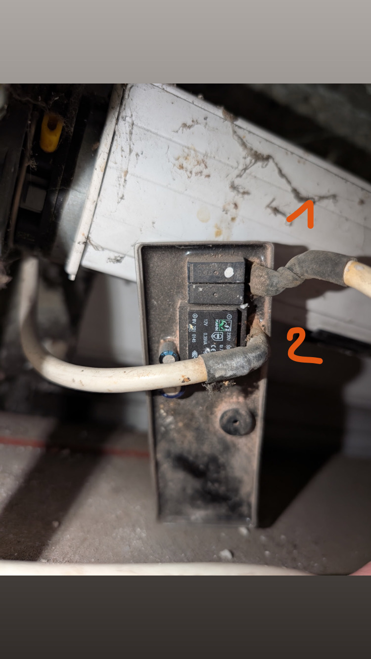

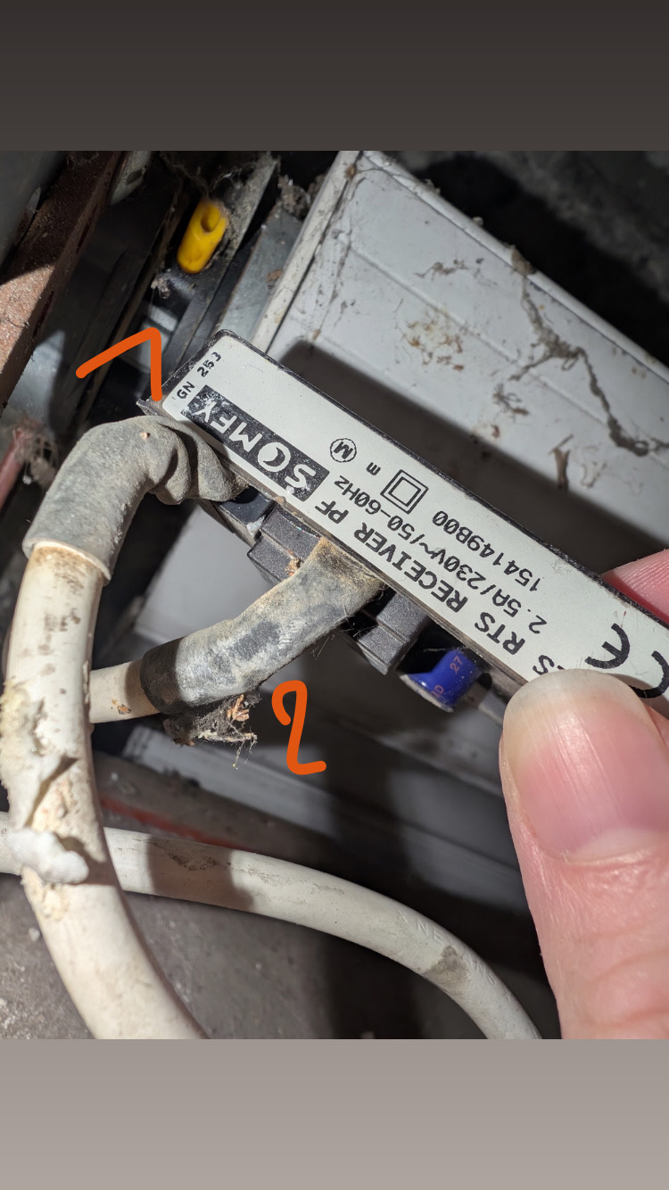

          &lt;div class=&quot;body-bd&quot;&gt;&lt;p&gt;C&amp;#39;est un moteur filaire modifié RTS, vous pouvez remplacer ce Centralis défectueux par ce récepteur RTS &lt;a href=&quot;https://boutique.somfy.fr/micro-module-pour-volet-roulant.html&quot; rel=&quot;nofollow&quot;&gt;https://boutique.somfy.fr/micro-module-pour-volet-roulant...&lt;/a&gt;&lt;br /&gt;Pour le raccordement je vous recommande vivement l&amp;#39;attache d&amp;#39;un électricien.&lt;/p&gt;&lt;p&gt;Bonne journée&lt;/p&gt;&lt;/div&gt;

          &lt;div class=&quot;body-bd&quot;&gt;&lt;p&gt;Bonjour @Charly, merci pour votre réponse. &lt;br /&gt;Voici les photos &lt;br /&gt;le fils n°2 est celui relié au moteur du volet&lt;/p&gt;&lt;/div&gt;

          &lt;div class=&quot;body-bd&quot;&gt;&lt;p&gt;Posez une photo avec vue sur les fils du Centralis et je vous dirais comment faire les tests.&lt;/p&gt;&lt;p&gt;Bonne soirée&lt;/p&gt;&lt;/div&gt;
