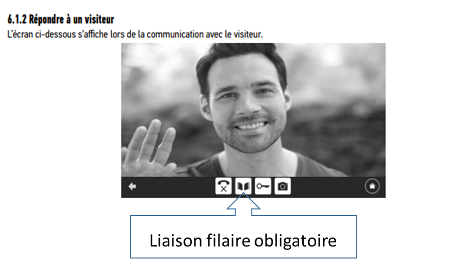

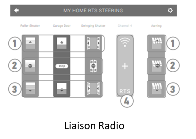

          &lt;div class=&quot;body-bd&quot;&gt;&lt;p&gt;Bonjour&lt;/p&gt;&lt;p&gt;Je pense que vous parlez d&amp;#39;un visiophone connecté V350 ou V500&lt;/p&gt;&lt;p&gt;Tout dépend de l&amp;#39;installation qui a été faite.&lt;/p&gt;&lt;p&gt;Pour que l&amp;#39;ouverture du portail fonctionne quand on appuie sur le bouton qui apparait lors d&amp;#39;une visite (voir copie écran) il faut que la liaison avec le moteur soit filaire entre la platine extérieure.&lt;/p&gt;&lt;p&gt;Si la liaison est radio via l&amp;#39;écran My home il faut aller sur cet écran pour ouvrir le portail.&lt;/p&gt;&lt;p&gt;Edit : Le smartphone se comporte comme le visio mais il n&amp;#39;a pas accès au deuxième écran du visio.&lt;/p&gt;&lt;/div&gt;
