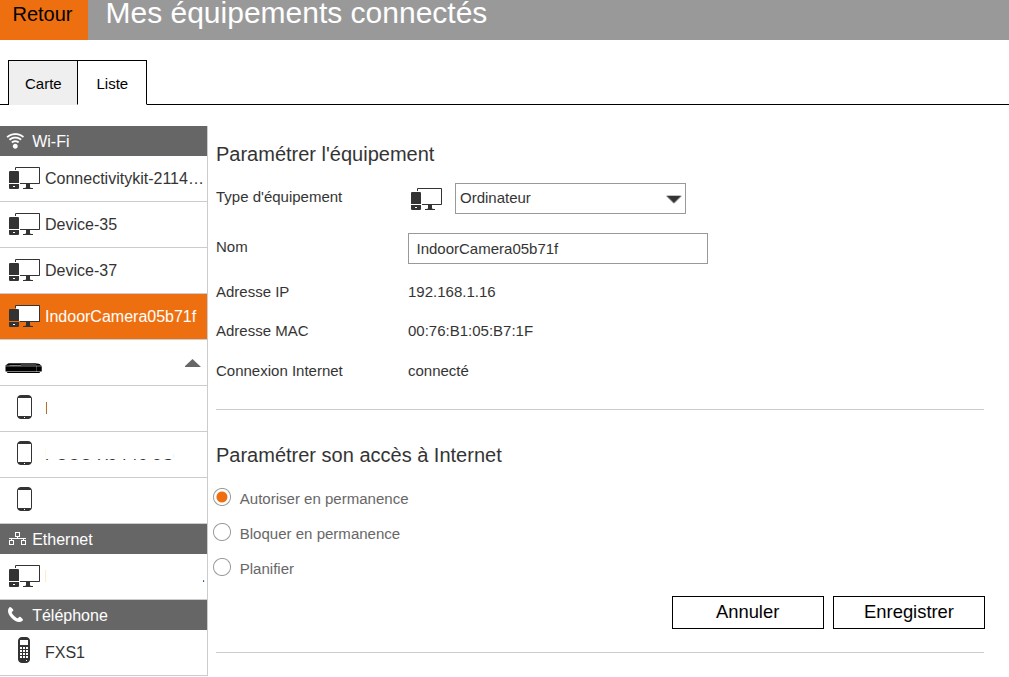

          &lt;div class=&quot;body-bd&quot;&gt;&lt;p&gt;Bonjour,&lt;/p&gt;&lt;p&gt;Il s&amp;#39;agit de la livebox S.&lt;br /&gt;Pendant la phase d&amp;#39;installation de la caméra, celle-ci apparaît bien connectée au réseau wifi. Mais l&amp;#39;installation termine sur un message d&amp;#39;erreur &amp;quot;votre caméra n&amp;#39;a pas réussi à s&amp;#39;installer&amp;quot;. &lt;br /&gt;J&amp;#39;ai bien l&amp;#39;impression que le problème intervient lorsque la caméra tente de se connecter sur les serveurs Somfy. Et vu le problème avec le flux en live qui perdure, cela ne m&amp;#39;étonnerait qu&amp;#39;à moitié.&lt;/p&gt;&lt;/div&gt;

          &lt;div class=&quot;body-bd&quot;&gt;&lt;p&gt;Bonjour&lt;br /&gt;Vous avez quelle box internet ?&lt;/p&gt;&lt;p&gt;Les problèmes de connexion/déconnexion sont expliqués dans ce  post&lt;/p&gt;&lt;p&gt;&lt;a title=&quot;Déconnexion des matériels Somfy&quot; href=&quot;https://forum.somfy.fr/questions/3698571-deconnexion-materiels-somfy&quot;&gt;https://forum.somfy.fr/questions/3698571-deconnexion-materiels-somfy&lt;/a&gt;&lt;/p&gt;&lt;/div&gt;
