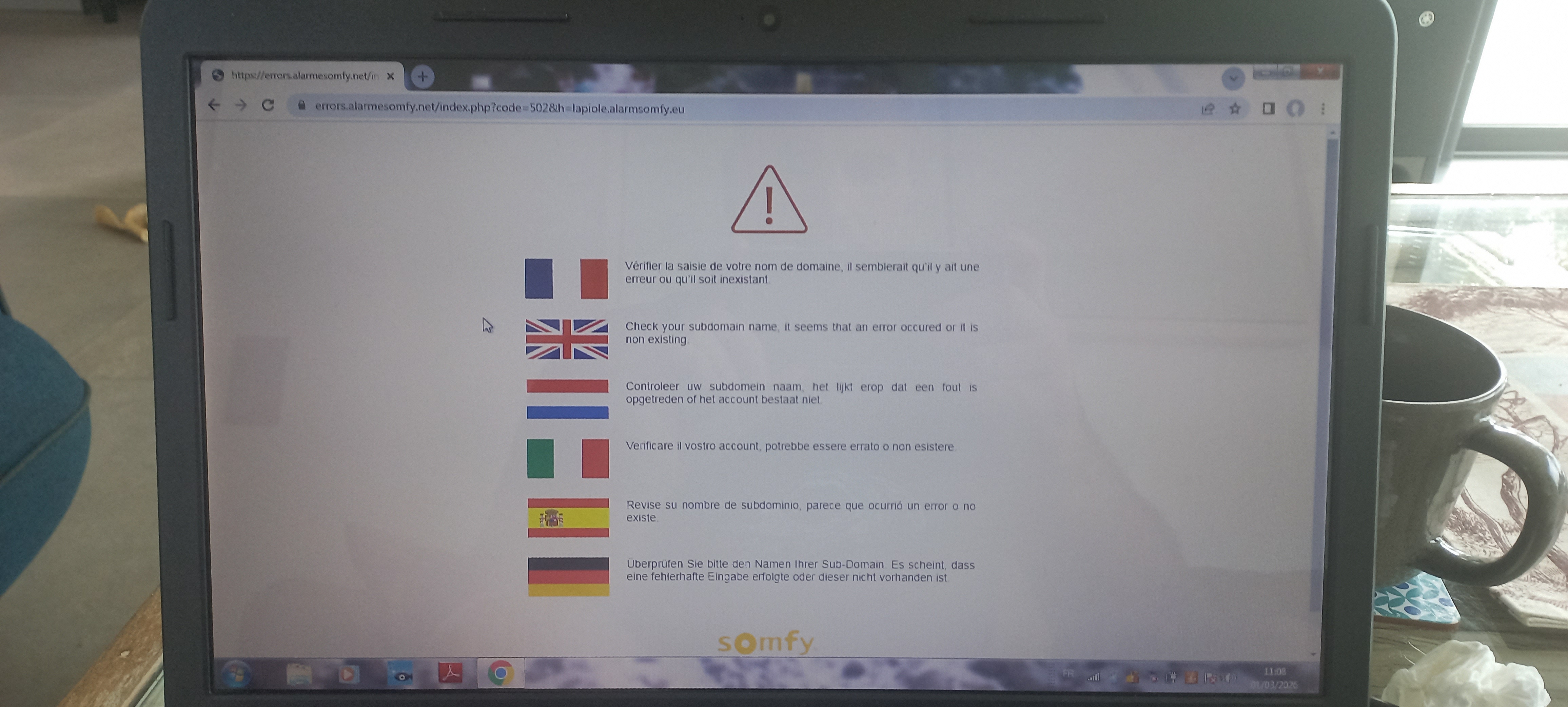

          &lt;div class=&quot;body-bd&quot;&gt;&lt;p&gt;Bonjour,&lt;br /&gt;pb connexion à distance du jour au lendemain, aucun changement depuis des années (tout fonctionnait bien, même box, vraiment aucune modif). J&amp;#39;ai voulu me connecter ce matin à mon nom de domaine &amp;quot;lapiole&amp;quot; pour voir ce qu&amp;#39;il se passe mais l&amp;#39;interface me dit: erreur ou inexistant. J&amp;#39;ai fait des copies d&amp;#39;écran.&lt;br /&gt;Pouvez-vous m&amp;#39;aider svp? J&amp;#39;ai besoin de retrouver l&amp;#39;accès à distance.&lt;br /&gt;Merci&lt;/p&gt;&lt;/div&gt;

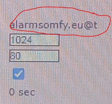

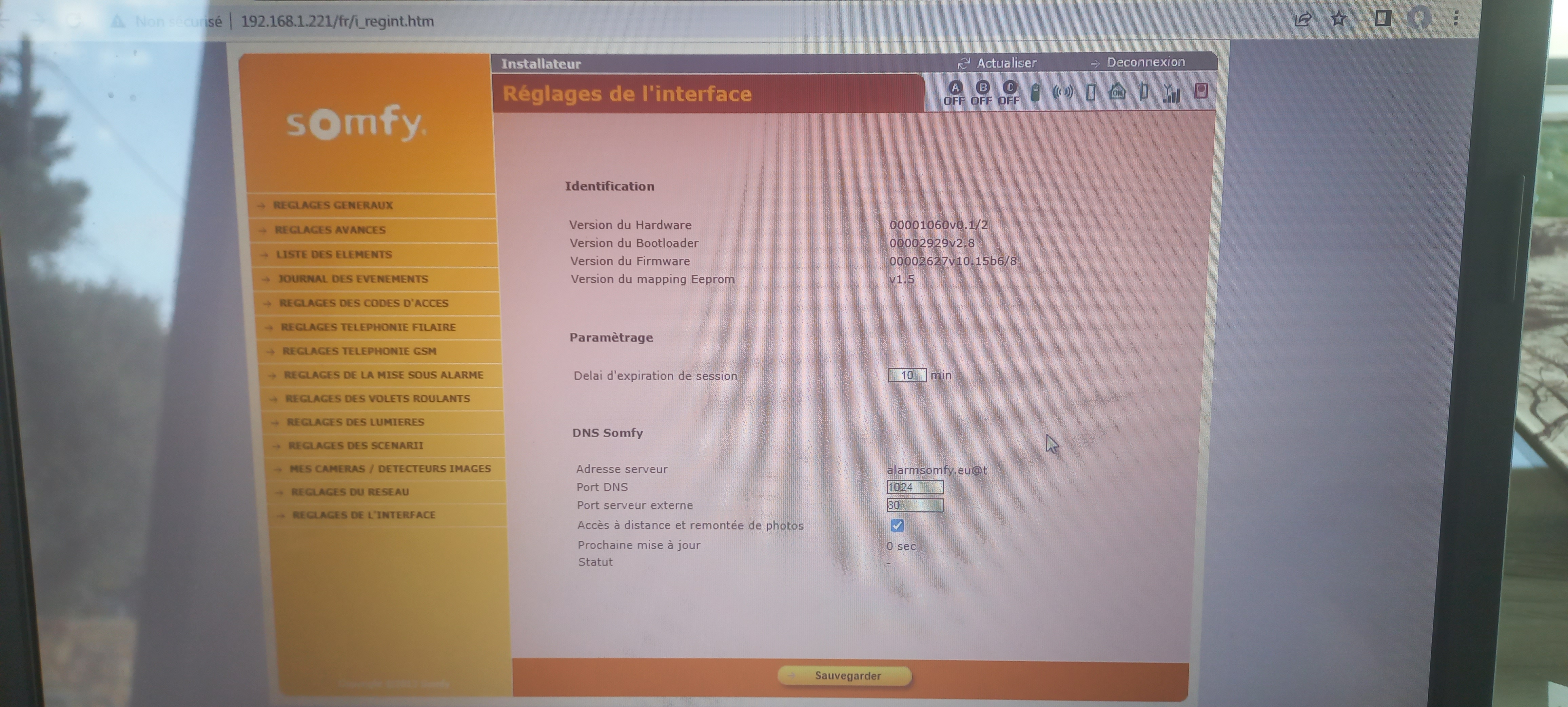

          &lt;div class=&quot;body-bd&quot;&gt;&lt;p&gt;La mémoire de votre module IP est corrompue. Vous devriez avoir &amp;quot;.eu&amp;quot; a la fin.&lt;/p&gt;&lt;p&gt;Rien a faire de ce coté là, la gestion du serveur DNS de Somfy est définitivement HS.&lt;/p&gt;&lt;p&gt;On va essayez d&amp;#39;utiliser le Nom d&amp;#39;Hôte de votre box internet si elle en a un. &lt;br /&gt;Consulter ce lien&lt;br /&gt;&lt;a title=&quot;Protexiom-Protexial sans serveur DNS SOMFY ?&quot; href=&quot;https://forum.somfy.fr/questions/3682893-protexiom-protexial-serveur-dns-somfy&quot;&gt;https://forum.somfy.fr/questions/3682893-protexiom-protexial-serveur-dns-somfy&lt;/a&gt;&lt;/p&gt;&lt;p&gt;Si vous n&amp;#39;avez pas de nom d&amp;#39;ôte dans le procédure (n/a) il va falloir créer votre propre DNS. &lt;br /&gt;Revenez sur le post et indiquer quelle box internet vous avez.&lt;/p&gt;&lt;/div&gt;

          &lt;div class=&quot;body-bd&quot;&gt;&lt;p&gt;Re bonjour, j&amp;#39;ai réussi à rentrer dans l&amp;#39;interface via l&amp;#39;adresse iP centrale en la récupérant sur le clavier. La case est cochée mais l&amp;#39;adresse serveur m&amp;#39;interpelle, voir pj, quel est votre avis? Merci&lt;/p&gt;&lt;/div&gt;

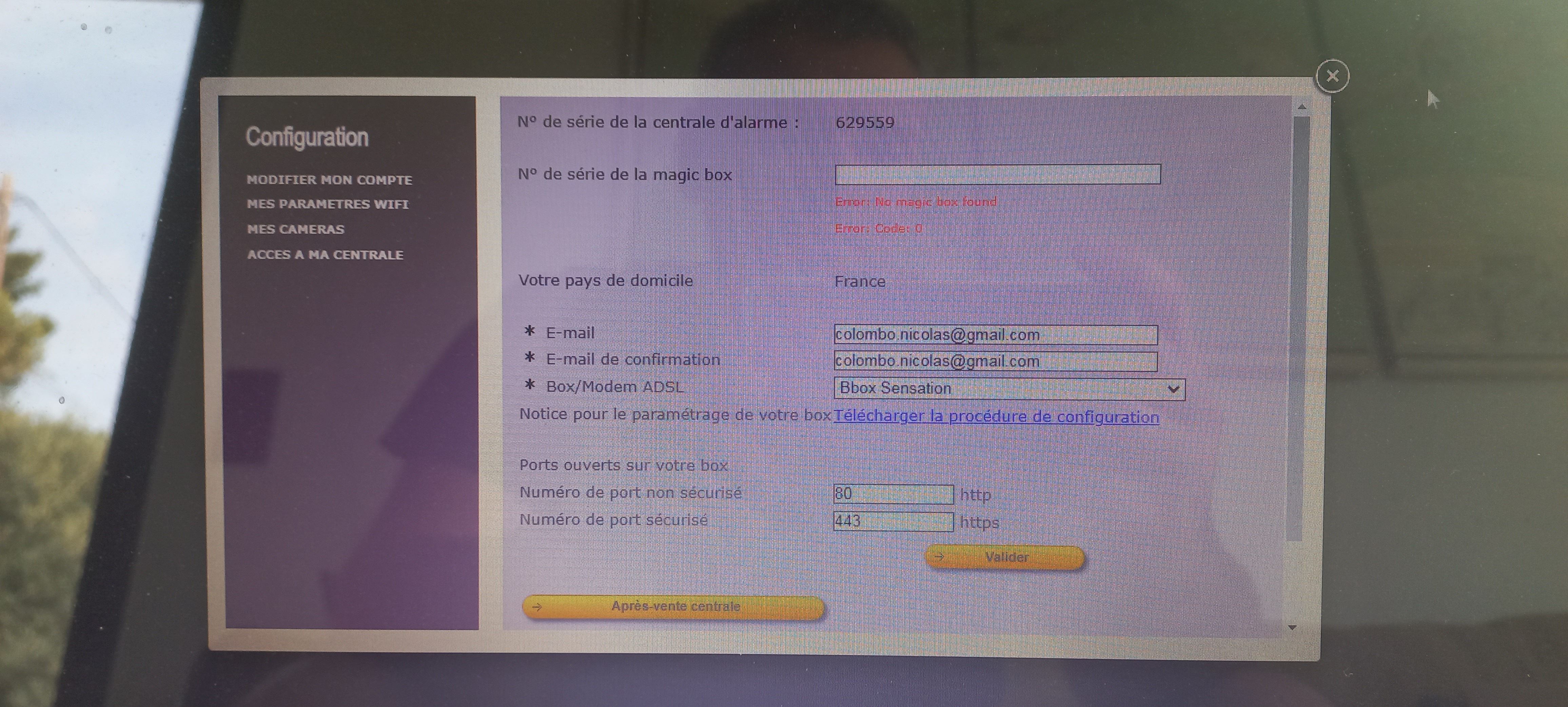

          &lt;div class=&quot;body-bd&quot;&gt;&lt;p&gt;Bonjour et merci beaucoup de votre aide, j&amp;#39;ai bien compris la manip mais je n&amp;#39;ai plus d&amp;#39;accès comme celui présenté à l&amp;#39;interface centrale, je le reconnais d&amp;#39;ailleurs bien, c&amp;#39;est celui que je m&amp;#39;attendais à trouver. Je peux rentrer mes infos utilisateur ou installateur mais je n&amp;#39;ai plus le menu de navigation comme avant, j&amp;#39;arrive sur un menu comme celui en pj et quand je clique sur accès centrale  on me dit: erreur ou domaine inexistant. Avez vous une solution?&lt;br /&gt;Merci&lt;/p&gt;&lt;/div&gt;
