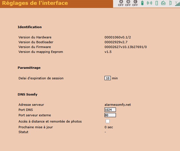

  <title>Réponse de Pierre D.</title>
  <dc:creator>Pierre D.</dc:creator>
          &lt;div class=&quot;body-bd&quot;&gt;&lt;p&gt;D&amp;#39;accord JACKY...&lt;br /&gt;Voici la copie. Belle journée à vous&lt;/p&gt;&lt;/div&gt;
  <pubDate>Mon, 02 Mar 2026 16:09:41 GMT</pubDate>
  <link>https://forum.somfy.fr/questions/3710223-idendifiants-incorects-alarmsomfy-net/answers/9358439</link>
  <source url="https://forum.somfy.fr/questions/3710223-idendifiants-incorects-alarmsomfy-net/answers/9358439" />
  <guid>https://forum.somfy.fr/questions/3710223-idendifiants-incorects-alarmsomfy-net/answers/9358439</guid>
  <enclosure length="41692" url="https://dimelo-answers-production.s3.eu-west-1.amazonaws.com/177/09176411cf96a063/capture_d_cran_2026_03_02_170843_original.jpg?bb28c87" type="image/jpeg" />
  <fb20:id>9358439</fb20:id>
  <fb20:author-profile>https://forum.somfy.fr/users/6647852</fb20:author-profile>
  <fb20:author-avatar>https://dimelo-users-production.s3.amazonaws.com/identity_avatars/dafb55eabec0e7ad/avatar_normal.png?bb28c87</fb20:author-avatar>
  <fb20:question-id>3710223</fb20:question-id>

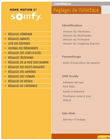

          &lt;div class=&quot;body-bd&quot;&gt;&lt;p&gt;Bonjour,&lt;br /&gt;Je préfère créer un sujet neuf pour qu&amp;#39;un Yellow identifie rapidement ma question.&lt;/p&gt;&lt;p&gt;J&amp;#39;essaye de me connecter à alarmesomfy.net mais je reçois à chaque fois &amp;quot;Id incorrects&amp;quot;.&lt;/p&gt;&lt;p&gt;Or&lt;/p&gt;&lt;p&gt;L&amp;#39;émail est le bon (validé par un Yellow)&lt;br /&gt;Le compte Util1 ou Install et le code associé est bon puisque testé sur l&amp;#39;alarme&lt;br /&gt;LE code Auth , idem, ma table est à jour&lt;br /&gt;Et le crypto testé plusieurs fois.&lt;/p&gt;&lt;p&gt;Je ne sais donc plus quoi faire, j&amp;#39;adresse l&amp;#39;alarme sans souci par son ip mais pas par son nom de domaine.&lt;br /&gt;Les ports sont ouverts&lt;/p&gt;&lt;p&gt;J&amp;#39;ai lu tout les sujets du forum.&lt;/p&gt;&lt;p&gt;Ma centrale est le nr 543629 &lt;br /&gt;Dans le pire des cas, supprimez le nom de domaine que je puisse le re créer.&lt;br /&gt;Je lis que cela résout pas mal de soucis.&lt;br /&gt;Merci beaucoup.&lt;/p&gt;&lt;/div&gt;
          &lt;div class=&quot;body-bd&quot;&gt;&lt;p&gt;Bonjour Pierre&lt;br /&gt;Poster la copie du paramétrage de l&amp;#39;écran réglage de l&amp;#39;interface&lt;/p&gt;&lt;/div&gt;
