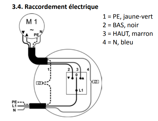

          &lt;div class=&quot;body-bd&quot;&gt;&lt;p&gt;Bonjour Charlot&lt;/p&gt;&lt;p&gt;Les moteurs sont câblés en 5 fils : montée, descente, phase, neutre et terre, donc à priori ce qu&amp;#39;il faut pour les modules IZYMO. Les butées sont déjà paramétrées. Le retour de position nécessite t-il une caractéristique particulière du moteur ?&lt;/p&gt;&lt;/div&gt;

          &lt;div class=&quot;body-bd&quot;&gt;&lt;p&gt;Ce n&amp;#39;est pas la peine d&amp;#39;indiquer les réf de produits non Somfy nous ne les connaissons pas.&lt;/p&gt;&lt;p&gt;Les moteurs filaires peuvent être pilotés par des modules, mais sous la condition que ce soit montée/My ou stop/descente.&lt;/p&gt;&lt;p&gt;Pour celà et pour avoir le retour d&amp;#39;état sur une Tahoma il faudra le Izimo VR IO dispo sur sites en ligne &lt;a href=&quot;https://www.somfypro.fr/produits/1822660-micro-recepteur-izymo-vr-io-compatible&quot; rel=&quot;nofollow&quot;&gt;https://www.somfypro.fr/produits/1822660-micro-recepteur-...&lt;/a&gt;&lt;br /&gt;Ce module IO permet le retour d&amp;#39;état sur la position du store, permet la position favorite My, permet l&amp;#39;ajout d&amp;#39;une télécommande.&lt;/p&gt;&lt;p&gt;Bonne journée&lt;/p&gt;&lt;/div&gt;
