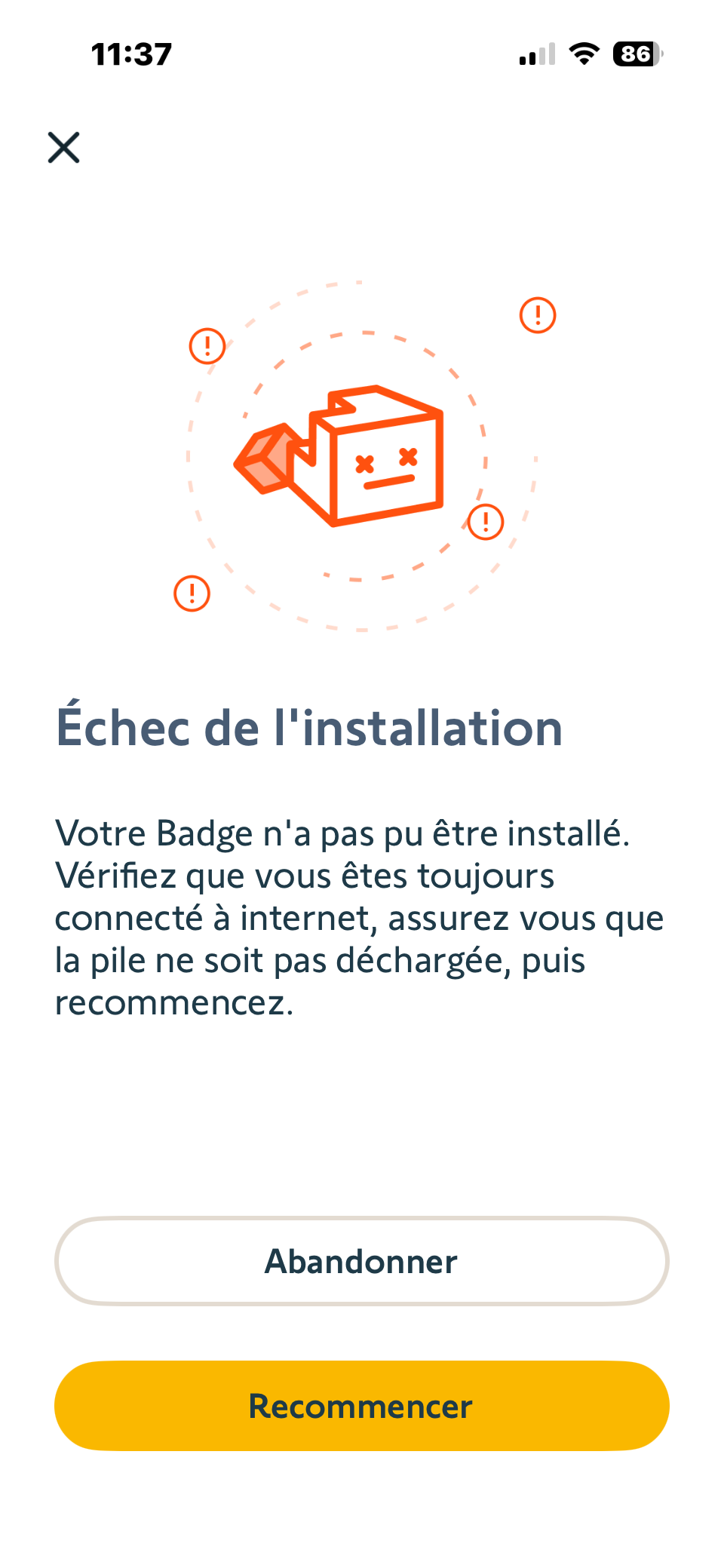

          &lt;div class=&quot;body-bd&quot;&gt;&lt;p&gt;Bonjour,&lt;br /&gt;mes badges sont déconnectés de l&amp;#39;application et impossible à ré-installé !!!&lt;br /&gt;Suivi des instructions Ajouter un équipement ... etc&lt;br /&gt;Merci, pour l&amp;#39;aide &lt;br /&gt;Bruno&lt;/p&gt;&lt;/div&gt;

          &lt;div class=&quot;body-bd&quot;&gt;&lt;p&gt;Bonjour,&lt;br /&gt;Un grand merci à Jacky M. pour son info, tout c&amp;#39;est bien passé et voilà mes badges reconnectés &lt;br /&gt;C&amp;#39;est TOP et bonne journée .&lt;/p&gt;&lt;/div&gt;
          &lt;div class=&quot;body-bd&quot;&gt;&lt;p&gt;Bonjour&lt;br /&gt;Rebootez la box internet, puis faire un changement de réseau WIFI sur le Link en remettant le même pour resynchroniser le système.&lt;/p&gt;&lt;/div&gt;
