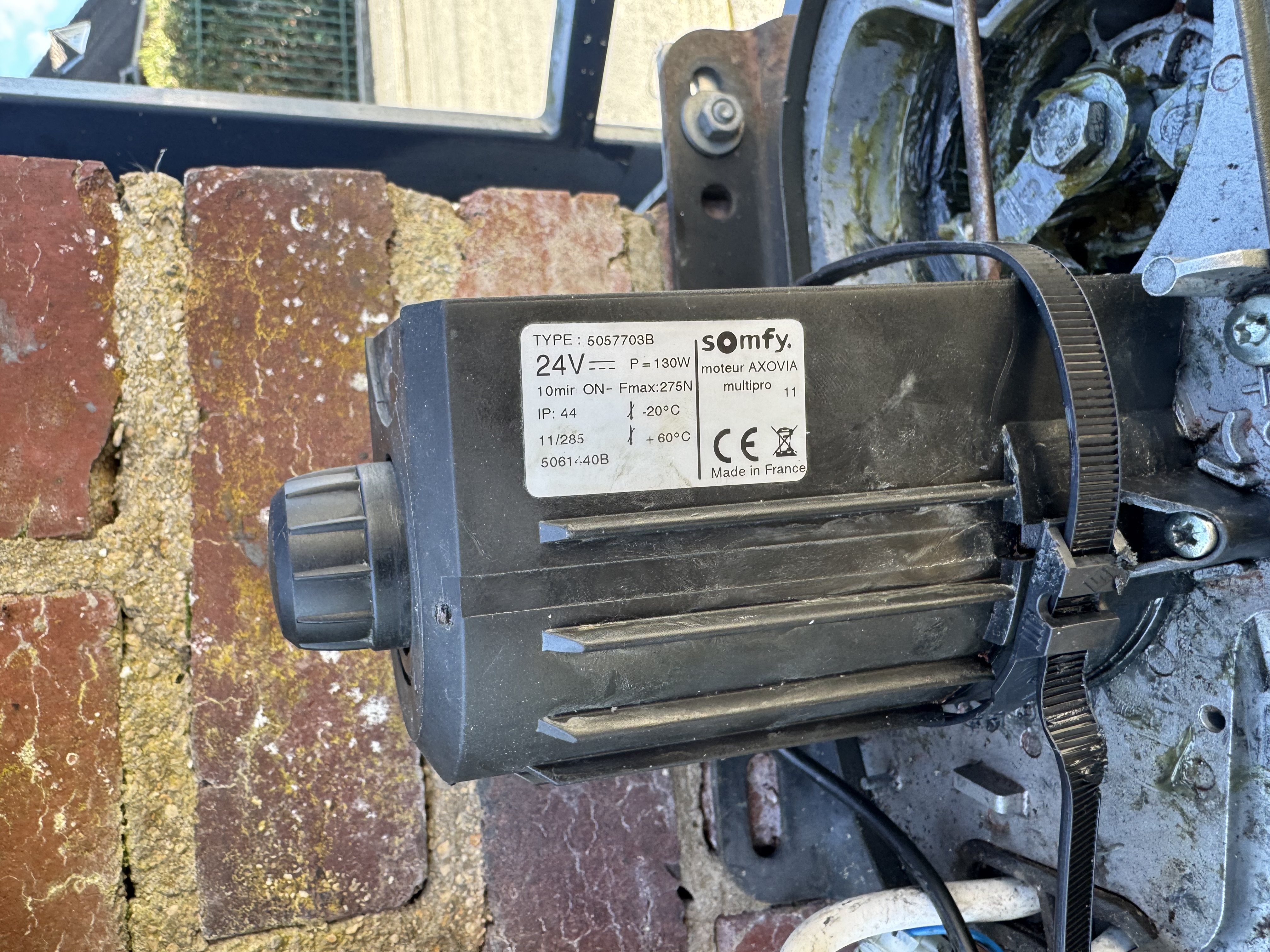

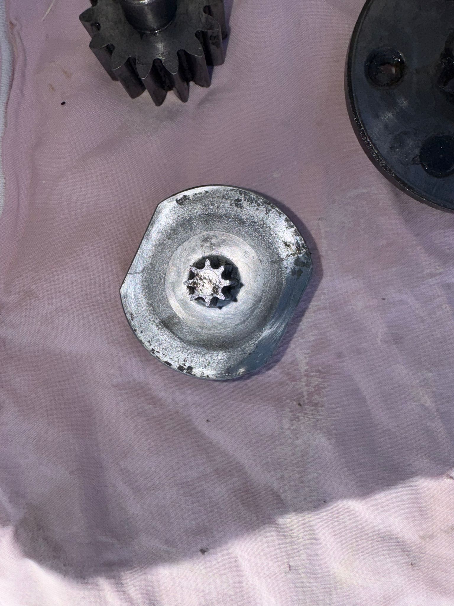

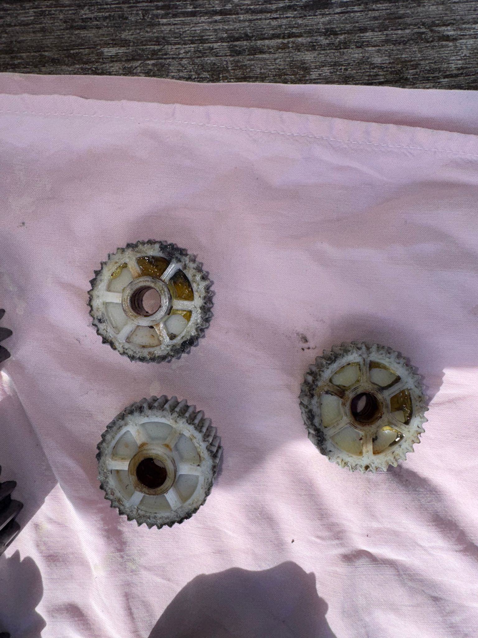

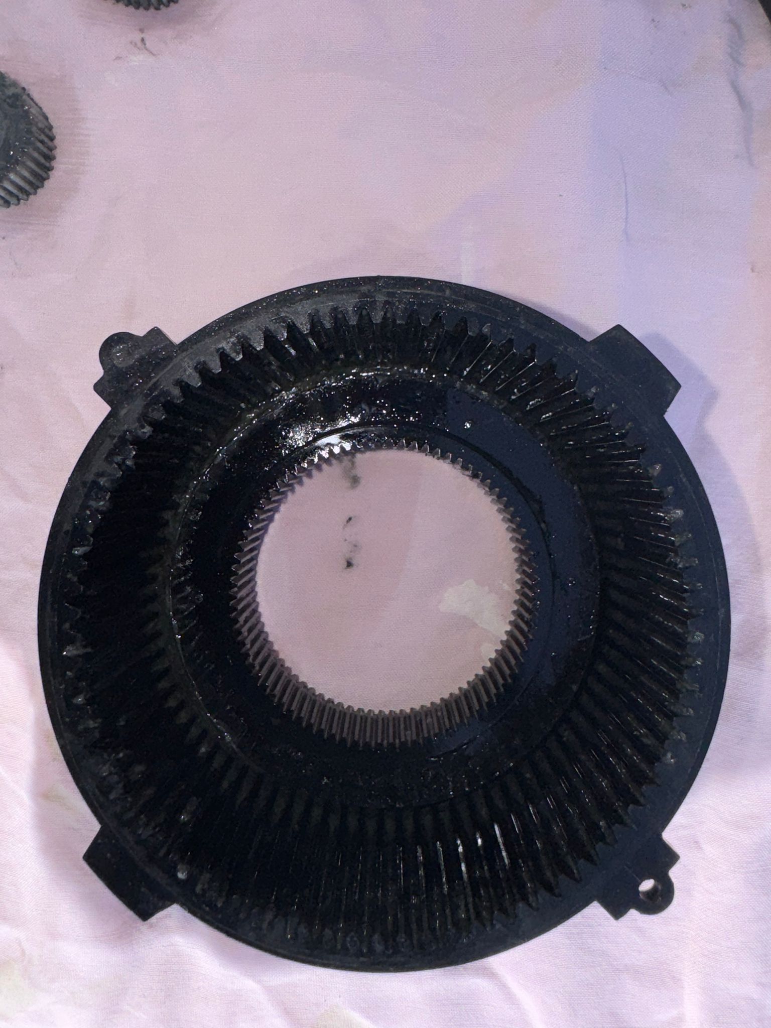

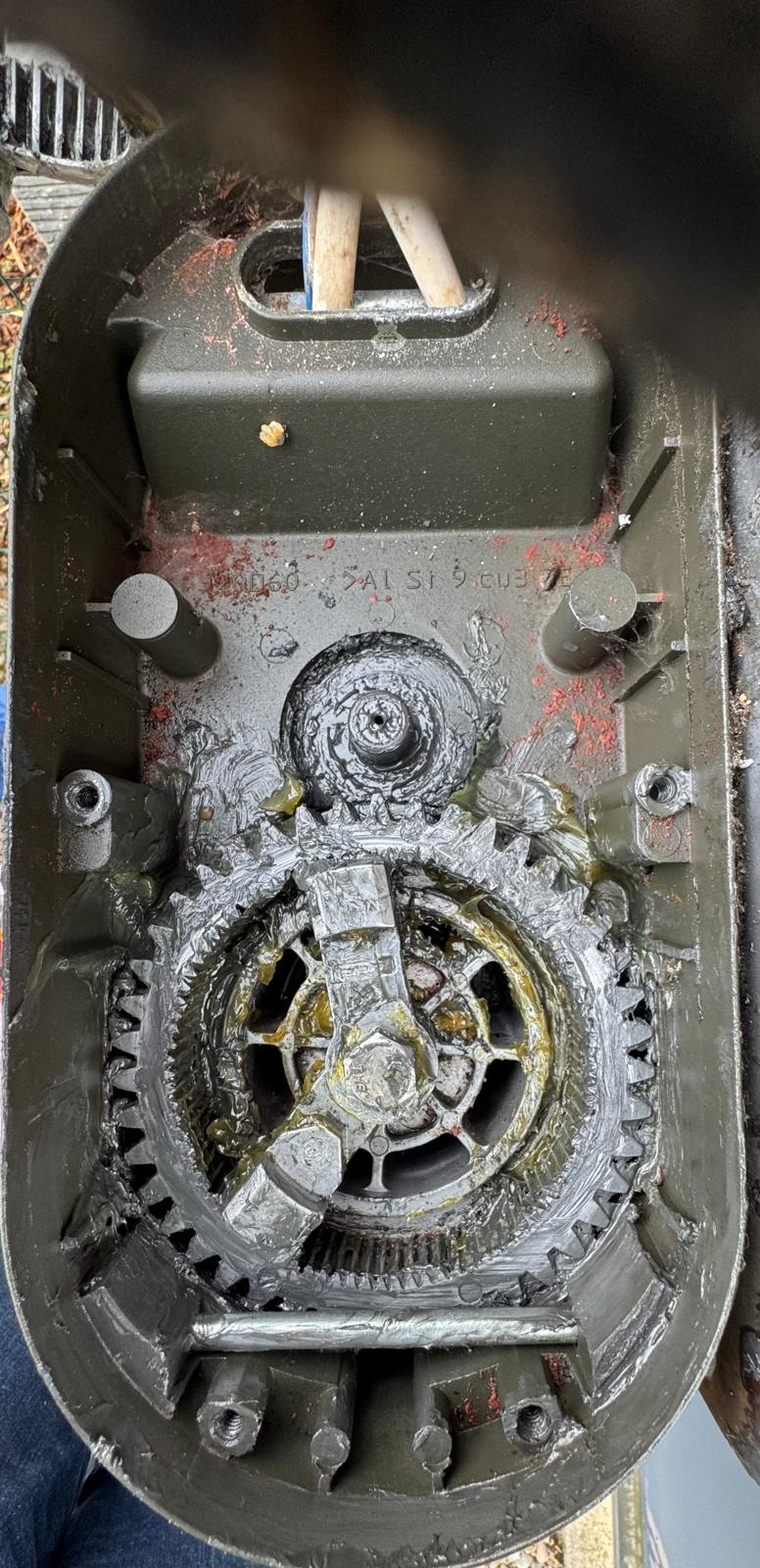

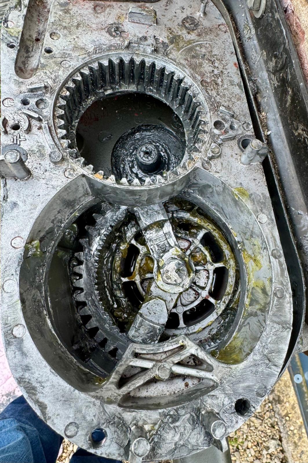

          &lt;div class=&quot;body-bd&quot;&gt;&lt;p&gt;Bonjour,&lt;br /&gt;je fais suite à mon message précédent. J&amp;#39;ai démonté tout le bol et j&amp;#39;ai fait des photos mais ces pièces en métal ne me semble pas user. Je vous remercie pour vos retours. A ce jour, je pointe une vraie usure des roues dentées blanches en plastique. Il faudrait surement les changer mais je m&amp;#39;inquiète de la raison de cette usure. Et là, je ne trouve pas.&lt;/p&gt;&lt;/div&gt;

          &lt;div class=&quot;body-bd&quot;&gt;&lt;p&gt;Bonjour,comme convenu, vous trouverez ci-joint les différentes photos attendues. Après observation, je m&amp;#39;aperçois que mes roues dentées blanches sont usées, lissées à plusieurs endroits. Cette usure n&amp;#39;est pas normale ou est normale ? Si normal, j&amp;#39;imagine qu&amp;#39;il faut des nouvelles roues dentées mais cette usure est-elle due à un dysfonctionnement ? L&amp;#39;autre moteur possède le même système et n&amp;#39;a aucune usure... Perplexe, je suis... un très grand merci pour votre aide. C&amp;#39;est rageant d&amp;#39;avoir un moteur impeccable, des bras etc... impeccables et un moteur défaillant.&lt;/p&gt;&lt;/div&gt;

          &lt;div class=&quot;body-bd&quot;&gt;&lt;p&gt;Bonjour&lt;/p&gt;&lt;p&gt;En effet des photos de ce moteur qui n&amp;#39;est plus tout jeune au vu de l&amp;#39;étiquette seraient bienvenues.  &lt;br /&gt;Faites confiance à Richy, si il le peut, il va vous faire un truc &amp;quot;tout neuf&amp;quot;.&lt;/p&gt;&lt;p&gt;Bonne journée.&lt;/p&gt;&lt;/div&gt;

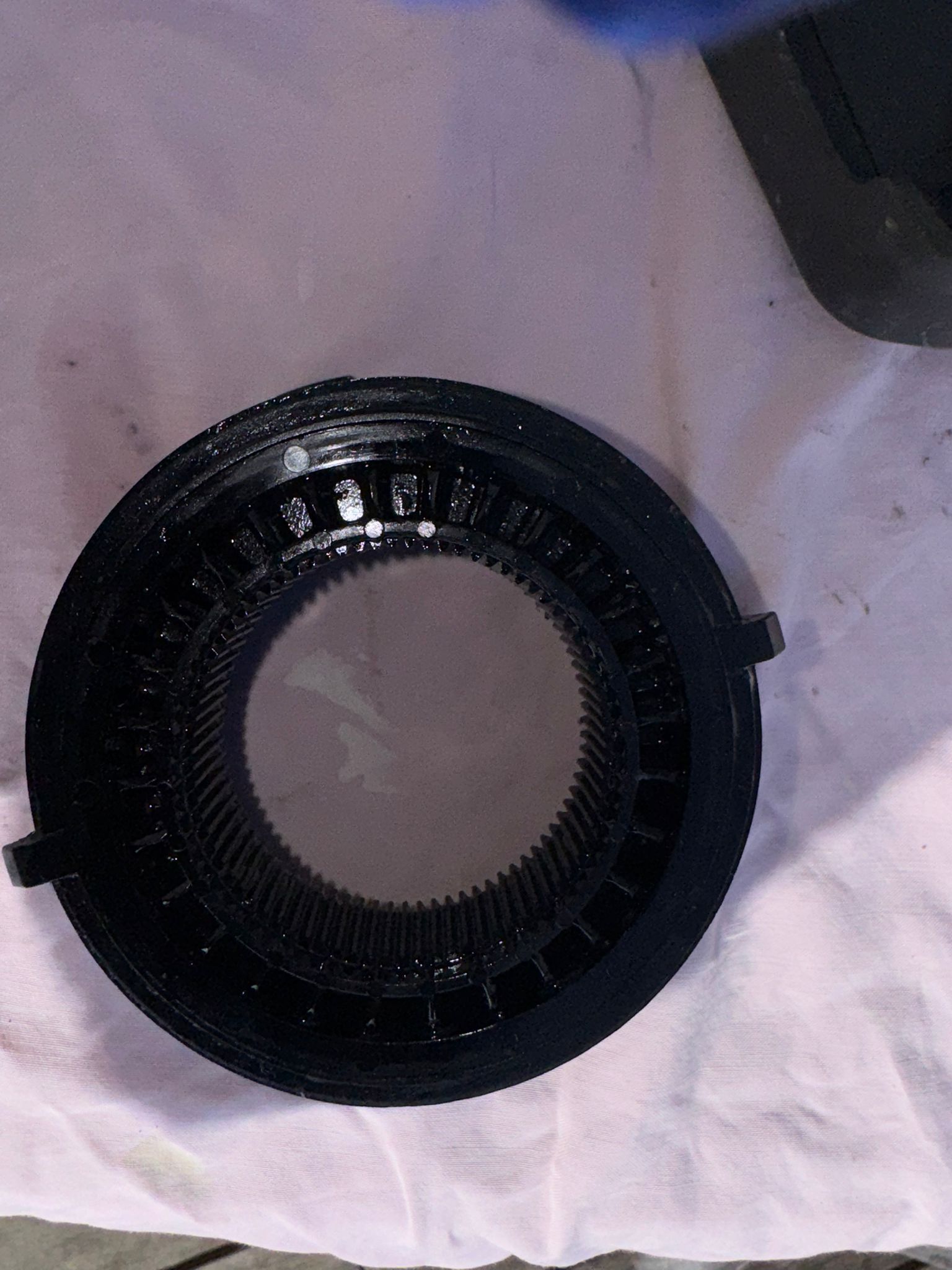

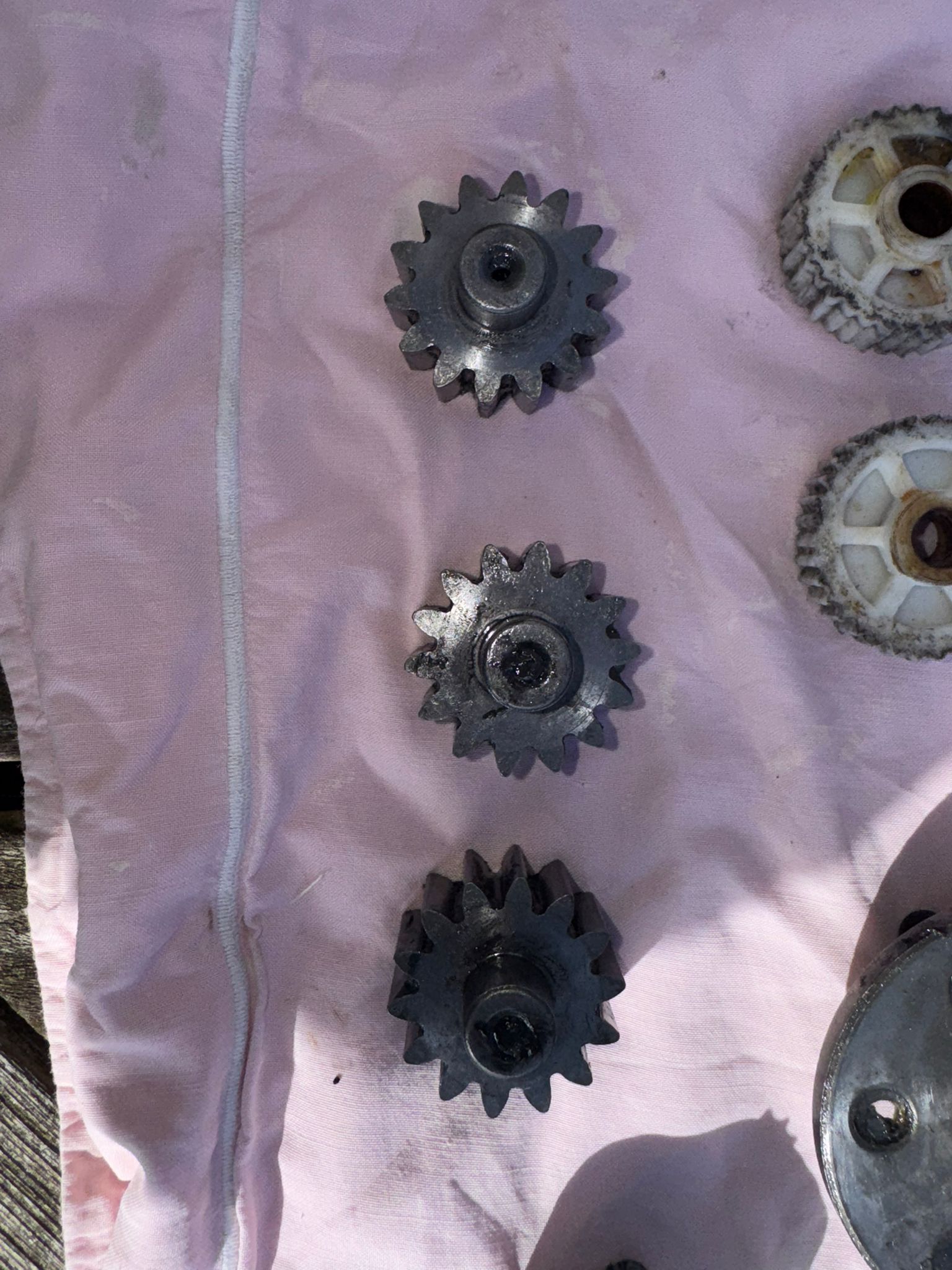

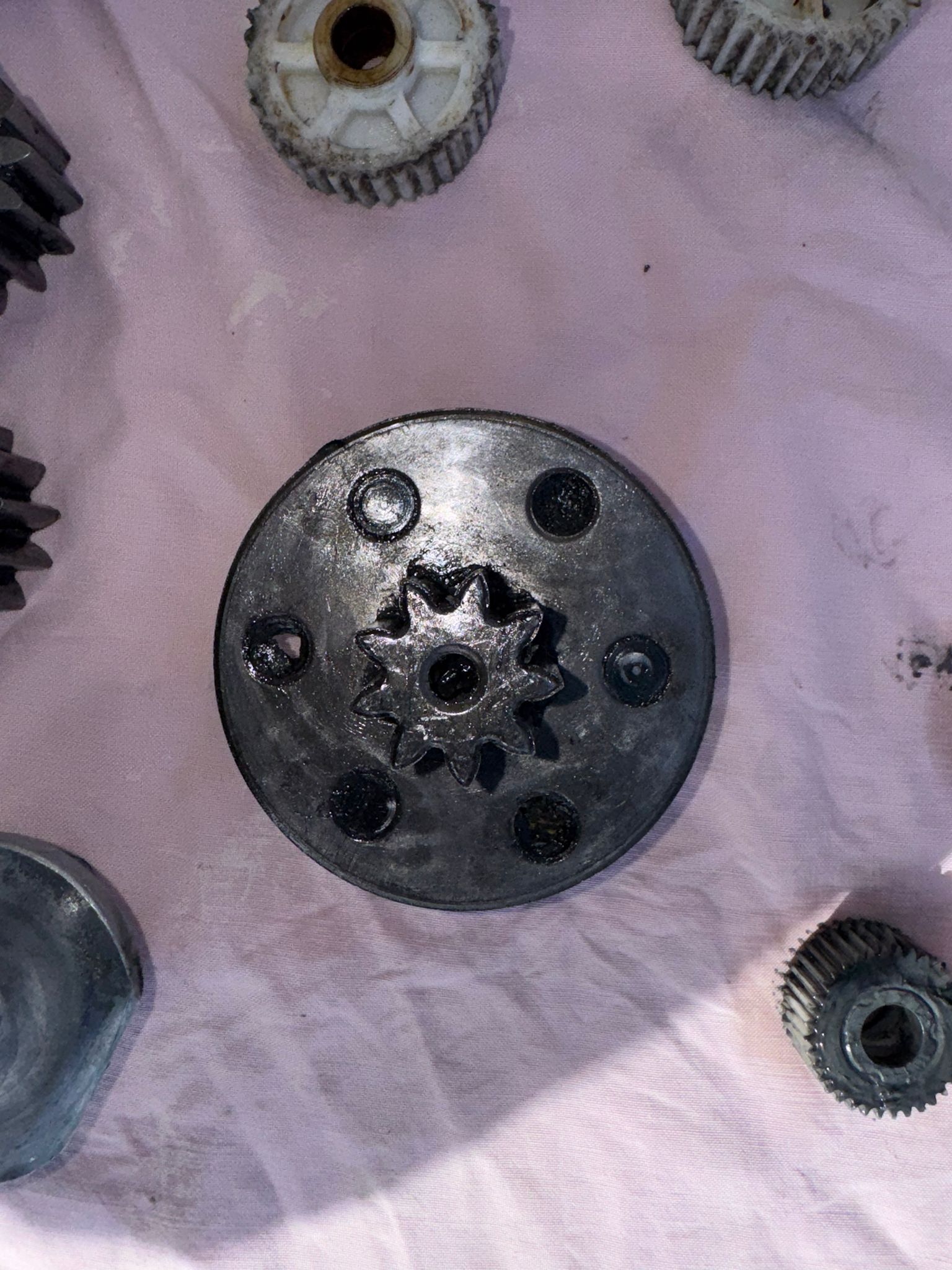

          &lt;div class=&quot;body-bd&quot;&gt;&lt;p&gt;Bonjour,&lt;br /&gt;Un des deux moteurs a une coque plastique légèrement fendue. L’intérieur a été nettoyé, les trois poulies blanches ont été changées mais en butée (fermeture ou ouverture) , il y a un claquement à répétition épouvantable. &lt;br /&gt;Comment obtenir un autre moteur ?&lt;/p&gt;&lt;p&gt;Merci &lt;/p&gt;&lt;p&gt;Merci,&lt;/p&gt;&lt;/div&gt;
