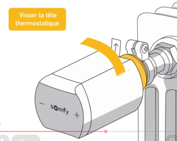

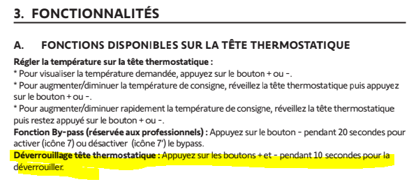

          &lt;div class=&quot;body-bd&quot;&gt;&lt;p&gt;Bonjour à tous,&lt;/p&gt;&lt;p&gt;j&amp;#39;ai découvert sur un immeuble les têtes thermostatiques, pratiques pour le propriétaire loueur, moins pour les locataires (c&amp;#39;est un autre sujet).&lt;/p&gt;&lt;p&gt;Sur un immeuble de trois appartements, j&amp;#39;ai le besoin suivant:&lt;/p&gt;&lt;p&gt;Avoir une caméra extérieure, une caméra intérieure qui filme les entrées.&lt;/p&gt;&lt;p&gt;J&amp;#39;ai besoin d&amp;#39;avoir un visiophone à l&amp;#39;entrée (type platine) et d&amp;#39;un visiophone pour chacun des trois appartements.&lt;/p&gt;&lt;p&gt;Sachant que les serrures sont connectées mais avec Nuki (porte de l&amp;#39;immeuble et porte de chaque appartement).&lt;/p&gt;&lt;p&gt;Concernant l&amp;#39;ensemble des radiateurs et chauffea eaux ils seront de marque Atlantic et rattaché au Tahoma switch.&lt;/p&gt;&lt;p&gt;Est-ce que je peux trouver une solution matérielle pour chaque besoin et surtout tout regrouper sur Tahoma Switch ?&lt;/p&gt;&lt;p&gt;D&amp;#39;avance merci pour vos retours.&lt;/p&gt;&lt;p&gt;Merci,&lt;/p&gt;&lt;/div&gt;
          &lt;div class=&quot;body-bd&quot;&gt;&lt;p&gt;Pour les têtes thermostatique il suffit de lire la documentation.&lt;br /&gt;Ci joint l&amp;#39;extrait qui vous intéresse.&lt;/p&gt;&lt;p&gt;Par expérience quand on fait de la location a l&amp;#39;année ou saisonnière, on ne met pas de domotique connectée surtout si ça passe par une ligne internet grand public.&lt;br /&gt;Le seul engagement de résultat de tous les fournisseurs internet est de ne pas vous laisser plus de 72H sans connexion. Au delà de 72H ils vous prêtent une clé 4G. Je ne sais pas si vous avez essayez de faire tourner  toutes le connexions d&amp;#39;une maison sur ce type de matériel mais déjà à la base une clé 4G est limitée en nombre de connexion. &lt;/p&gt;&lt;p&gt;Quelques recherche avec les IA ChatGPT, Gemini au autre devrait pouvoir vous éclairer ou vous donnez d&amp;#39;autres Forum d&amp;#39;échanges sur le sujet.&lt;/p&gt;&lt;/div&gt;
