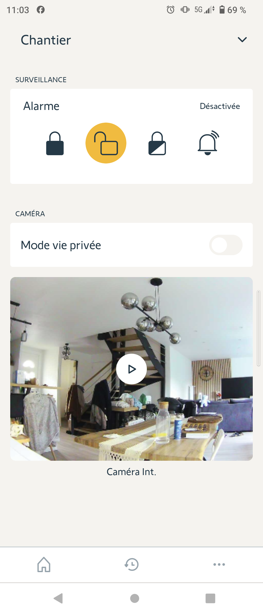

          &lt;div class=&quot;body-bd&quot;&gt;&lt;p&gt;Il faut changer la caméra de place&lt;/p&gt;&lt;/div&gt;

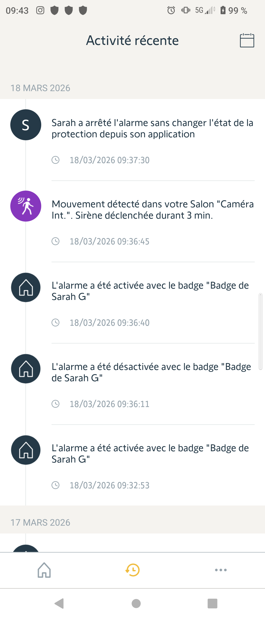

          &lt;div class=&quot;body-bd&quot;&gt;&lt;p&gt;J&amp;#39;ai à nouveau le problème malgré vos indications&lt;br /&gt;J&amp;#39;ai enlevé la porte de la zone de détection&lt;/p&gt;&lt;/div&gt;

  <enclosure length="186300" url="https://dimelo-answers-production.s3.eu-west-1.amazonaws.com/177/9d8302e4baf9a249/screenshot_20260318_094350_original.png?bb28c87" type="image/png" />

          &lt;div class=&quot;body-bd&quot;&gt;&lt;p&gt;ok merci pour le tuyau, j&amp;#39;ai enlever la porte d&amp;#39;entrée de la zone de détection.&lt;br /&gt;Je vous tiendrais au courant si un problème similaire intervient&lt;/p&gt;&lt;/div&gt;

          &lt;div class=&quot;body-bd&quot;&gt;&lt;p&gt;Compliqué. &lt;br /&gt;Votre caméra est posée sur un meuble.&lt;br /&gt;La porte d&amp;#39;entrée étant protégée par un intellitag, sur la caméra utiliser le paramétrage de restriction de zone pour éliminer la porte d&amp;#39;entrée. &lt;br /&gt;En cas d&amp;#39;effraction la caméra filmera de la même manière mais elle ne verra pas les changement de luminosité quand vous êtes devant la porte&lt;/p&gt;&lt;p&gt;Cette caméra n&amp;#39;a pas d&amp;#39;IA, elle voit facilement des fantômes avec les variations lumineuses.&lt;/p&gt;&lt;/div&gt;

          &lt;div class=&quot;body-bd&quot;&gt;&lt;p&gt;voila la vue de la caméra&lt;/p&gt;&lt;/div&gt;

  <enclosure length="711303" url="https://dimelo-answers-production.s3.eu-west-1.amazonaws.com/177/1f27609d86edee2e/screenshot_20260304_110324_original.png?bb28c87" type="image/png" />

          &lt;div class=&quot;body-bd&quot;&gt;&lt;p&gt;Mettez une copie d&amp;#39;écran de la vision de la caméra.&lt;/p&gt;&lt;/div&gt;
