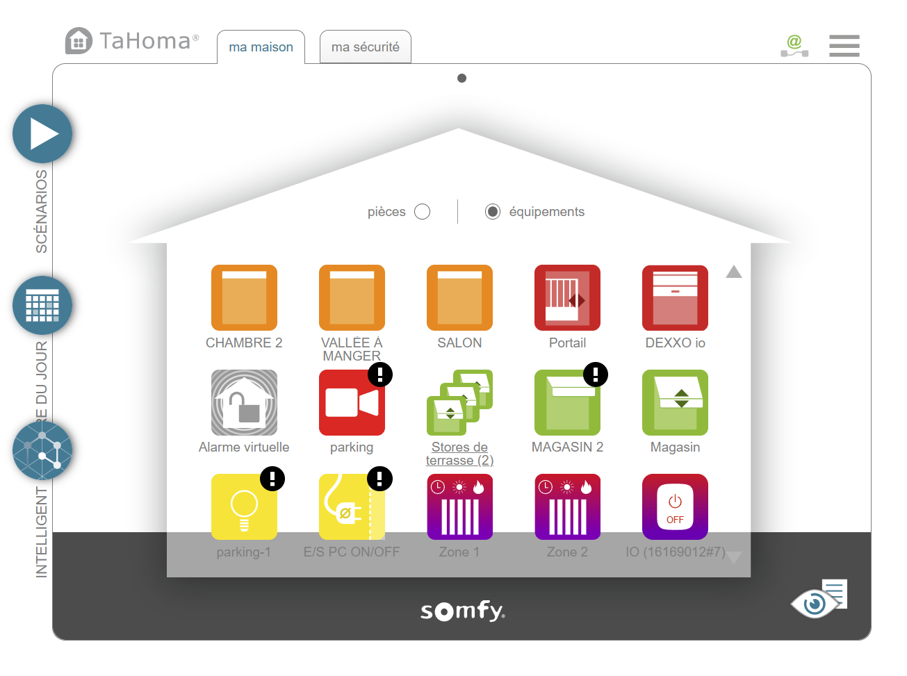

  <enclosure length="163287" url="https://dimelo-answers-production.s3.eu-west-1.amazonaws.com/177/51a5980d4a33396f/tahoma_original.png?c6832e6" type="image/png" />
  <fb20:id>9362987</fb20:id>
  <fb20:author-profile>https://forum.somfy.fr/users/16531929</fb20:author-profile>
  <fb20:question-id>3711163</fb20:question-id>
          &lt;div class=&quot;body-bd&quot;&gt;&lt;p&gt;Bonjour,&lt;br /&gt;Depuis que je suis passé à la fibre (changer de livebox) ma camera ne se connecte plus au wifi.&lt;br /&gt;La led bleu clignote de 2 fois en 2 fois...&lt;br /&gt;A partir de l&amp;#39;application Tahoma et de Somfy protect pas d&amp;#39;acces à la video...&lt;br /&gt;cordialement&lt;br /&gt;Merci,&lt;/p&gt;&lt;/div&gt;
          &lt;div class=&quot;body-bd&quot;&gt;&lt;p&gt;Bonjour Raymond,&lt;/p&gt;

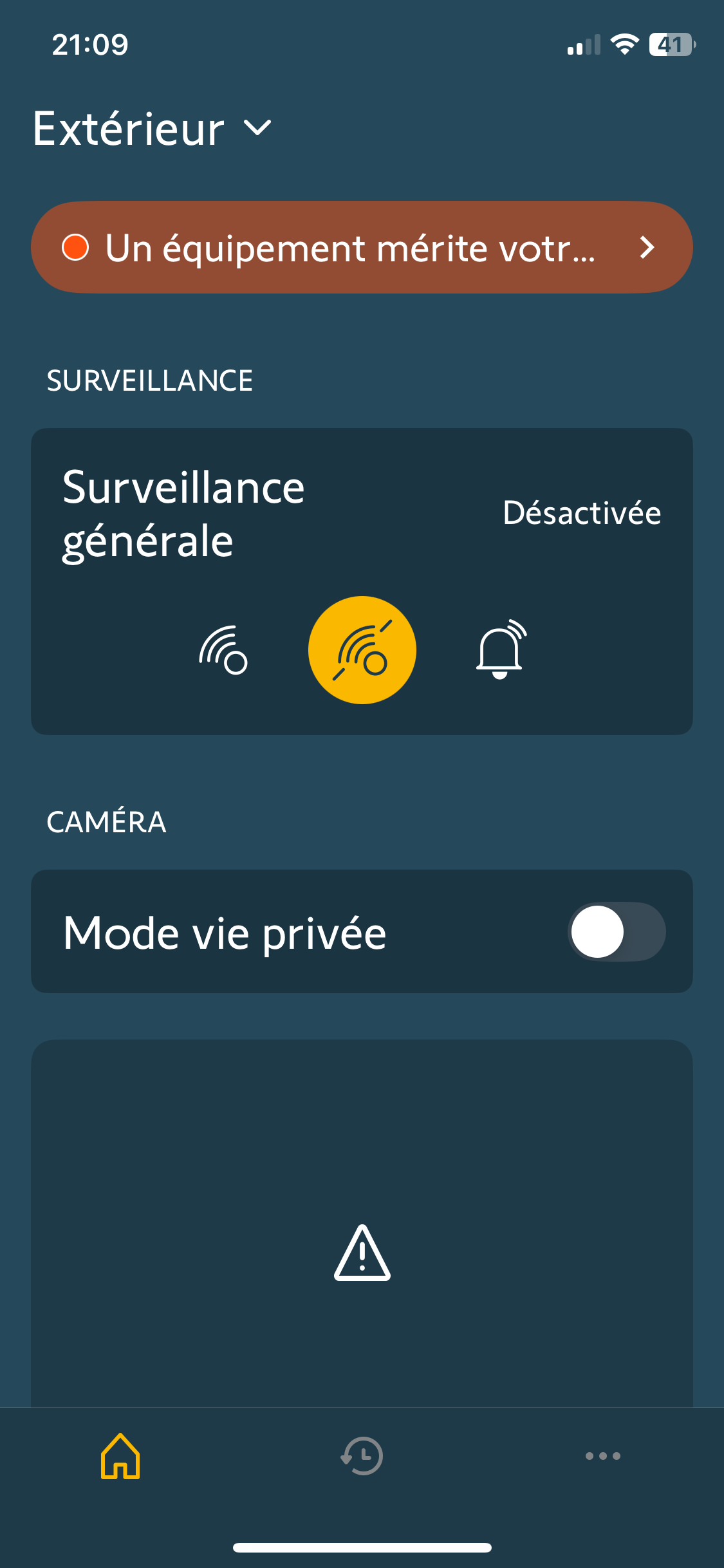

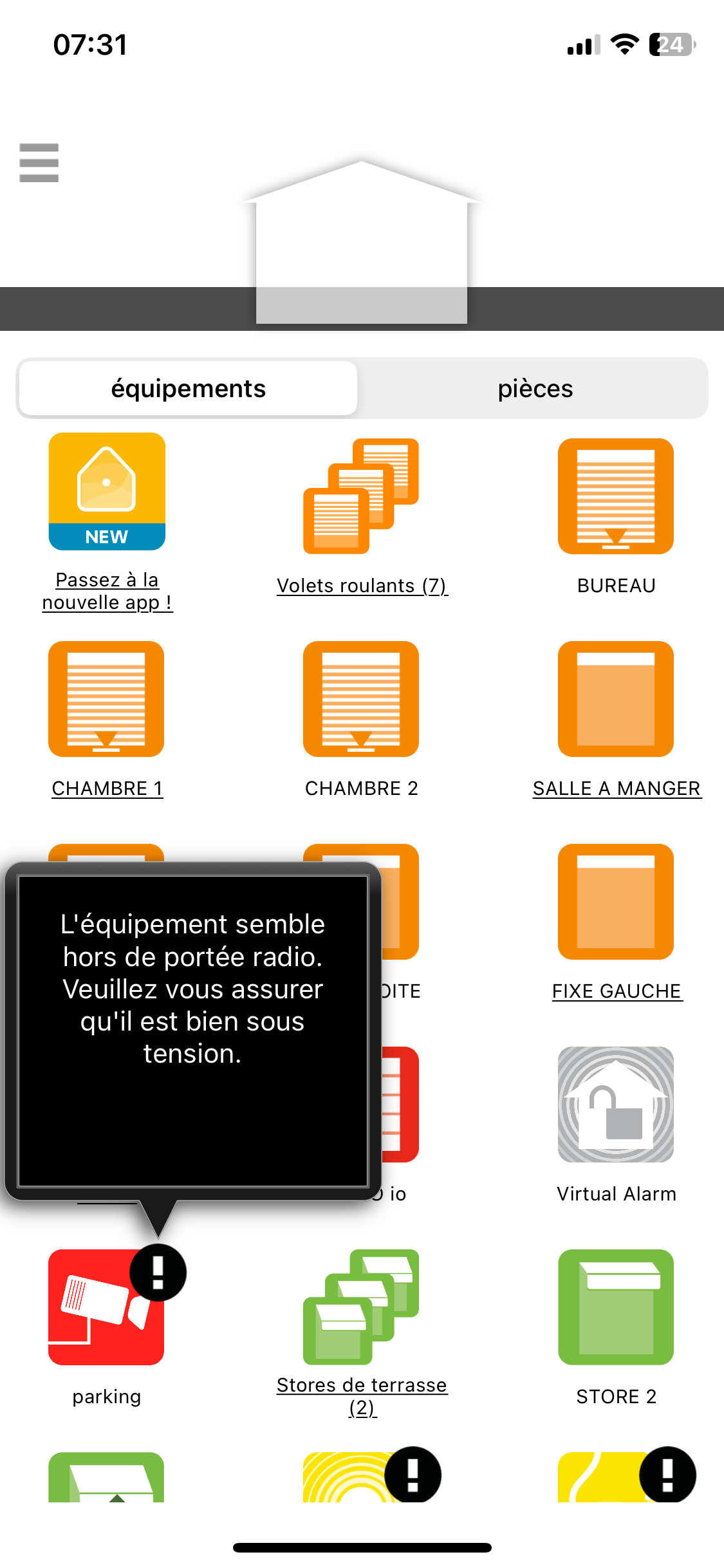

  <enclosure length="227424" url="https://dimelo-answers-production.s3.eu-west-1.amazonaws.com/177/956c6024d8a56f47/img_1164_original.png?c6832e6" type="image/png" />
<enclosure length="133756" url="https://dimelo-answers-production.s3.eu-west-1.amazonaws.com/177/e11cc758775055a8/img_1163_original.png?c6832e6" type="image/png" />
  <fb20:id>9362329</fb20:id>
          &lt;div class=&quot;body-bd&quot;&gt;&lt;p&gt;Bonjour Raymond,&lt;/p&gt;&lt;p&gt;Votre caméra était bloquée en mode activé. Je viens d&amp;#39;effectuer les corrections nécessaires. Vous pouvez maintenant procéder à un changement de réseau Wi-Fi pour la reconnecter.&lt;/p&gt;&lt;p&gt;Bonne journée.&lt;/p&gt;&lt;/div&gt;

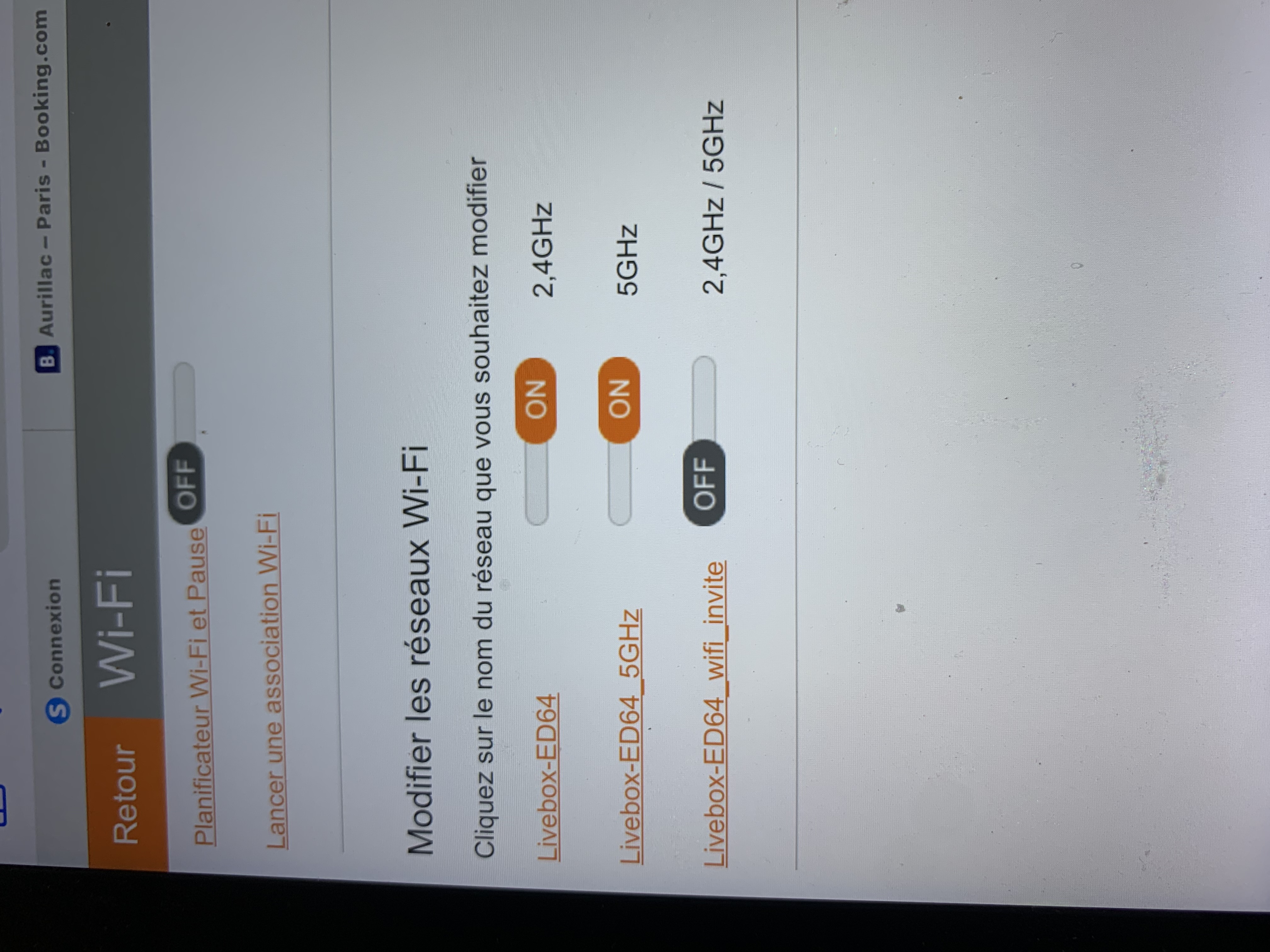

  <title>Réponse de Raymond F.</title>
  <dc:creator>Raymond F.</dc:creator>
          &lt;div class=&quot;body-bd&quot;&gt;&lt;p&gt;Bonjour, j’ai appelé Orange, ils m’ont fait séparer les fréquences  2,4ghz et 5ghz mais rien n’y fait, la camera n’arrête d’émettre des sons toute les 30 secondes &lt;br /&gt;Merci &lt;br /&gt;Cordialement&lt;/p&gt;&lt;/div&gt;

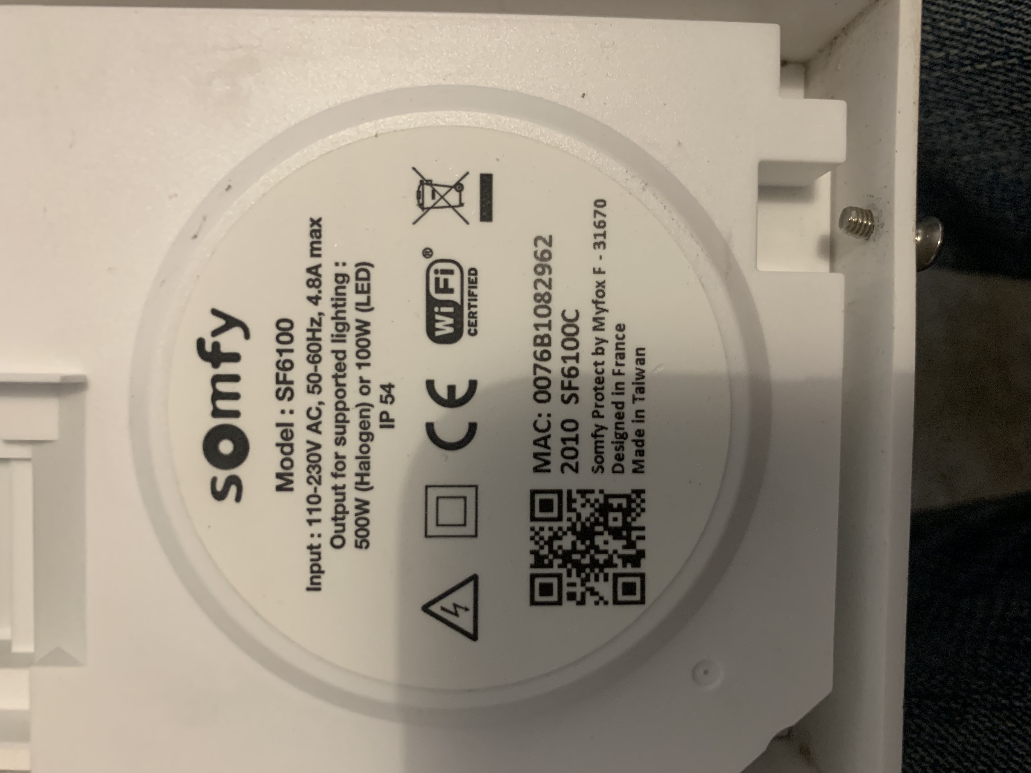

  <enclosure length="1139559" url="https://dimelo-answers-production.s3.eu-west-1.amazonaws.com/177/a83204a3ad049a77/img_1161_original.jpeg?c6832e6" type="image/jpeg" />
<enclosure length="2483501" url="https://dimelo-answers-production.s3.eu-west-1.amazonaws.com/177/2377b8d93ee9c395/img_1160_original.jpeg?c6832e6" type="image/jpeg" />
  <fb20:id>9361555</fb20:id>
