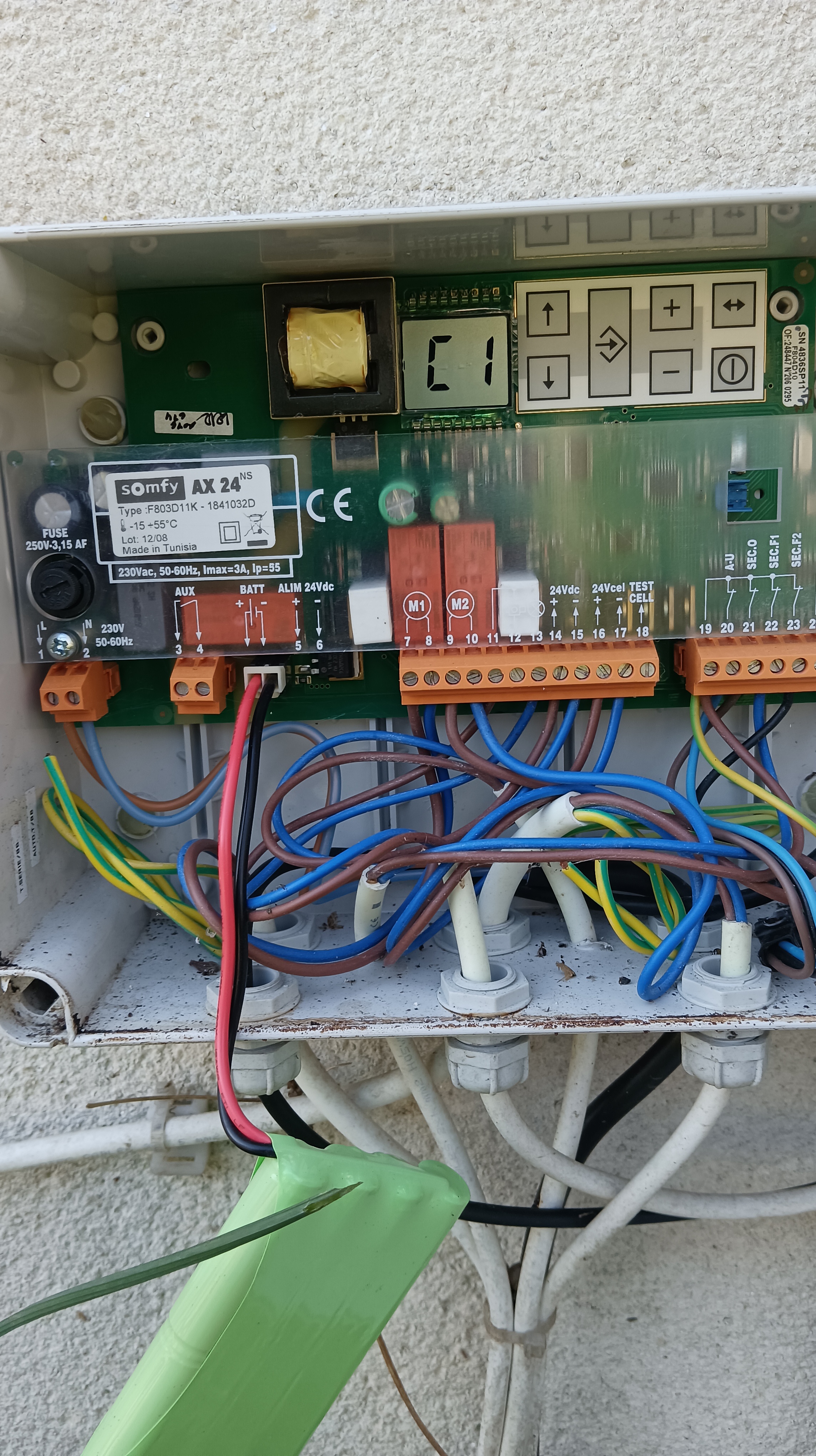

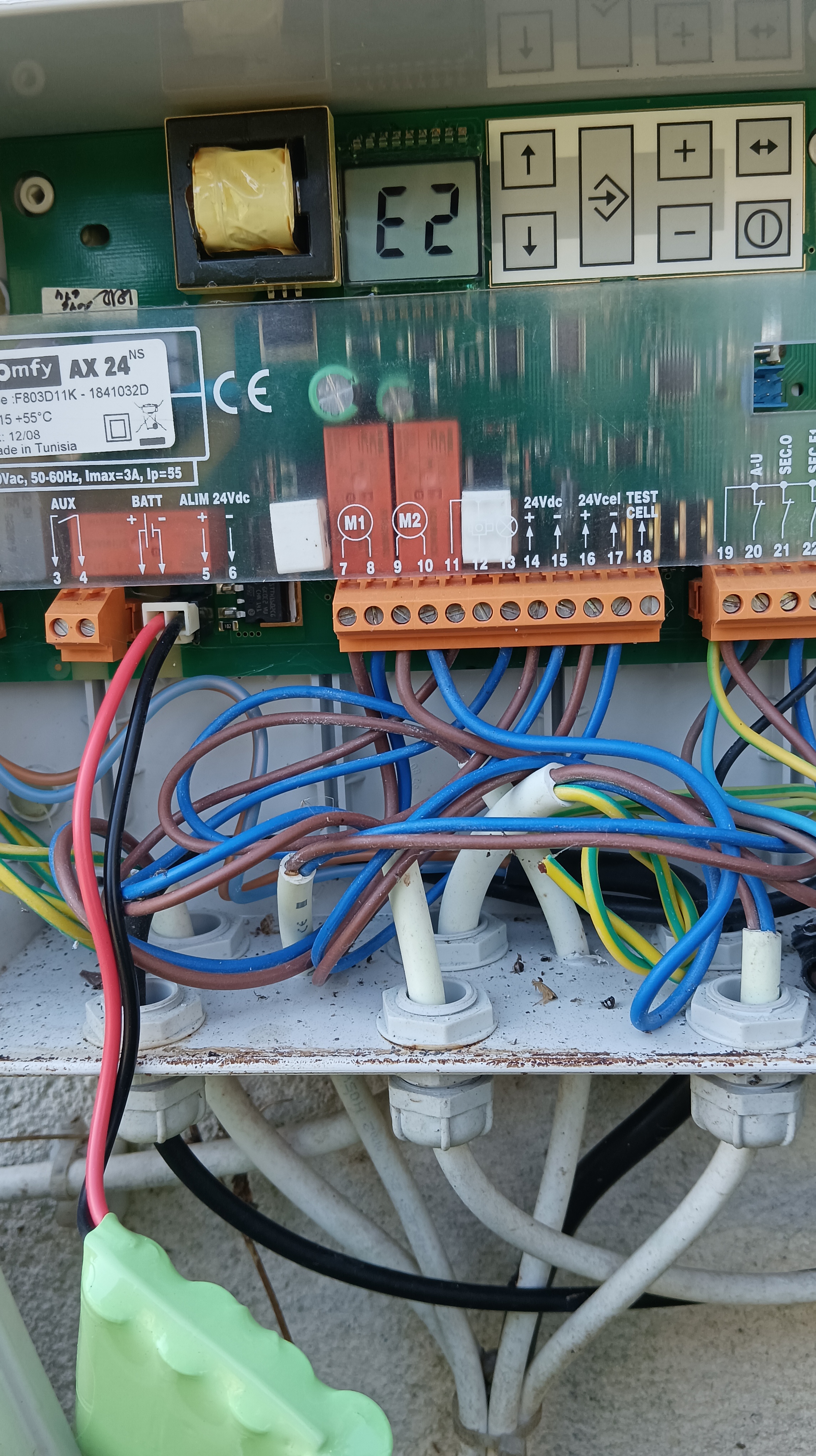

          &lt;div class=&quot;body-bd&quot;&gt;&lt;p&gt;Bonjour, le code C5 est affiché, après nettoyage des cellules et un reset, le portail est toujours à l&amp;#39;arrêt. J&amp;#39;ai vu sur le forum qu&amp;#39;on pouvait se passer, temporairement, des cellules en shuntant les bornes 19,20, 21, 22 et 23 , c&amp;#39;est bien ça ?&lt;br /&gt;Merci &lt;/p&gt;&lt;p&gt;Merci,&lt;/p&gt;&lt;/div&gt;
          &lt;div class=&quot;body-bd&quot;&gt;&lt;p&gt;Bonjour Pierre,&lt;/p&gt;&lt;p&gt;Je vous confirme que le shunt des borniers 19, 20, 21, 22 et 23 désactive le fonctionnement des sécurités ainsi que celui de l&amp;#39;arrêt d&amp;#39;urgence.&lt;/p&gt;&lt;p&gt;Bonne journée,&lt;/p&gt;&lt;/div&gt;
