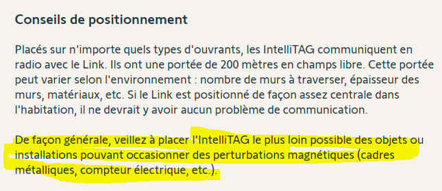

          &lt;div class=&quot;body-bd&quot;&gt;&lt;p&gt;Bonjour&lt;br /&gt;Tout déclenchement a un message.&lt;br /&gt;Vue la problématique de calibrage que vous indiquez, vous avez le message &amp;quot;Ouverture détectée&amp;quot;&lt;/p&gt;&lt;p&gt;Votre porte est soit en fer ou a un encadrement en fer ou des renforts en fer.&lt;/p&gt;&lt;p&gt;Les recommandation a se sujet sont claire sur les conseils d&amp;#39;installation.&lt;br /&gt;&lt;a href=&quot;https://www.somfy.fr/assistance/faq?question=positionnement-et-installation-de-l-intellitag&quot; rel=&quot;nofollow&quot;&gt;https://www.somfy.fr/assistance/faq?question=positionneme...&lt;/a&gt;&lt;/p&gt;&lt;p&gt;Pour résoudre ce problème, désinstaller l&amp;#39;Intellitag et réinstallez le en choisissant pour l&amp;#39;option Ouvrant : Porte coulissante. &lt;br /&gt;Il faudra alors régler la sensibilité a 8.&lt;/p&gt;&lt;/div&gt;
