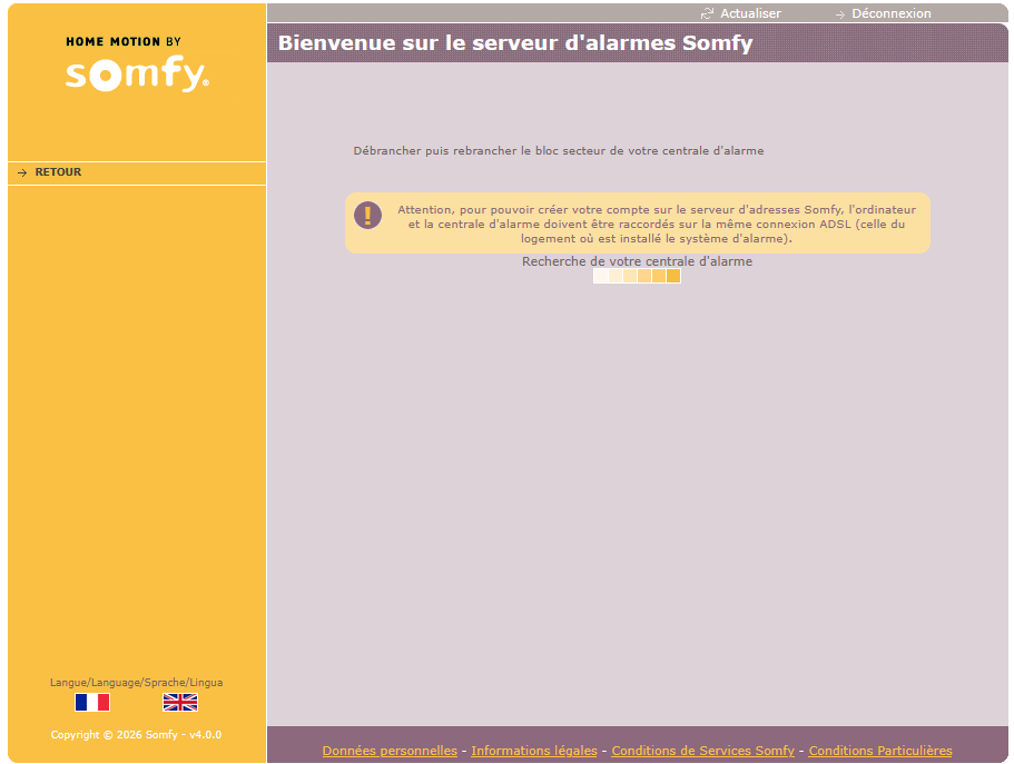

          &lt;div class=&quot;body-bd&quot;&gt;&lt;p&gt;C est bon j&amp;#39;ai réussi à créer un nouveau compte.&lt;br /&gt;Mille merci à Jacky et à Nicolas pour leur aide précieuse.&lt;/p&gt;&lt;/div&gt;

          &lt;div class=&quot;body-bd&quot;&gt;&lt;p&gt;Désolé mais que le serveur Somfy il n&amp;#39;y a qu&amp;#39;un Yello qui puisse agir.&lt;/p&gt;&lt;/div&gt;

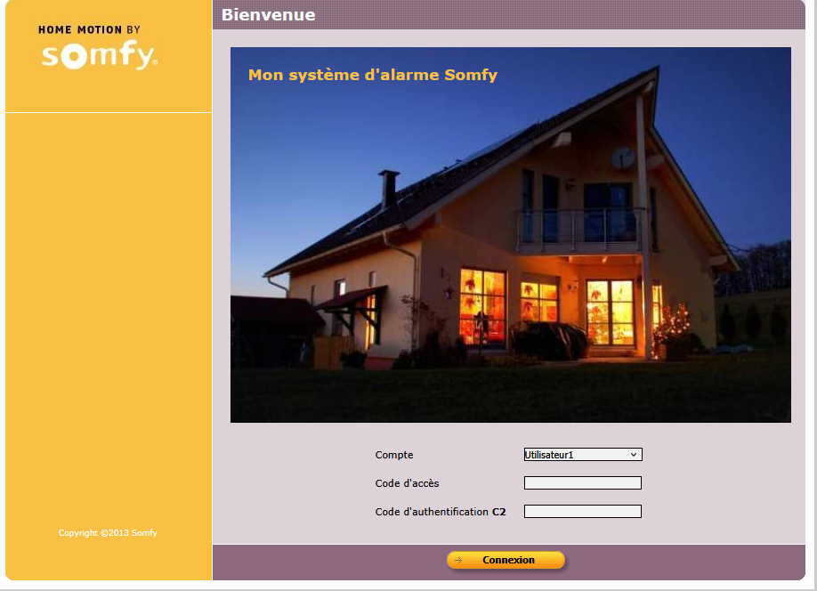

          &lt;div class=&quot;body-bd&quot;&gt;&lt;p&gt;Merci pour votre aide.&lt;br /&gt;Je ne comprends pas la démarche.&lt;br /&gt;Quand je mets le code 569256 (ancienne centrale HS) ou 518401 (nouvelle d&amp;#39;occasion) ca ne marche pas ca me dit qu&amp;#39;il ne trouve pas dans la liste.&lt;br /&gt;Je suis oblige de mettre le code sur le module IP comme indiqué sur le site, il accepte mais la recherche n&amp;#39;aboutit pas.&lt;/p&gt;&lt;/div&gt;

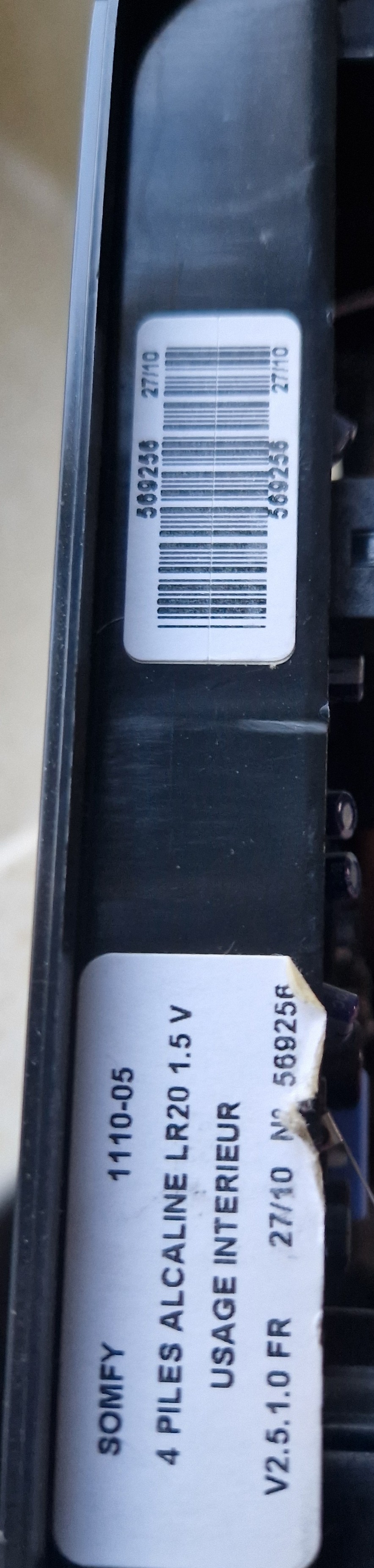

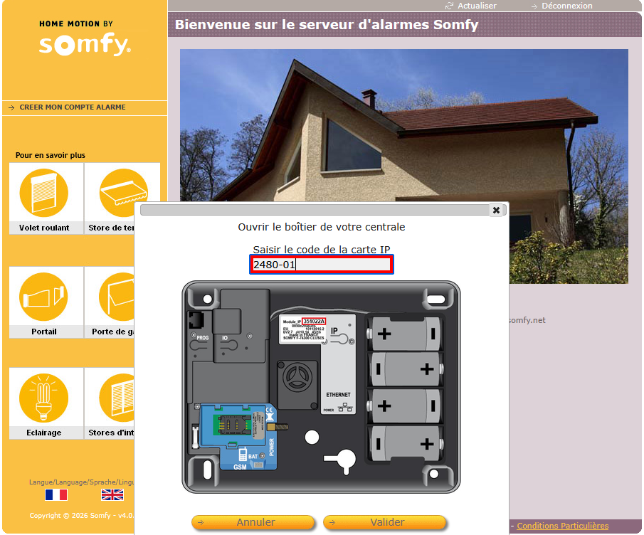

          &lt;div class=&quot;body-bd&quot;&gt;&lt;p&gt;Le code de la carte IP c&amp;#39;est le numéro de la centrale et pas les chiffres qui sont sur le module IP.&lt;br /&gt;Dans votre cas c&amp;#39;est : 569256&lt;/p&gt;&lt;/div&gt;

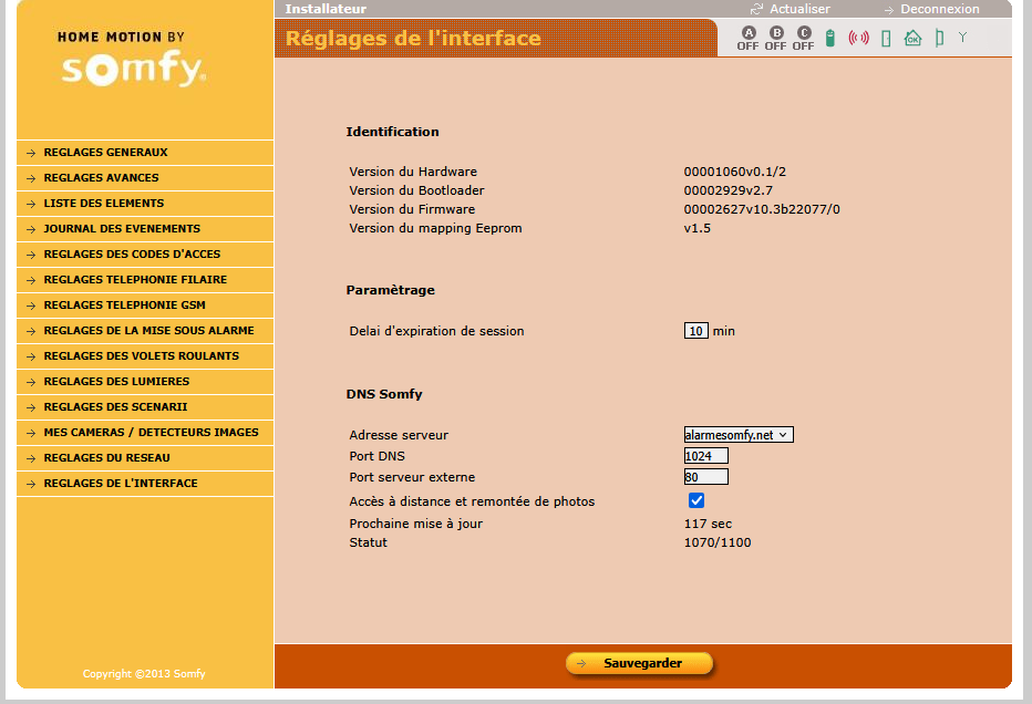

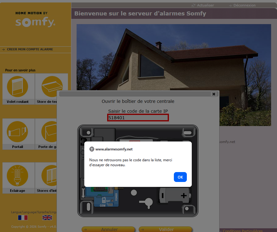

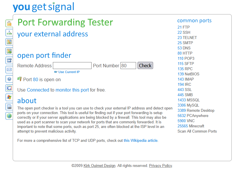

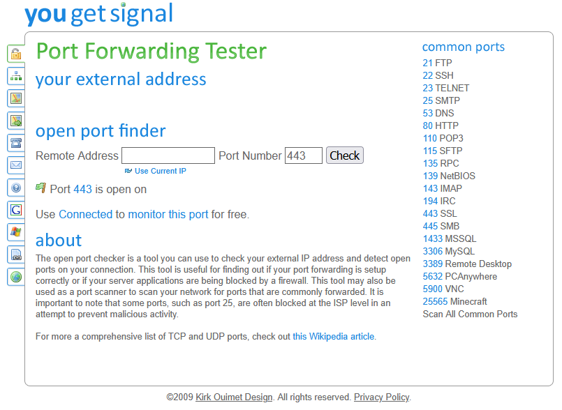

          &lt;div class=&quot;body-bd&quot;&gt;&lt;p&gt;Bonjour,&lt;br /&gt;Merci pour votre aide Jacky,&lt;br /&gt;J&amp;#39;ai regardé sur votre lien et les ports 80 et 443 sont biens ouverts.&lt;br /&gt;Sur les photos, j&amp;#39;ai effacé l&amp;#39;adresse IP sur les photos.&lt;br /&gt;En tapant l&amp;#39;adresse IP indiqué, j&amp;#39;ai bien accès à la page d&amp;#39;accueil de mon alarme, voici le réglage.&lt;br /&gt;Ensuite quand je vais sur le site &lt;a href=&quot;https://www.alarmesomfy.net/compte.php&quot; rel=&quot;nofollow&quot;&gt;https://www.alarmesomfy.net/compte.php&lt;/a&gt;&lt;br /&gt;je fais créer un nouveau compte, je rentre le code de ma carte IP et je suis bloqué sur la fenêtre qui demande de débrancher et rebrancher, j&amp;#39;ai beau le faire plusieurs fois rien ne se passe...&lt;/p&gt;&lt;/div&gt;

          &lt;div class=&quot;body-bd&quot;&gt;&lt;p&gt;Bonsoir Dominique&lt;br /&gt;Et si on commençait par vérifier qu&amp;#39;elle est bien visible de l&amp;#39;extérieur.&lt;br /&gt;Cliquez sur le lien suivant, ne touchez pas à l&amp;#39;adresse IP externe qui s&amp;#39;affiche mais noter là.&lt;/p&gt;&lt;p&gt;&lt;a href=&quot;https://www.yougetsignal.com/tools/open-ports/&quot; rel=&quot;nofollow&quot;&gt;https://www.yougetsignal.com/tools/open-ports/&lt;/a&gt;&lt;/p&gt;&lt;p&gt;Vérifier avec le bouton check que les ports 80 et 443 sont bien OPEN&lt;/p&gt;&lt;p&gt;Si ils sont OPEN alors taper dans la ligne de commande du navigateur internet l&amp;#39;adresse IP externe que vous avez noté.&lt;br /&gt;Vous devez arriver sur la page d&amp;#39;accueil de la centrale.&lt;br /&gt;Si c&amp;#39;est OK ll ne reste que le serveur DNS de Somfy a paramétrer.&lt;/p&gt;&lt;p&gt;Si vous n&amp;#39;arrivez pas sur la centrale, indiquez ou vous arrivez.&lt;/p&gt;&lt;/div&gt;

          &lt;div class=&quot;body-bd&quot;&gt;&lt;p&gt;Voici le numéro 531494&lt;/p&gt;&lt;/div&gt;
