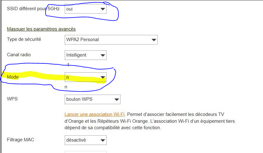

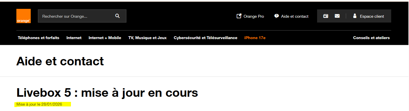

          &lt;div class=&quot;body-bd&quot;&gt;&lt;p&gt;OK, encore une Livebox 5&lt;/p&gt;&lt;p&gt;C&amp;#39;est peut être une coïncidence, l&amp;#39;assistance Orange en date 28/01/2026 confirme le déploiement d&amp;#39;une mise à jour de la Livebox 5. Mise a jour qui a commencée en octobre 2025 mais apparait maintenant dans l&amp;#39;assistance orange.&lt;/p&gt;&lt;p&gt;Pour fiabiliser votre connexion, je vous recommande de modifier le paramétrage du Wifi 4 pour forcer le mode N et  séparer le réseau 2.4Ghz et 5Ghz sur deux noms de réseau différents.&lt;/p&gt;&lt;/div&gt;

          &lt;div class=&quot;body-bd&quot;&gt;&lt;p&gt;Bonsoir, je dispose d’une Livebox 5.&lt;br /&gt;J’ai cette box depuis que j’ai acquis ces caméras en 2023 et ça marchait très bien avant. &lt;br /&gt;Merci par avance.&lt;/p&gt;&lt;/div&gt;

          &lt;div class=&quot;body-bd&quot;&gt;&lt;p&gt;Bonjour&lt;br /&gt;Ci joint l&amp;#39;explication&lt;br /&gt;&lt;a title=&quot;Déconnexion des matériels Somfy&quot; href=&quot;https://forum.somfy.fr/questions/3698571-deconnexion-materiels-somfy&quot;&gt;https://forum.somfy.fr/questions/3698571-deconnexion-materiels-somfy&lt;/a&gt;&lt;/p&gt;&lt;/div&gt;
