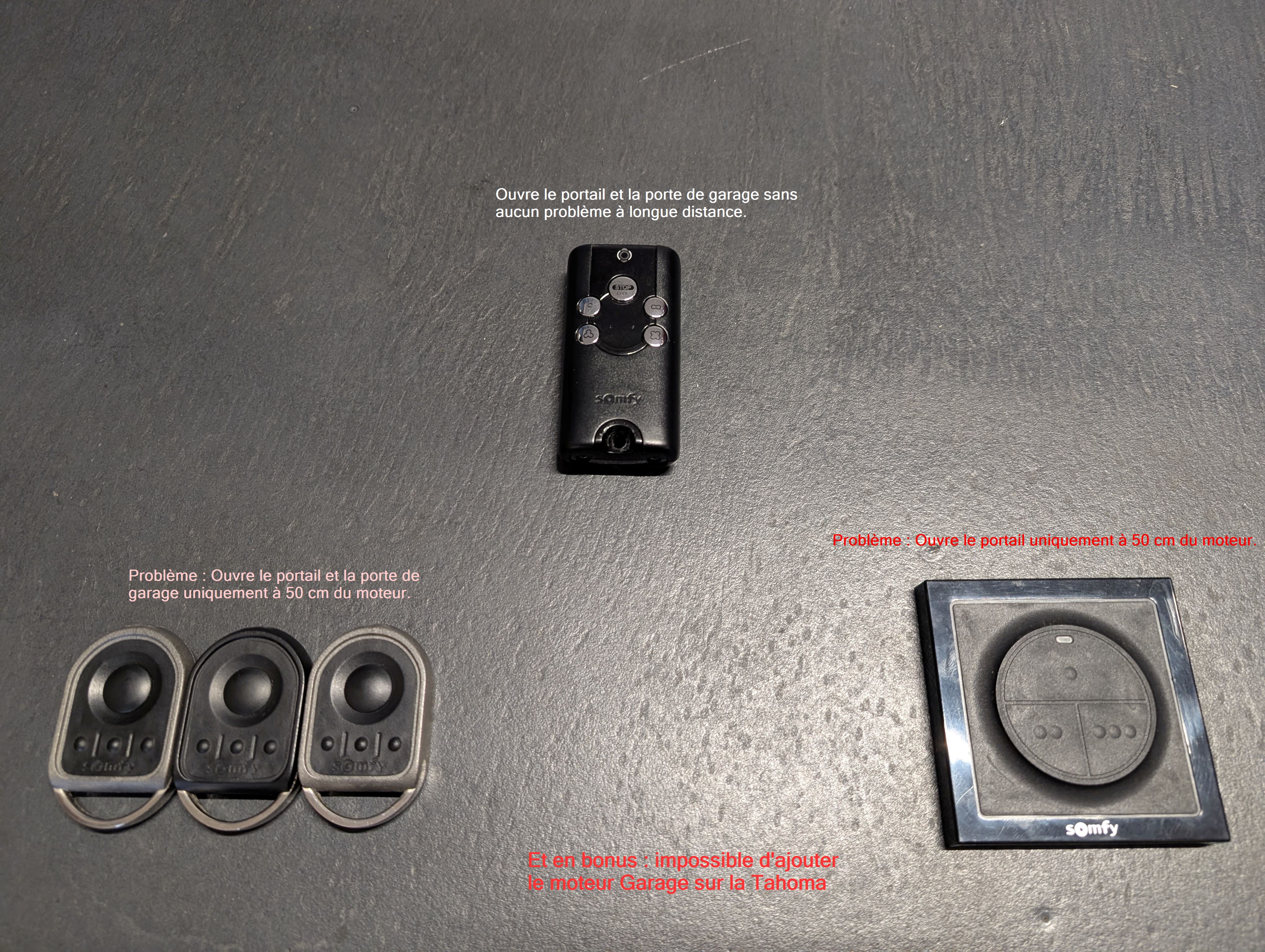

          &lt;div class=&quot;body-bd&quot;&gt;&lt;p&gt;J&amp;#39;ai un peu avancé..&lt;/p&gt;&lt;p&gt;J&amp;#39;ai reset une 2ème fois complètement mon moteur de garage (réglages + télécommandes) et j&amp;#39;ai enfin pu réussir à retrouver mon moteur de garage sur la tahoma. &lt;br /&gt;La tahoma est donc pleinement opérationnelle et commande tous mes équipements sans problème. C&amp;#39;est déjà ça. La Keytis 4 continue à bien fonctionner (portail + garage en longue distance).&lt;/p&gt;&lt;p&gt;Il reste donc le mystère :&lt;br /&gt;-des 3 Keygo IO 1W qui ne fonctionnent qu&amp;#39;à 50 cm du moteur du garage et du portail..&lt;br /&gt;-du wallswitch qui lui aussi ne fonctionne qu&amp;#39;à 50 cm du moteur du portail..&lt;/p&gt;&lt;p&gt;Comment une télécommande peut ne fonctionner qu&amp;#39;à 50 cm d&amp;#39;un moteur ?! C&amp;#39;est quand même étrange. Même phénomène avec 4 télécommandes différentes (Keygo et Wallswitch) et 2 moteurs différents (Dexxo et Elixo)... là ou une tahoma et une keytis n&amp;#39;ont aucun problème...&lt;/p&gt;&lt;p&gt;Sauf erreur de ma part, les 4 commandes défaillantes sont unidirectionnelles (contrairement à la tahoma ou la keytis qui sont bidirectionnelles). A voir si cela a un lien ou pas...&lt;/p&gt;&lt;p&gt;Un superman yellow&amp;#39;s avec une idée lumineuse ?&lt;/p&gt;&lt;/div&gt;

          &lt;div class=&quot;body-bd&quot;&gt;&lt;p&gt;Du jour au lendemain.. Mes malheurs résumés en une image..&lt;br /&gt;Vu que le problème touche 2 moteurs différents et des télécommandes différentes, je me demande si la cause la plus évidente ne serait pas une pertubation sur la fréquence du à un voisin, une antenne étrangère etc... Mais impossible de le savoir...&lt;/p&gt;&lt;p&gt;Si un Yellow pouvait me secourir...&lt;/p&gt;&lt;p&gt;Moteur Garage : DEXXO IO&lt;br /&gt;Moteur Portail : ELIXO SMART IO&lt;br /&gt;Code PIN de ma Tahoma V2 : 1224-4342-2726&lt;/p&gt;&lt;/div&gt;

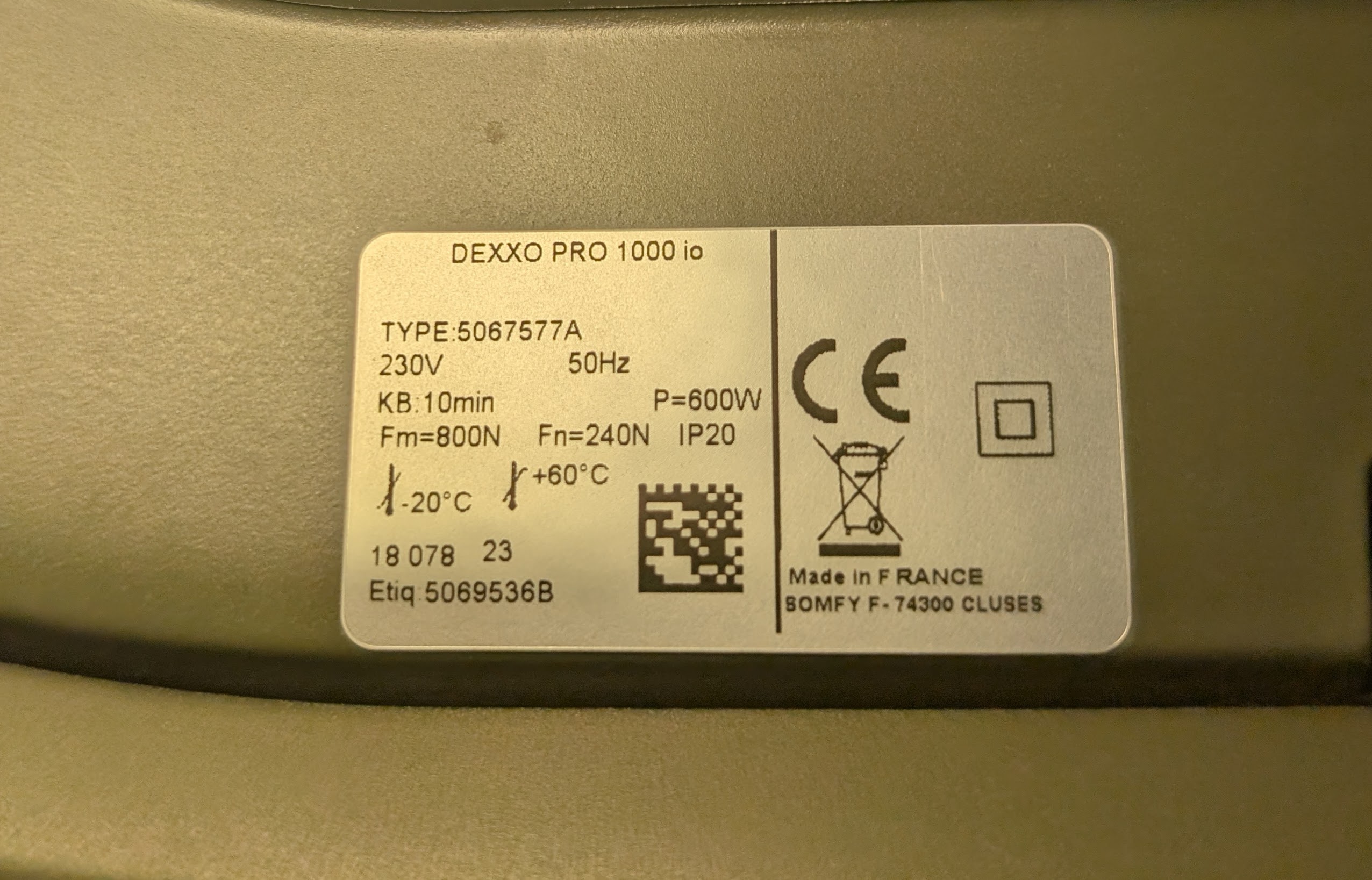

          &lt;div class=&quot;body-bd&quot;&gt;&lt;p&gt;Bonjour,&lt;br /&gt;Je suis full Somfy (Volet, Garage, Portail, Tahoma). Les 2 moteurs Garage et Portail ont l&amp;#39;âge de la maison à savoir 7 ans à présent. Voici l&amp;#39;étiquette du Dexxo.&lt;br /&gt;Le plus urgent serait de retrouver le Dexxo sur la Tahoma mais rien n&amp;#39;y fait. La recherche ne trouve rien :/&lt;/p&gt;&lt;/div&gt;

          &lt;div class=&quot;body-bd&quot;&gt;&lt;p&gt;Bonjour,&lt;/p&gt;&lt;p&gt;Quel est l&amp;#39;âge du DEXXO IO, et celui de l&amp;#39;ELIXO SMART IO  ?&lt;/p&gt;&lt;p&gt;Montrez photos des étiquettes .&lt;/p&gt;&lt;/div&gt;

          &lt;div class=&quot;body-bd&quot;&gt;&lt;p&gt;Bonjour,&lt;/p&gt;&lt;p&gt;Alors pour commencer non je ne suis pas fou et j&amp;#39;ai tenté bien des choses mais sans succès.. Quelque peu déprimé je m&amp;#39;en remets à votre savoir :)&lt;br /&gt;Depuis 2 3 jours, mes 3 Keygo IO 1W ne fonctionnent plus. J&amp;#39;avais sur le gros bouton mon portail et sur un petit bouton le moteur du garage. &lt;br /&gt;Ces derniers ne fonctionnent plus sauf si je place la télécommande à 50 cm du moteur du garage ou du moteur du portail. Je n&amp;#39;ai absolument rien changé à mon installation. &lt;br /&gt;J&amp;#39;ai tenté de changer les piles, refaire l&amp;#39;association des boutons. La télécommande se retire et s&amp;#39;ajoute bien mais le problème reste le même. Et ce phénomène est le même sur mes 3 Keygo IO 1W. &lt;br /&gt;J&amp;#39;ai pour info une Keytis 4 home IO qui elle continue de fonctionner parfaitement à une longue distance.&lt;br /&gt;J&amp;#39;ai également une tahoma, qui elle aussi, fonctionne parfaitement.&lt;/p&gt;&lt;p&gt;Si vous avez une idée je suis preneur..&lt;br /&gt;Merci d&amp;#39;avance.&lt;/p&gt;&lt;/div&gt;
          &lt;div class=&quot;body-bd&quot;&gt;&lt;p&gt;C&amp;#39;est en effet une histoire de fou ?&lt;/p&gt;&lt;p&gt;Au début je diagnostiquais un récepteur intégré fatigué, mais vu que ca le fait sur les deux moteurs on supprime cette hypothèse. De plus si la Keytis fonctionne bien c&amp;#39;est que les moteurs la captent bien.&lt;br /&gt;J&amp;#39;ai bien envisagé aussi une saleté électromagnétique qui polluerait l&amp;#39;environnement, mais toujours pourquoi seule la Keytis fonctionne ?&lt;/p&gt;&lt;p&gt;Maintenant il faut savoir que chaque type de télécommande, Keygo, Keytis, Tahoma, émettent sur une trame radio différente.&lt;br /&gt;Il est donc fort possible que ce soit cette trame qui serait polluée par un élément perturbateur soudain.&lt;/p&gt;&lt;p&gt;Quels sont les types exacts des moteurs ?&lt;br /&gt;Contrôlez pour lever le doute le bon serrage et le bon état des antennes.&lt;/p&gt;&lt;p&gt;Bonne soirée&lt;/p&gt;&lt;/div&gt;
