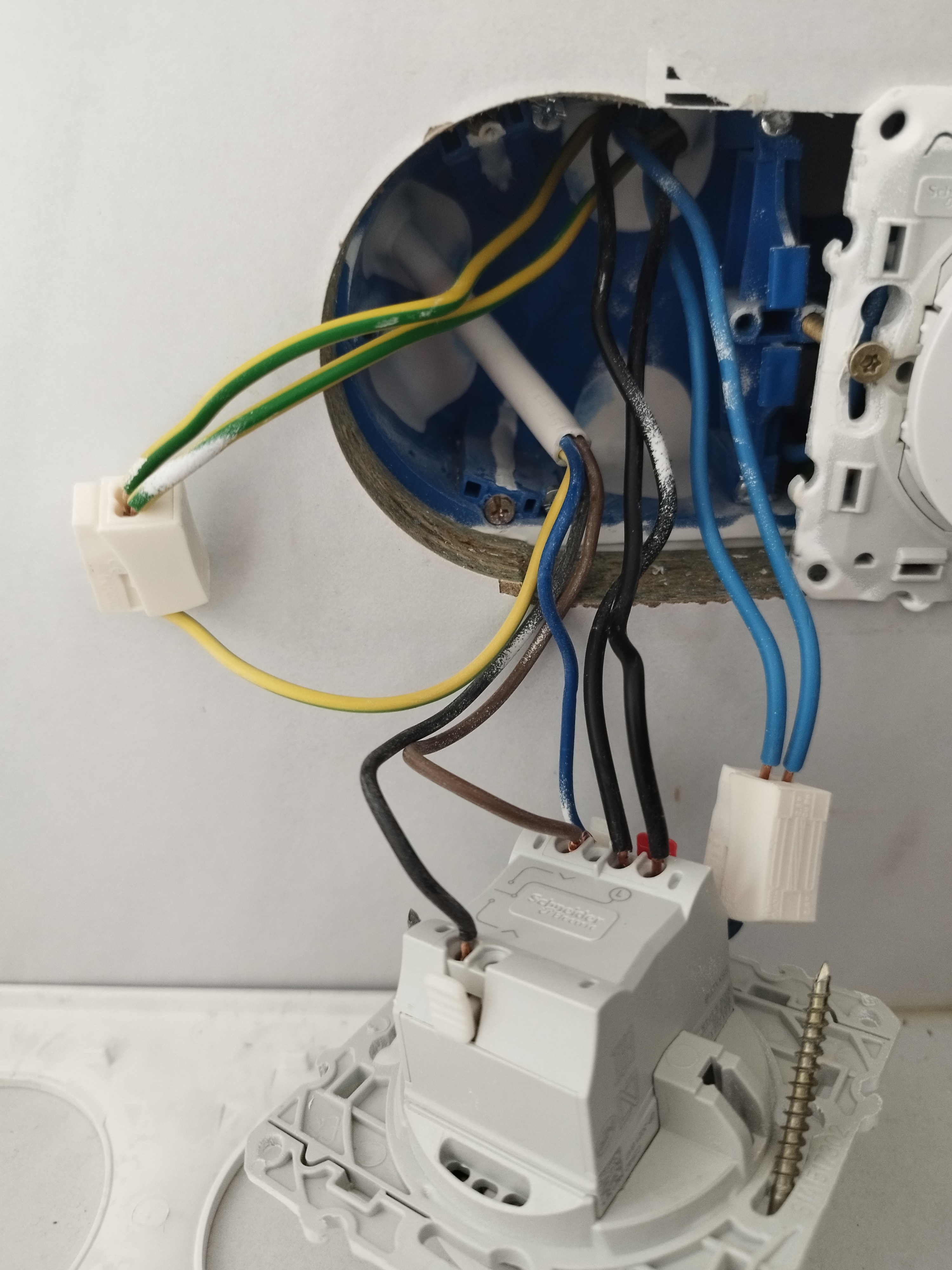

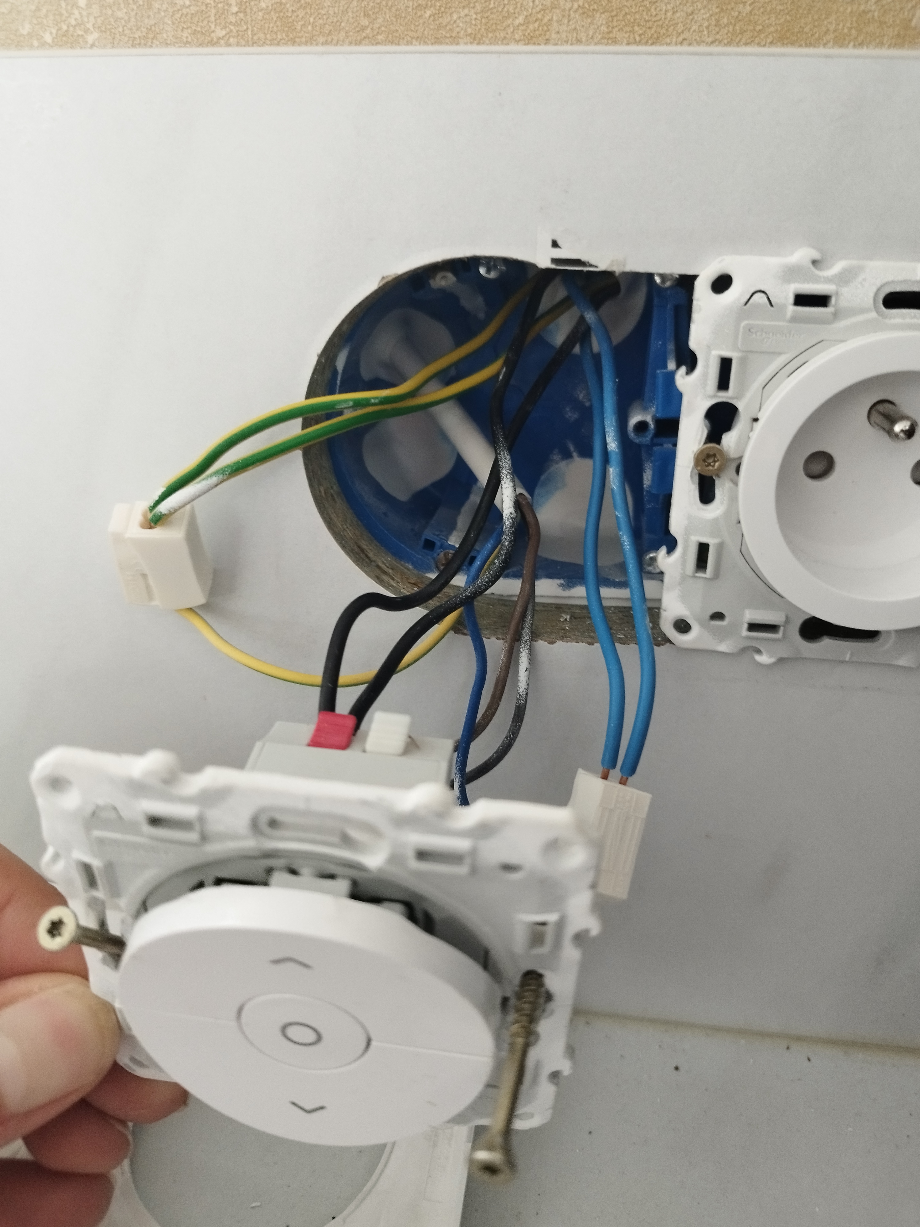

          &lt;div class=&quot;body-bd&quot;&gt;&lt;p&gt;bonjour,&lt;br /&gt;Je voudrais brancher un modulel izymo shutter sur un interrupteur 3 boutons mais je n&amp;#39;arrive pas bien à comprendre les branchements malgré la lecture de la notice. Pouvez-vous m&amp;#39;aider ? Merci ! Je joins les photos pour que ce soit plus clair.&lt;/p&gt;&lt;/div&gt;

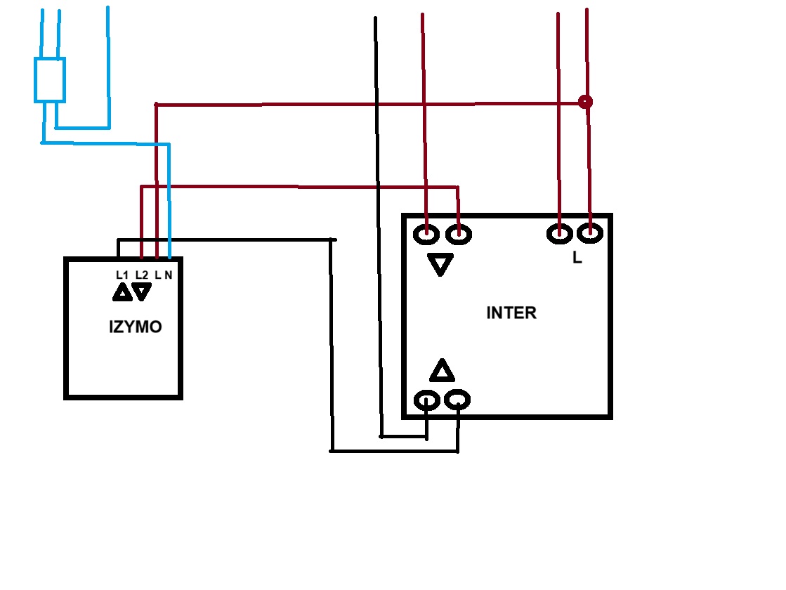

          &lt;div class=&quot;body-bd&quot;&gt;&lt;p&gt;ok donc moi je veux garder l&amp;#39;interrupteur. Pouvez-vous me refaire le schéma comme vous aviez fait la dernière fois ? Merci !&lt;/p&gt;&lt;/div&gt;

          &lt;div class=&quot;body-bd&quot;&gt;&lt;p&gt;Bonjour Maxime, &lt;/p&gt;&lt;p&gt;Exactement&lt;/p&gt;&lt;p&gt;Bonne journée,&lt;/p&gt;&lt;/div&gt;

          &lt;div class=&quot;body-bd&quot;&gt;&lt;p&gt;bonjour Quentin, merci pour votre retour. OK donc si je ne branche pas les connecteurs A et B, je ne pourrais piloter mon volet qu&amp;#39;avec mon téléphone ?&lt;/p&gt;&lt;/div&gt;

          &lt;div class=&quot;body-bd&quot;&gt;&lt;p&gt;Bonjour Maxime, &lt;/p&gt;&lt;p&gt;Le manuel n&amp;#39;indique pas d&amp;#39;obligatoirement brancher les connecteur A et B. Ils ne sont utilisé que lorsque vous souhiatez garder votre interrupteur filaire.&lt;/p&gt;&lt;p&gt;Bonne journée,&lt;/p&gt;&lt;/div&gt;

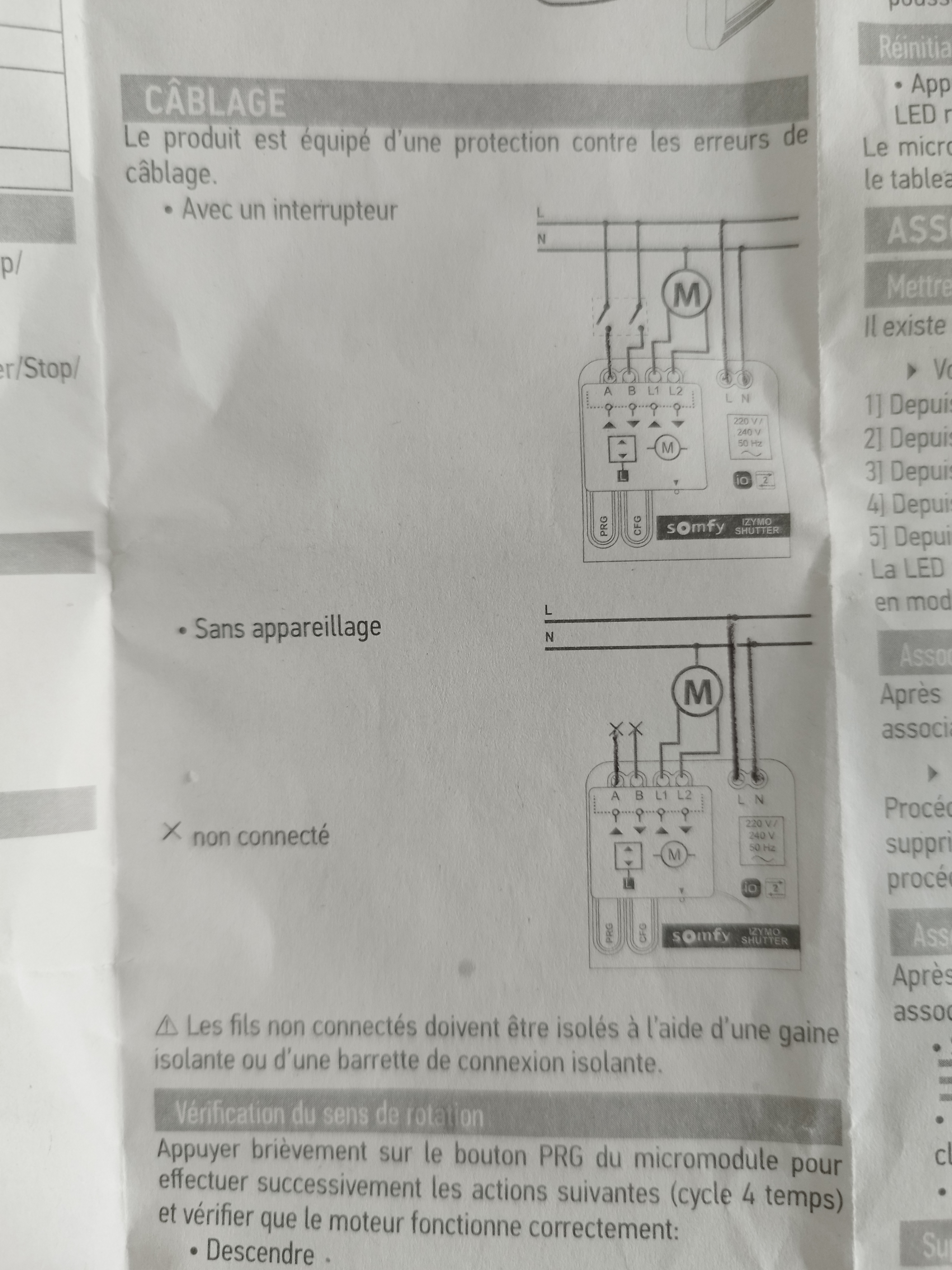

          &lt;div class=&quot;body-bd&quot;&gt;&lt;p&gt;voici une photo du manuel sur la partie cablage&lt;/p&gt;&lt;/div&gt;

          &lt;div class=&quot;body-bd&quot;&gt;&lt;p&gt;justement je ne comprend pas. Dans la partie &amp;quot;Avec interrupteur&amp;quot;, ils disent de brancher A et B aussi&lt;/p&gt;&lt;/div&gt;

          &lt;div class=&quot;body-bd&quot;&gt;&lt;p&gt;Il va falloir vous décider à lire la notice livrée avec le mule !!!&lt;/p&gt;&lt;p&gt;Fin du sujet.&lt;/p&gt;&lt;/div&gt;

          &lt;div class=&quot;body-bd&quot;&gt;&lt;p&gt;C&amp;#39;est simple vous coupez le fil phase (1 des 2 noirs) allant sur L de l&amp;#39;inter et vous connectez les 2 bouts coupés + le fil marron venant de L Izymo, il faut donc un wago 3 broches.&lt;/p&gt;&lt;/div&gt;
          &lt;div class=&quot;body-bd&quot;&gt;&lt;p&gt;Oui, il faut un wago 4 broches pour le neutre et un wago 3 broche pour la phase.&lt;br /&gt;La phase du module se piquant sur celle de l&amp;#39;inter.&lt;/p&gt;&lt;p&gt;Bonne soirée&lt;/p&gt;&lt;/div&gt;
  <title>Réponse de maxime</title>
  <dc:creator>maxime</dc:creator>
          &lt;div class=&quot;body-bd&quot;&gt;&lt;p&gt;ok c&amp;#39;est plus clair pour moi merci ! &lt;br /&gt;Juste 2 points :&lt;/p&gt;&lt;ul&gt;&lt;li&gt;Donc il faut que je change mon wago Neutre pour avoir au moins 4 entrées ?&lt;/li&gt;&lt;li&gt;pour la Phase, comment je fais le branchement du module sur le cable actuel ?&lt;/li&gt;&lt;/ul&gt;&lt;p&gt;Merci !&lt;/p&gt;&lt;/div&gt;
          &lt;div class=&quot;body-bd&quot;&gt;&lt;p&gt;Mais c&amp;#39;est tout simple !&lt;br /&gt;Voyez le schéma en fichier.&lt;br /&gt;Avec ca vous ne pouvez que comprendre !&lt;/p&gt;&lt;p&gt;Bonne journée&lt;/p&gt;&lt;/div&gt;
          &lt;div class=&quot;body-bd&quot;&gt;&lt;p&gt;oui effectivement je ne suis pas un pro dans l&amp;#39;élec, c&amp;#39;est pourquoi je demande de l&amp;#39;aide. &lt;br /&gt;Mais je pense que c&amp;#39;est un peu plus compliqué que ce que vous m&amp;#39;expliquiez non ? Vous me dites juste où brancher les cables du module, mais les cables du volet je les branche où ?&lt;br /&gt;Pour le N du module, je suis obligé de changer de wago car celui actuel est plein ?&lt;/p&gt;&lt;/div&gt;
          &lt;div class=&quot;body-bd&quot;&gt;&lt;p&gt;Je suis désolé mais je ne peux vraiment pas mieux vous aider.&lt;br /&gt;Je vous ai expliqué clairement les raccordements, mais vous ne semblez pas les comprendre ?&lt;br /&gt;Pourtant, le schéma livré avec ce module est enfantin à comprendre.&lt;/p&gt;&lt;p&gt;Je vous informe que ce module est uniquement vendu dans le réseau pro, c&amp;#39;est peut être du à une certaine complexité qui peut échapper à des novices en électricité.&lt;/p&gt;&lt;p&gt;Je vous conseille de prendre l&amp;#39;attache d&amp;#39;un pro électricien.&lt;br /&gt;N&amp;#39;oubliez pas que le 230v tue et met le feu aux maisons.&lt;/p&gt;&lt;p&gt;Attendez ici si d&amp;#39;autres de mes collègues ont plus de pédagogie.&lt;/p&gt;&lt;p&gt;Bonne journée&lt;/p&gt;&lt;/div&gt;
          &lt;div class=&quot;body-bd&quot;&gt;&lt;p&gt;bonjour, pouvez-vous m&amp;#39;expliquer svp ?&lt;/p&gt;&lt;ul&gt;&lt;li&gt;N du module va sur le wago neutre bleu -&amp;gt; le wago est plein.&lt;/li&gt;&lt;/ul&gt;&lt;ul&gt;&lt;li&gt;L du module va sur la phase L de l&amp;#39;inter -&amp;gt; sur quel connecteur ? Il y a 2 cables branchés actuellement.&lt;/li&gt;&lt;/ul&gt;&lt;ul&gt;&lt;li&gt;L1 du module va sur le noir montée de l&amp;#39;inter -&amp;gt; OK&lt;/li&gt;&lt;/ul&gt;&lt;ul&gt;&lt;li&gt;L2 du module va sur le marron descente de l&amp;#39;inter -&amp;gt; OK&lt;/li&gt;&lt;/ul&gt;&lt;p&gt;Quid des prises A et B du module ? Où dois-je brancher les 3 cables du volet ?&lt;/p&gt;&lt;p&gt;Merci&lt;/p&gt;&lt;/div&gt;
          &lt;div class=&quot;body-bd&quot;&gt;&lt;p&gt;N du module va sur le wago neutre bleu&lt;br /&gt;L du module va sur la phase L de l&amp;#39;inter.&lt;br /&gt;L1 du module va sur le noir montée de l&amp;#39;inter&lt;br /&gt;L2 du module va sur le marron descente de l&amp;#39;inter.&lt;/p&gt;&lt;/div&gt;
          &lt;div class=&quot;body-bd&quot;&gt;&lt;p&gt;ici il n&amp;#39;y a que le cable marron qui est branché sur l&amp;#39;interrupteur, comme je vous disais le cable bleu va sur le wago où repart 2 autres cables bleus. Du coup pouvez-vous m&amp;#39;expliquer en détail comment faire pour brancher ce module ? Merci !&lt;/p&gt;&lt;/div&gt;
          &lt;div class=&quot;body-bd&quot;&gt;&lt;p&gt;Moi aussi je suis désolé mais c&amp;#39;est peut être une illusion visuelle en fonction de la prise de vue, voyez en fichier.&lt;/p&gt;&lt;/div&gt;
