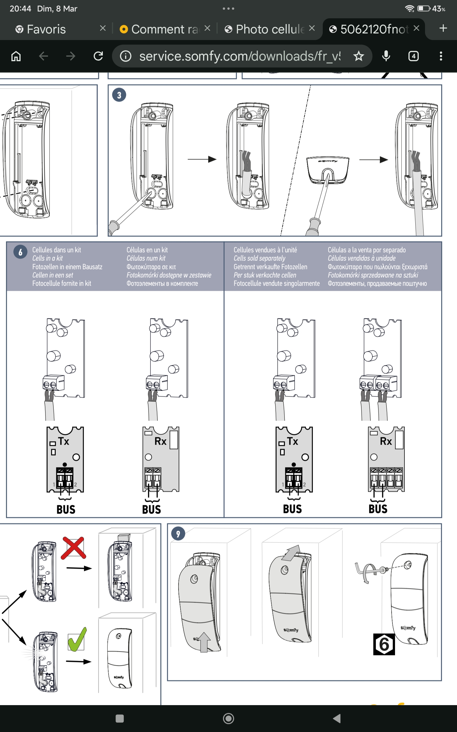

          &lt;div class=&quot;body-bd&quot;&gt;&lt;p&gt;Bonjour,&lt;br /&gt;Ou brancher les borniers 3 et 5 sur les photo-Cells DIY vendues a l&amp;#39; unité &lt;br /&gt;Je les ais brancher comme les anciennes fournies dans le carton mais cela met e système en arrêt&lt;br /&gt;Le &amp;quot;power&amp;quot;  clignote 3 fois &lt;br /&gt;Moteur slidymoove  600&lt;br /&gt;Photocellule somfy &lt;br /&gt;Merci&lt;/p&gt;&lt;p&gt;Merci,&lt;/p&gt;&lt;/div&gt;

          &lt;div class=&quot;body-bd&quot;&gt;&lt;p&gt;Bonsoir à vous &lt;br /&gt;Merci pour ce retour&lt;br /&gt;Dès que je lance l auto-apprentissage le portail fait un allé  et le moteur bloque et ce met en défaut : power clignote 3 fois  en continu &lt;br /&gt;Je suis obligé de tout débrancher et d enlever  la fermeture automatique&lt;/p&gt;&lt;/div&gt;

          &lt;div class=&quot;body-bd&quot;&gt;&lt;p&gt;Désolé mais sur la notice il y a bien 4 fils qui partent du RX &lt;br /&gt;Si je connecte en 2 fois 2 fils comme la notice cela ne marche pas&lt;/p&gt;&lt;/div&gt;

          &lt;div class=&quot;body-bd&quot;&gt;&lt;p&gt;Non, sur la notice que je vous ai joint on voit clairement que le raccordement BUS se fait uniquement sur 1/2 des cellules, 3/5 ne servent à rien, donc ils restent libre.&lt;br /&gt;En fait pour simplifier les choses, vous avez deux fils qui partent du BUS boitier électronique et qui vont sur 1/2 de chaque cellule.&lt;/p&gt;&lt;/div&gt;

          &lt;div class=&quot;body-bd&quot;&gt;&lt;p&gt;Oui sur le bus 3 et 4 soit 4 fils  &lt;br /&gt;On voit bien sur le schéma que 3 et 5  ne sont pas raccordés &lt;/p&gt;&lt;p&gt;Hors sur la notice que vos avez mis ,ils sont raccordés . Donc ils vont ou les branchements des plots 3 et 5 ??&lt;/p&gt;&lt;/div&gt;

          &lt;div class=&quot;body-bd&quot;&gt;&lt;p&gt;Vous avez la notice de votre moteur ?&lt;br /&gt;Le schéma y est très clairement expliqué et il répondra à votre question !&lt;/p&gt;&lt;/div&gt;

          &lt;div class=&quot;body-bd&quot;&gt;&lt;p&gt;Merci le schéma je l&amp;#39; ai déjà.&lt;br /&gt;Mais il ne répond pas à ma question . &lt;br /&gt;Les plots  1et 2 vont sur le bus de la carte mere du moteur&lt;br /&gt;Mais ou va  la2 ème paire de fil sur le RX ?&lt;/p&gt;&lt;/div&gt;

          &lt;div class=&quot;body-bd&quot;&gt;&lt;p&gt;C&amp;#39;est bien ce que je dis, elles ne sont pas vendues à l&amp;#39;unité mais par jeu de cellules.&lt;br /&gt;Voyez schéma 6 pour BUS &lt;a href=&quot;https://service.somfy.com/downloads/fr_v5/5062120fnotice_cellules_de_securite_2400939.pdf&quot; rel=&quot;nofollow&quot;&gt;https://service.somfy.com/downloads/fr_v5/5062120fnotice_...&lt;/a&gt;&lt;/p&gt;&lt;p&gt;Bonne soirée&lt;/p&gt;&lt;/div&gt;

          &lt;div class=&quot;body-bd&quot;&gt;&lt;p&gt;Bonjour &lt;br /&gt;Voici le modèle qui remplace celui du kit&lt;/p&gt;&lt;/div&gt;

          &lt;div class=&quot;body-bd&quot;&gt;&lt;p&gt;Photo de cette cellules.&lt;br /&gt;Je ne connais aucune cellule vendue à l&amp;#39;unité hormis la Reflex qui est incompatible à votre moteur.&lt;/p&gt;&lt;p&gt;Bonne soirée&lt;/p&gt;&lt;/div&gt;
