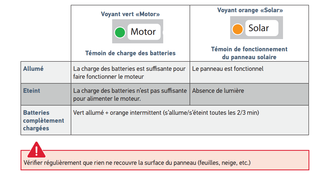

          &lt;div class=&quot;body-bd&quot;&gt;&lt;p&gt;Bonjour Marc,&lt;/p&gt;&lt;p&gt;Je vous confirme que d&amp;#39;après ce que vous nous indiquez, il semblerait que votre contrôleur de charge soit défectueux. Afin de gérer votre SAV, je vais avoir besoin d&amp;#39;informations personnelles et c&amp;#39;est pour cette raison que je viens de vous envoyer un mail pour continuer votre dépannage en privé.&lt;/p&gt;&lt;p&gt;Bonne journée,&lt;/p&gt;&lt;/div&gt;

          &lt;div class=&quot;body-bd&quot;&gt;&lt;p&gt;Merci jean-luc pour votre réponse,&lt;/p&gt;&lt;p&gt;Comme indiqué les batteries sont en fait a 26,6 V (elles datent de 10/2005) et individuellement ont un SOH de plus de 67% et un voltage de 26,2 et 26,4 V d’ou ma suspicion de problème de contrôleur&lt;/p&gt;&lt;p&gt;N&amp;#39;étant pas proche du lieu d’achat de mon système j’aurais voulu avoir une réponse d&amp;#39;une personne di SAV de somfy pour faire marcher la garantie pour un nouveau controleur.&lt;/p&gt;&lt;p&gt;Merci bien,&lt;br /&gt;Marc&lt;/p&gt;&lt;/div&gt;

          &lt;div class=&quot;body-bd&quot;&gt;&lt;p&gt;Bonjour,&lt;/p&gt;&lt;p&gt;J&amp;#39;ai acheté une Motorisation pour portail battant Lockyvia avec un kit Solar set fin Octobre 2025.&lt;/p&gt;&lt;p&gt;Tout a bien marché jusqu&amp;#39;a ce WE ou tout d&amp;#39;un coup dimanche matin en voulant sortir de chez moi, impossible d&amp;#39;ouvrir le portail.&lt;/p&gt;&lt;p&gt;J&amp;#39;ai fait plusieurs manip:&lt;/p&gt;&lt;ul&gt;&lt;li&gt;Test de la batterie :  26V donc bien chargée&lt;/li&gt;&lt;li&gt;la diode du panneau solaire est orange&lt;/li&gt;&lt;li&gt;la diode du moteur (devant être verte) est éteinte&lt;/li&gt;&lt;li&gt;aucune diode ne fonctionne sur le module électronique du moteur même en appuyant dur le bouton d&amp;#39;alim du boitier.&lt;/li&gt;&lt;/ul&gt;&lt;p&gt;J&amp;#39;ai ensuite débranché les batteries du moteur et connecté à une alimentation secteur et la tout fonctionne correctement.&lt;/p&gt;&lt;p&gt;J&amp;#39;ai ensuite retiré l&amp;#39;alimentation secteur et branché les batteries directement dans le boitier électronique du moteur de portail et la tout fonctionne aussi correctement.&lt;br /&gt; &lt;br /&gt;Il me semble que ce controleur soit HS, qu&amp;#39;en pensez vous ?&lt;/p&gt;&lt;p&gt;Merci pour votre aide,&lt;br /&gt;Marc&lt;/p&gt;&lt;/div&gt;
          &lt;div class=&quot;body-bd&quot;&gt;&lt;p&gt;Bonjour&lt;/p&gt;&lt;p&gt;Le voyant &amp;quot;moteur&amp;quot; devrait être vert. &lt;br /&gt;Soit c&amp;#39;est le contrôleur, soit une batterie qui fatigue. (malgré la mesure de 26 volts).&lt;br /&gt;Ce matériel étant sous garantie, je vous conseille de voir avec votre revendeur/installateur.&lt;/p&gt;&lt;p&gt;Bonne journée.&lt;/p&gt;&lt;/div&gt;
