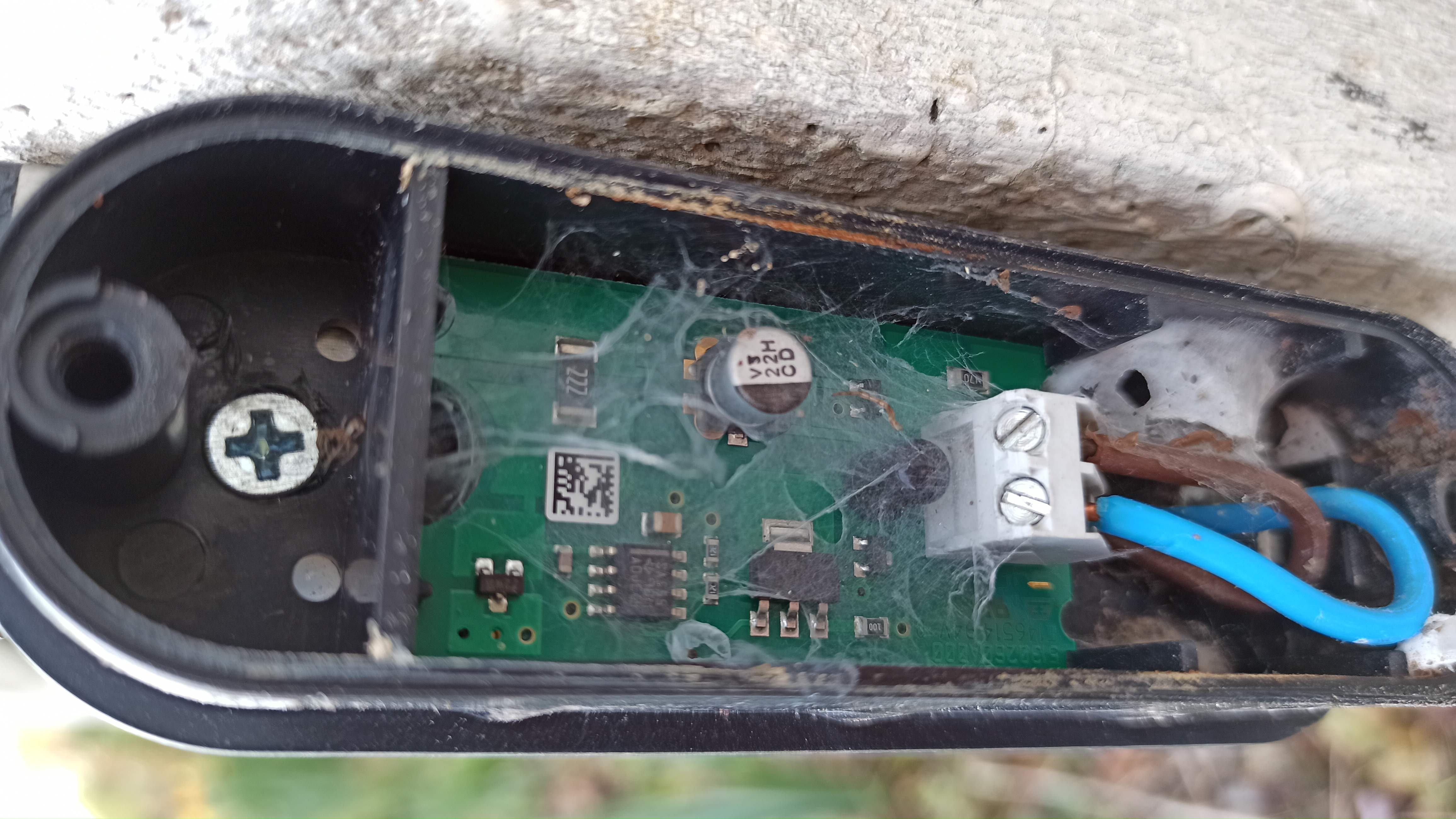

          &lt;div class=&quot;body-bd&quot;&gt;&lt;p&gt;Si avec P07 = 0 le portail fonctionne il n&amp;#39;y a aucun doute que ce sont les cellules HS.&lt;br /&gt;A l&amp;#39;aide d&amp;#39;un contrôleur universel vérifiez le 24v sur chaque cellule, bien sûr il faut reparamétrer.&lt;br /&gt;Je suppose que c&amp;#39;est un raccordement BUS, donc vous devez avoir 24v sur chaque cellule ce qui confirmerait que le câblage est bon.&lt;/p&gt;&lt;p&gt;Vos cellules n&amp;#39;ont visiblement pas été étanchées comme il se doit.&lt;br /&gt;Silicone aux trous de fixation, passage de fils, pourtour de capot.&lt;/p&gt;&lt;p&gt;Attention aussi à l&amp;#39;étanchéité de la box.&lt;/p&gt;&lt;p&gt;Ces cellules conviennent &lt;a href=&quot;https://boutique.somfy.fr/cellules-photoelectriques-pour-portail-et-porte-de-garage.html&quot; rel=&quot;nofollow&quot;&gt;https://boutique.somfy.fr/cellules-photoelectriques-pour-...&lt;/a&gt;&lt;/p&gt;&lt;p&gt;Bonne journée&lt;/p&gt;&lt;/div&gt;

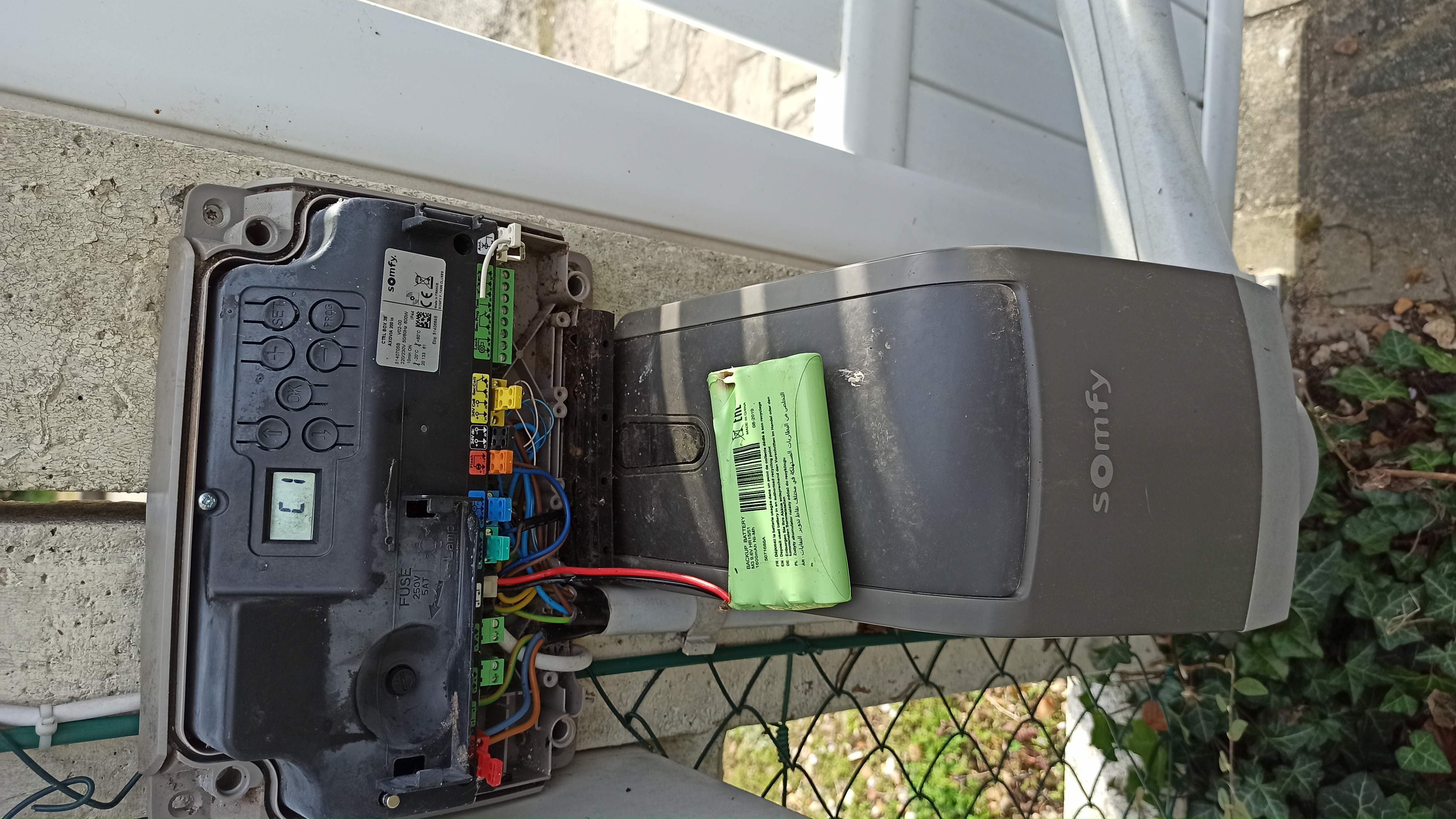

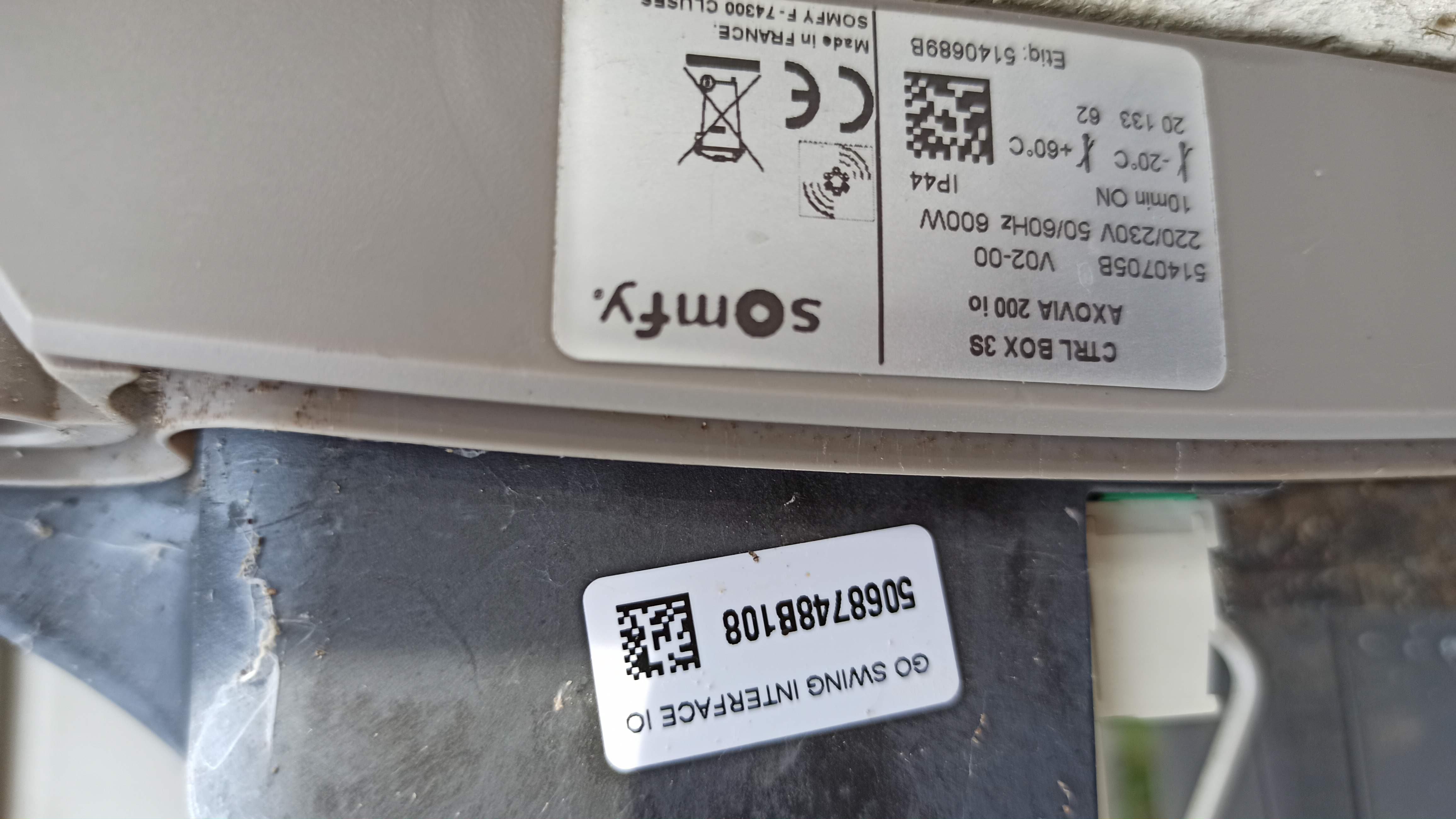

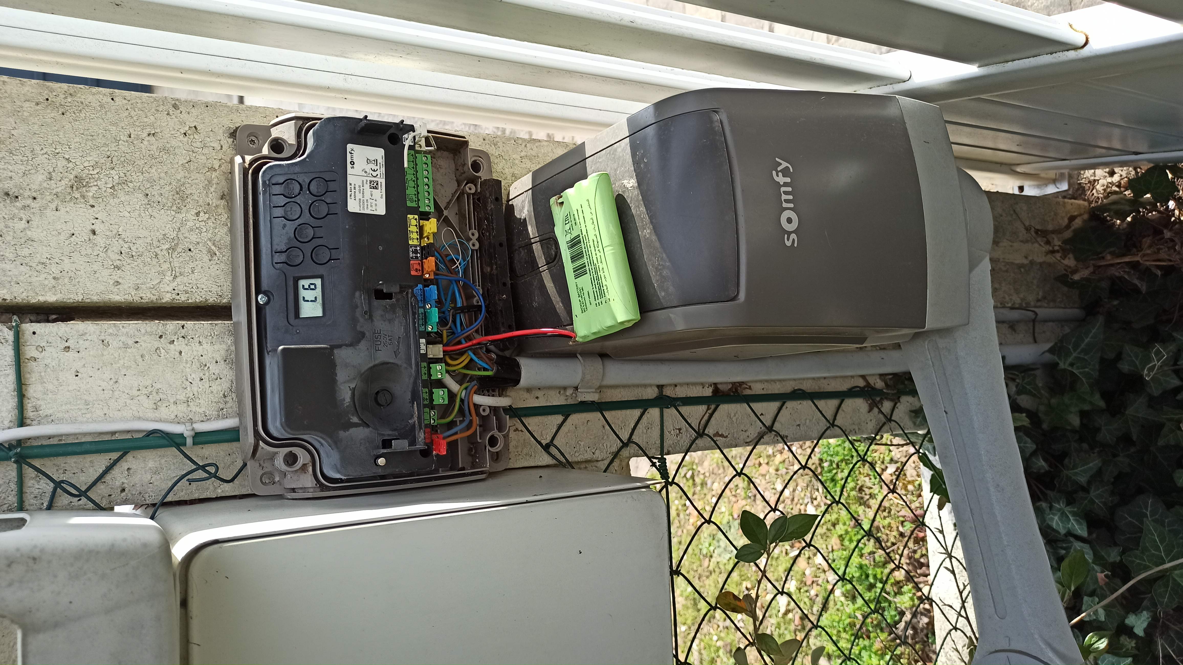

          &lt;div class=&quot;body-bd&quot;&gt;&lt;p&gt;Bonjour &lt;br /&gt;Merci Charly pour votre reponse.&lt;br /&gt;J&amp;#39;ai mis P07=0 et le portail se referme bien. Je comprends que je n&amp;#39;ai plus la sécurité LORS DE LA FERMETURE;&lt;br /&gt;Je comprends que la ou les cellules sont defectueuses ou le circuit de controle de ces memes cellules.&lt;br /&gt;En ouvrant une des cellules j&amp;#39;ai constaté une toile d&amp;#39;araignée bien opaque. J&amp;#39;y ai cru mais NON. &lt;br /&gt;J&amp;#39;ai vu aussi des excrements de rat dans le boitier de controle. Bref je ne sais toujours pas si ce sont les cellules ou la carte ou les deux.&lt;br /&gt;Je joins les photos comme demandé.&lt;br /&gt;Merci a vous si vous avez une idee.&lt;/p&gt;&lt;/div&gt;

          &lt;div class=&quot;body-bd&quot;&gt;&lt;p&gt;Déjà c&amp;#39;est quel moteur ?&lt;/p&gt;&lt;p&gt;On ne supprime pas un défaut en modifiant les paramètres mais en corrigeant la source du défaut.&lt;br /&gt;C&amp;#39;est comme mettre un morceau de chatterton noir sur le témoin d&amp;#39;huile allumé sur votre voiture.&lt;/p&gt;&lt;p&gt;Posez ici les photo de l&amp;#39;électronique avec vue sur les raccordement ainsi que des deux cellules ouvertes.&lt;/p&gt;&lt;p&gt;Bonne journée&lt;/p&gt;&lt;/div&gt;
